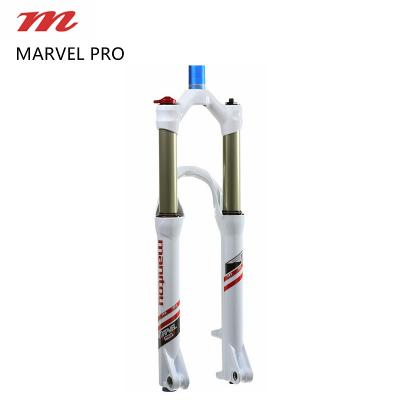

Всем привет!
У меня 26 вилка с осью 20 мм. хочу поставить мотор колесо на 350 ват. Помогите пожалуйста подобрать девайс под ось, что бы не было проблем с установкой.
Татос
#12
[user]romanian090[/user],  самый хороший вариант установки движка на вилку с осью 20 мм, сделал [user]MoRoman[/user]. Так что движок в таком варианте практически любой. https://electrotransport.ru/index.php?msg=2018767 Это если ось затягивается винтами в дропаутах, как у него.
