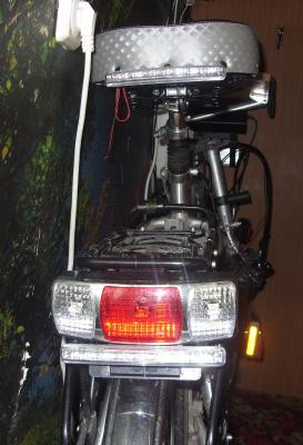

Приклеил поворотники к фаре, сделав из них единую конструкцию. Повесил на багажник, вроде неплохо смотрится. Осталось сделать управление ими.
Мда...круто. До первого дверного косяка.  :facepalm:
И это...держитесь подальше от людей (и машин). За причинение тяжких телесных, придется заплатить, по полной.  ;-D
klyushkov
[user]илс[/user], среди людей я редко катаюсь, а вот дверных косяков придется опасаться  :facepalm:
Повотники просто вставляются в трубку, держится достаточно крепко, чтобы случайно не отвалиться. При встрече с косяком должен отвалиться и повиснуть на проводе.
Еще есть мнение, что при загрузке в лифт фара пострадает :facepalm: думаю это вылечится перемещением конструкции под багажник.
Поделюсь конструкцией своей фары габаритного фонаря.
В эксплуатации уже 3 года, работает, как часы. Частенько, стучу им об бетонный пол, разбить не получается.  B-)
vpk8
#12
Да, это так. :exactly: Это мы уже проходили, хотя и вылет был гораздо меньше. :~-(
Луче будет опустить ниже и вписаться в габарит.
Сейчас будет так:
Сошел с дистанции ...
klyushkov
#13
[user]илс[/user], [user]vpk8[/user], спасибо за советы, поглубже под багажник поставил стоп-сигнал и поворотники, посмотрим как они подружатся с лифтом.

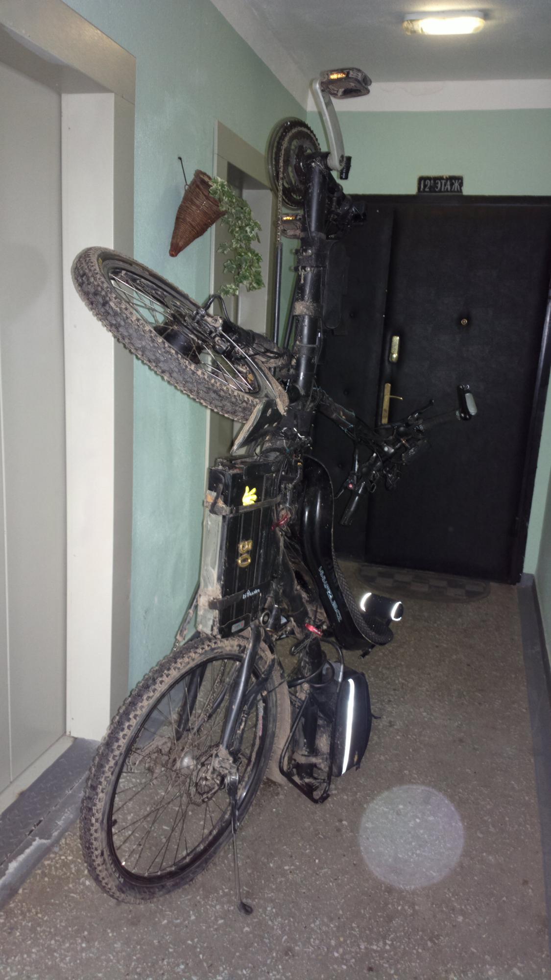

Текущее состояние байка:
На данный момент Mini-E находится в Adaptto на ремонте (не дает питание на холлы, похоже проблема с R113), решил не пытаться самостоятельно чинить, все-таки девайс на гарантии, да и опыта работы с мелкими smd компонентами нету.
[user]atred[/user] заканчивает сборку aLight для меня "под ключ", байк будет у меня с полноценной светотехникой  :wow:
Жду поставки МК от парней из e4bike, уже совсем скоро буду делать открытие сезона.
Батарейка получилась чуть шире, чем батарейный отсек рамы E-KROSS, сделал временные проставки, наверное куплю у веломастеров оригинальные проставки.
