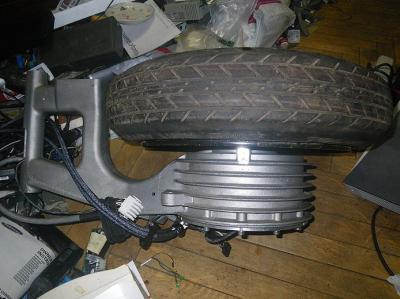

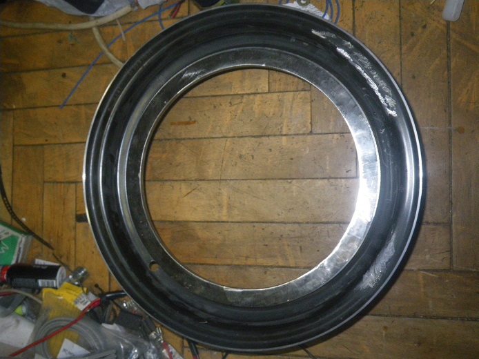

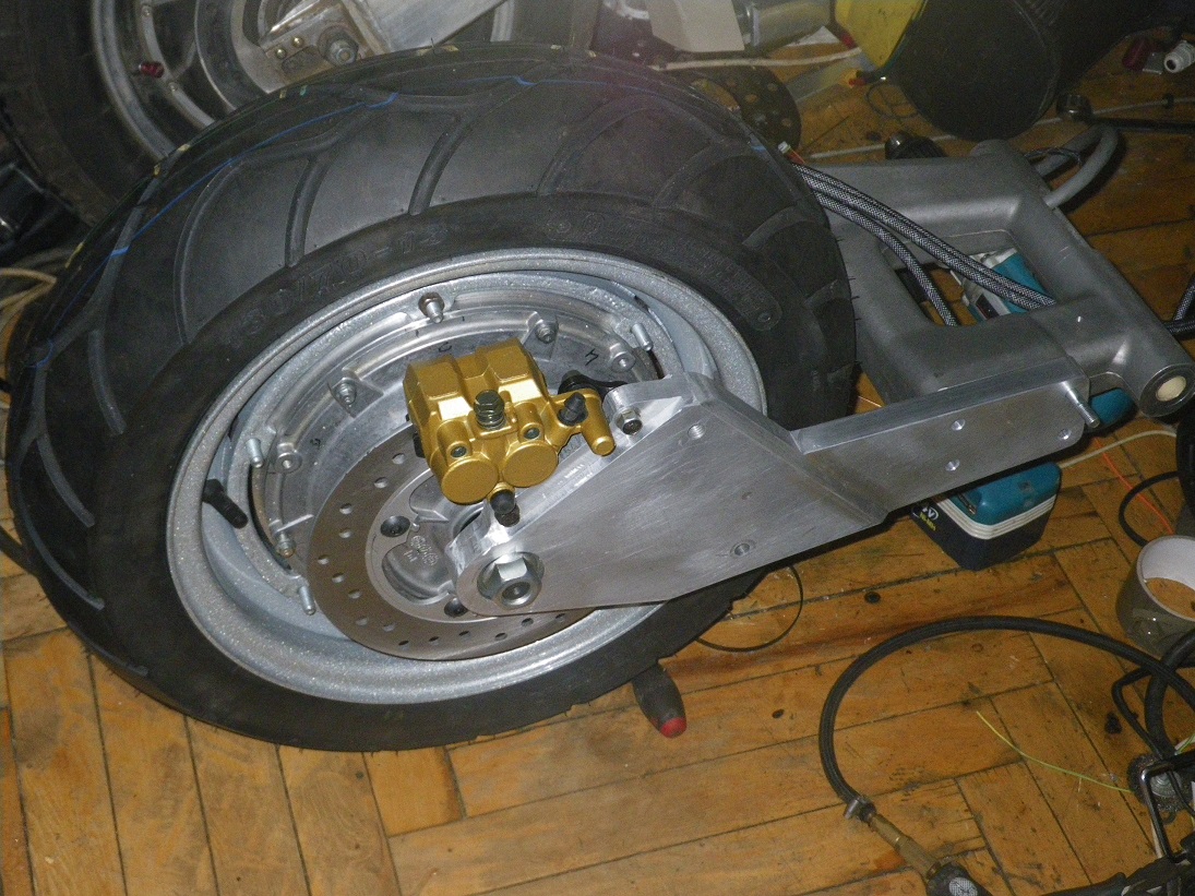

вот пока делаю для него колесо
Нашёл как переключить в треугольник .
вот думаю какую покрышку купить . как на ветриксе   потому как 12 что на моём стоит туда не влезет а тут на 13
dimad63

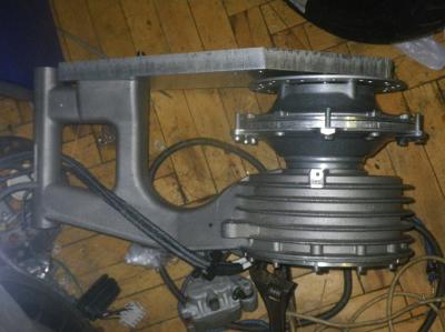

Немного фоток по впихиванию колеса .
dimad63
Наконец  впихнул :) осталось баллончик краски купить :)
пётр 74
Неужели в столице трудно найти покрышку подходящего размера, стоит так извращаться с диском? По фото - покрышка узковата.  :neg:
dimad63
Не понял про диск ? А покрышка была на нём . не успел снять .купил 150.70-13 но что-то она какая-то большая :)
пётр 74
Обычно самые ходовые размеры покрышки заднего колеса на 130/70-13 или 140/70-13.
dimad63
Я нечто подобно и хотел но были только на 60  на 70 только эта была :)
dimad63
Выглядит как то так .
И больше туда уже не влезет :)

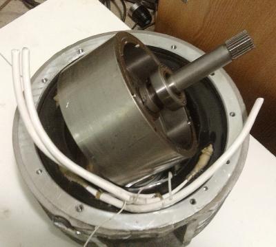

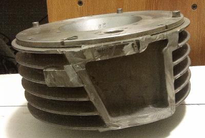

spivakov
накидаю фоток про мотор. я такой же использую в своем проекте, только я кочергу отрезал
и обточил.

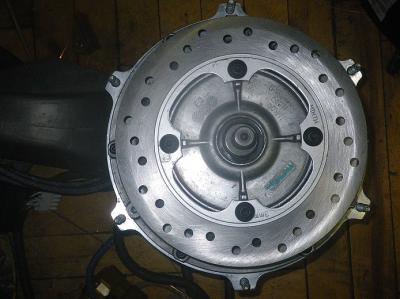

dimad63

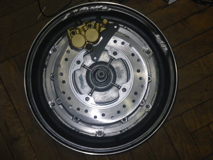

Тормозной диск привернул пришлось изготовить болтики  . баллончик купил  осталось покрасить .
dimad63

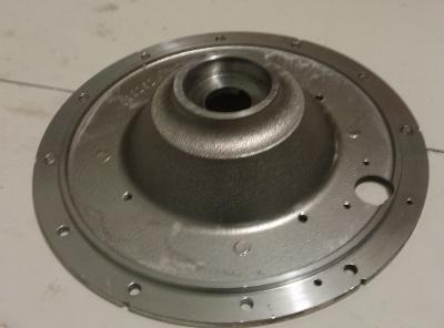

Наконец то добрался до правой части кронштейна, вырезал заготовку .
dimad63
Наконец то покрасил диск как раз баллончика краски хватило.

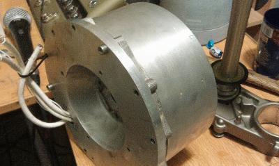

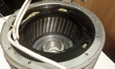

dimad63

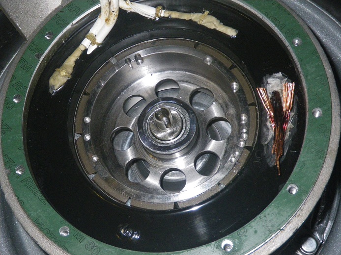

Разобрал наконец моторчик  .  жду предложений по соединению в треугольник  .  и стоит ли это делать вообще ?
фото выхода соединений   звезды . И какая мощность этого двигателя вообще  С лаком толщина 0.8  без лака на фото  10 проволок.
Соединять проводки внутри или вывести их наружу ?

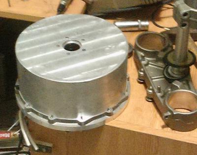

dimad63
Кто подскажет как на этот мотор поставить датчики тока .
И какой максимальный ток можно подавать ?
В параметрах на мотор нет тока .
