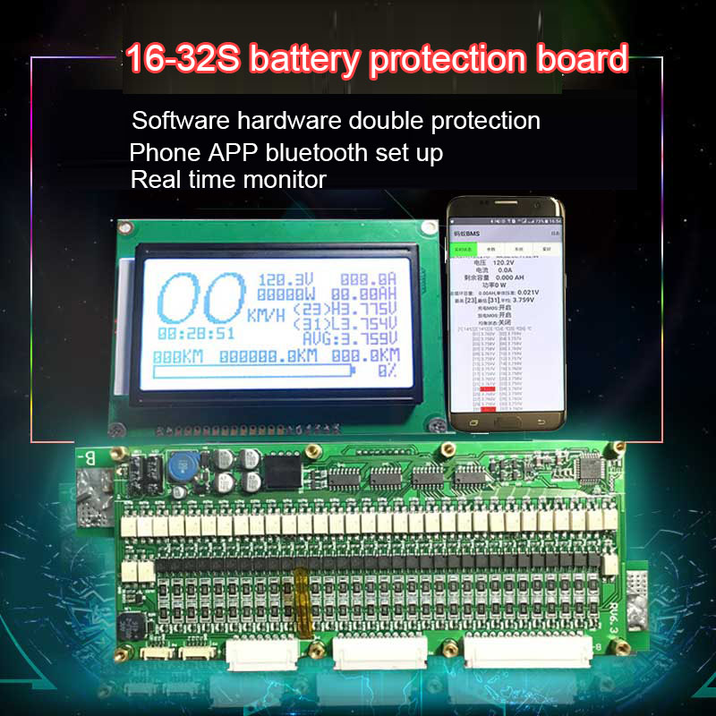

Здравствуйте уважаемые специалисты, купил BMS, которая на картинке. Ток заряда у неё 50 ампер, возможно ли сделать ток заряда 150 ампер?
Буду весьма признателен за советы.
valpol
К предыдущему вопросу: изображение шунтов
