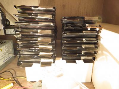

Результаты тестирования 51 пакетика.
Тестировались по 1 штуке, 1 цикл заряд-разряд, iCharger 308 Duo, 4 проводная схема подключения. Разряжал до 2.2В.
Ёмкость гуляет от 8 до 9.3 а\ч.
Сопротивление тоже разнится, но для пакетов это говорят норма.
Два пакета имеют высокое сопротивление - 9.4 и 9.5 мОм, их я отбраковал.

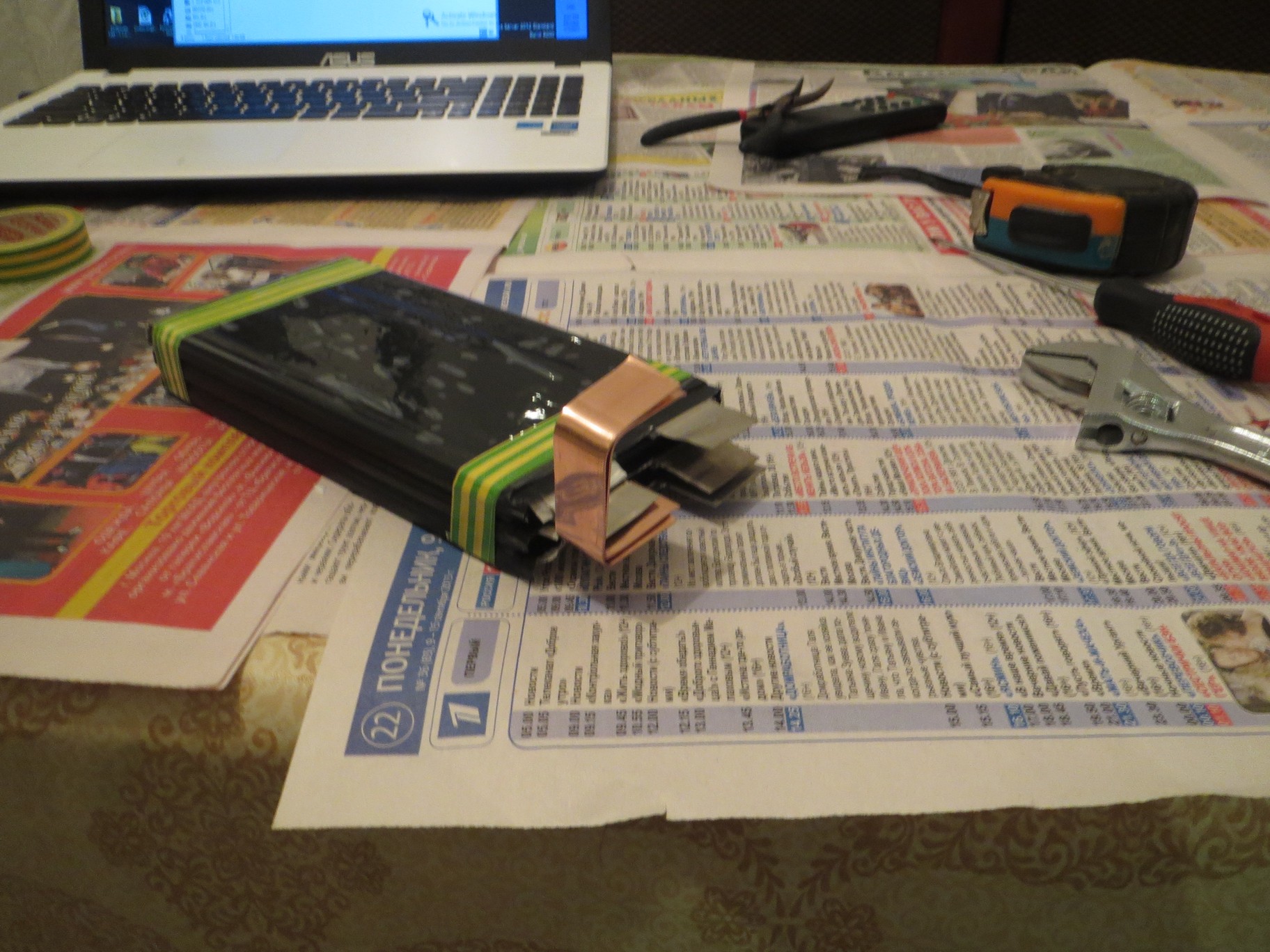

Сборка акб.
Я собрал из таких пакетиков два акб, 16S1P и 16S3P.
Версия 16S1P
Был собран еще до покупки Чарджера, поэтому там ячейки не тестировались.
Когда буду перебирать самокат, протестирую и выложу инфу по ним дополнительно.
Все контакты я зачистил и залудил, с обеих сторон.
Использовал пассивный флюс ЛТИ-120.
1Р версия легко и просто собирается пайкой, акб укладываются один на другой в кондуктор (для ровности) и проклеиваются по бокам и нижнему торцу термоклеем.
Можно наклеить между банками тонкий двухсторонний скотч, но такой акб будет уже неразборным.
Термоклей же не дает сдвигаться ячейкам относительно друг дружки и при необходимости довольно легко снимается.
Далее длинные минусовые контакты накладываются на короткие плюсовые, и загибаются вокруг него в замок.
Все это пропаивается. Балансировочные провода удобнее припаивать после пропайки всех соединений.
Когда собирал аккум не думал что буду писать статью, фотографий пошаговых не делал.
Однако эту тему создать меня попросили, так что, что нашел - выкладываю.
Для изоляции применена "лента для герметизации труб", куплена в Ашане, по восприятию - хорошая широкая изолента.
Чтобы избежать округления боков внешних пакетиков, вырезал из толстого стеклотекстолита стенки.
Два блока по 8 ячеек обтянуты термоусадкой.

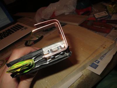

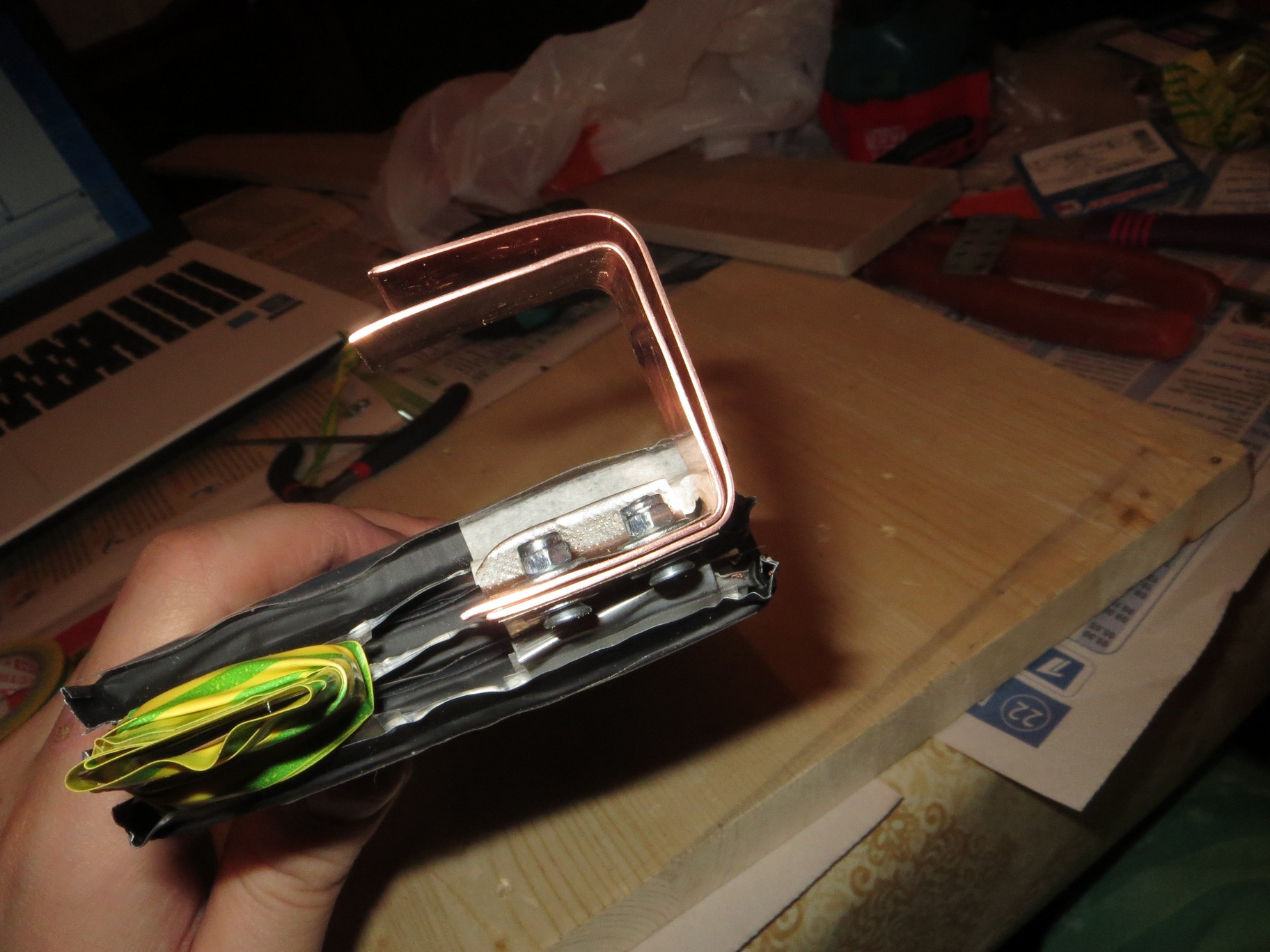

Срезал термоусадку и протестировал ячейки аккумулятора 16S1P.
Сфотографировал соединение контактов "замком"

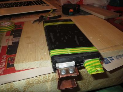

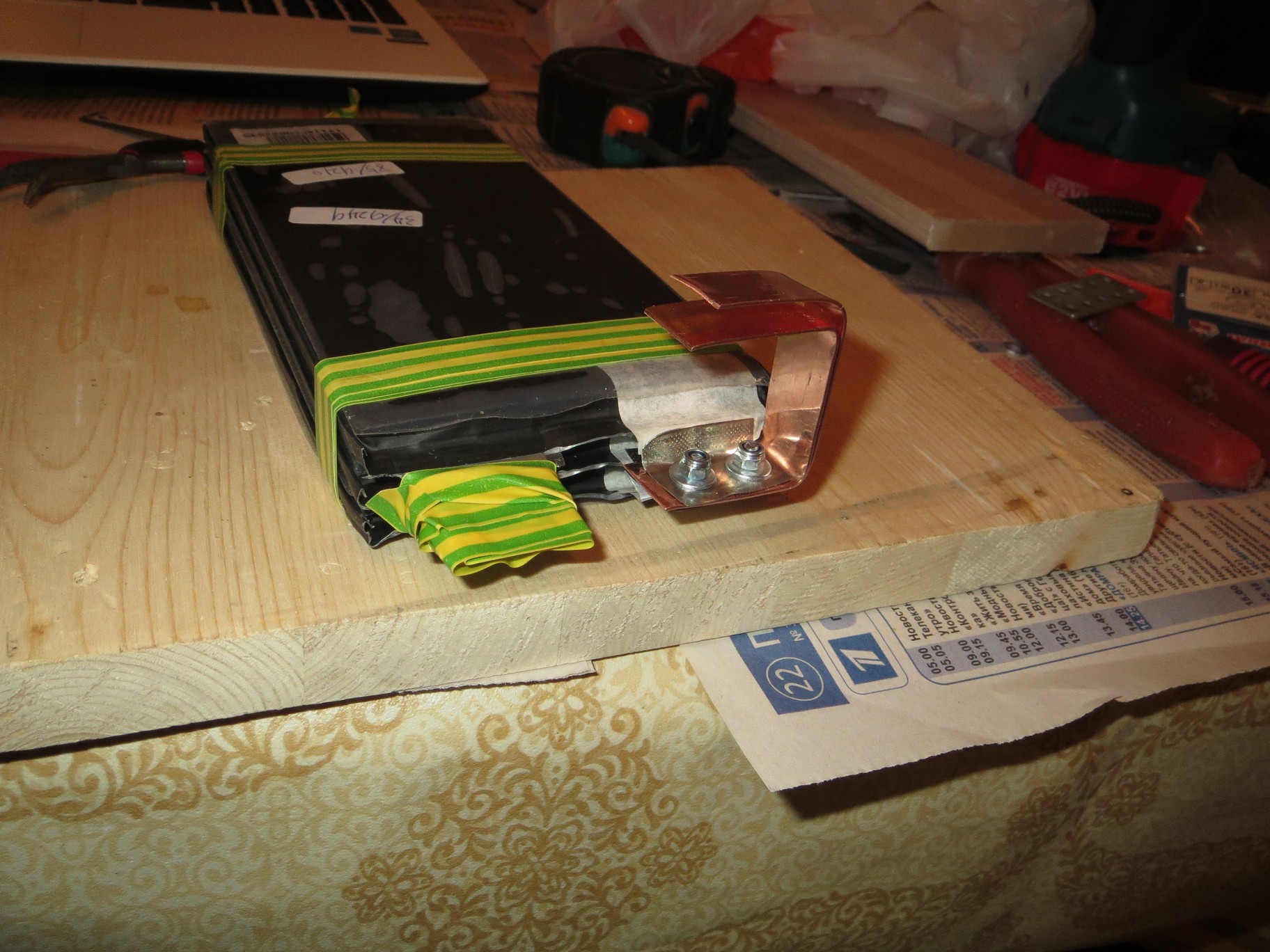

Бракованные ячейки восстановил с помощью двух медных пластин, стянутых болтами.. собственно в такой концепции и планирую собирать аккумулятор. То есть без пайки, только медная шина (пластины) и болтовые соединения.
