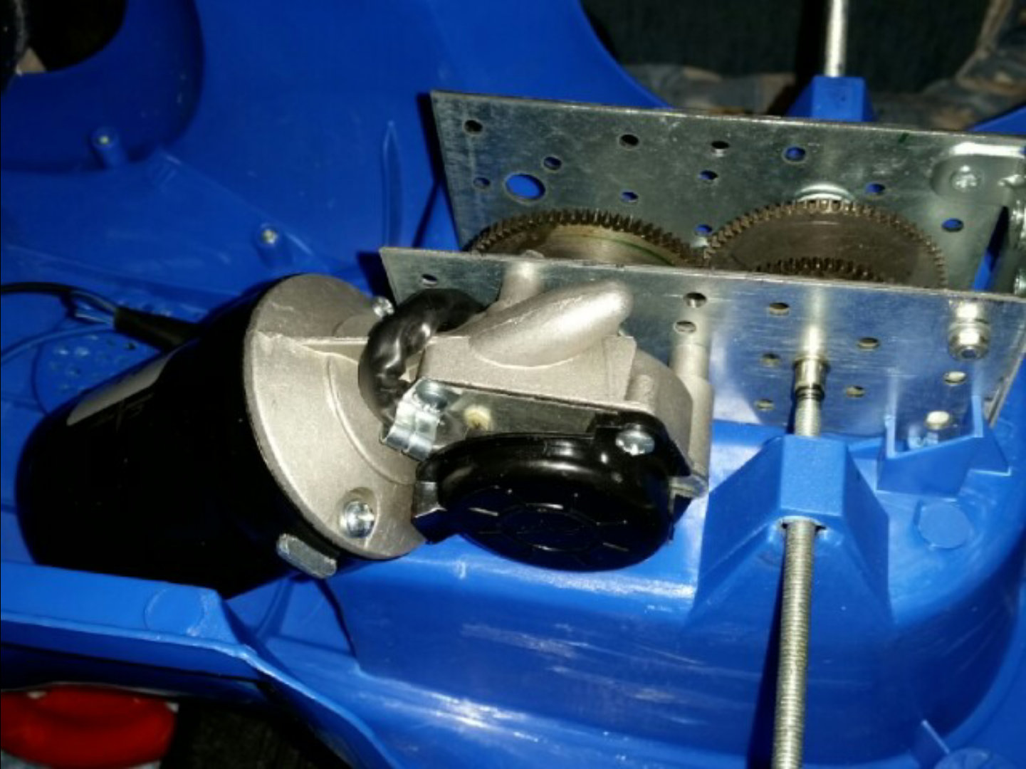

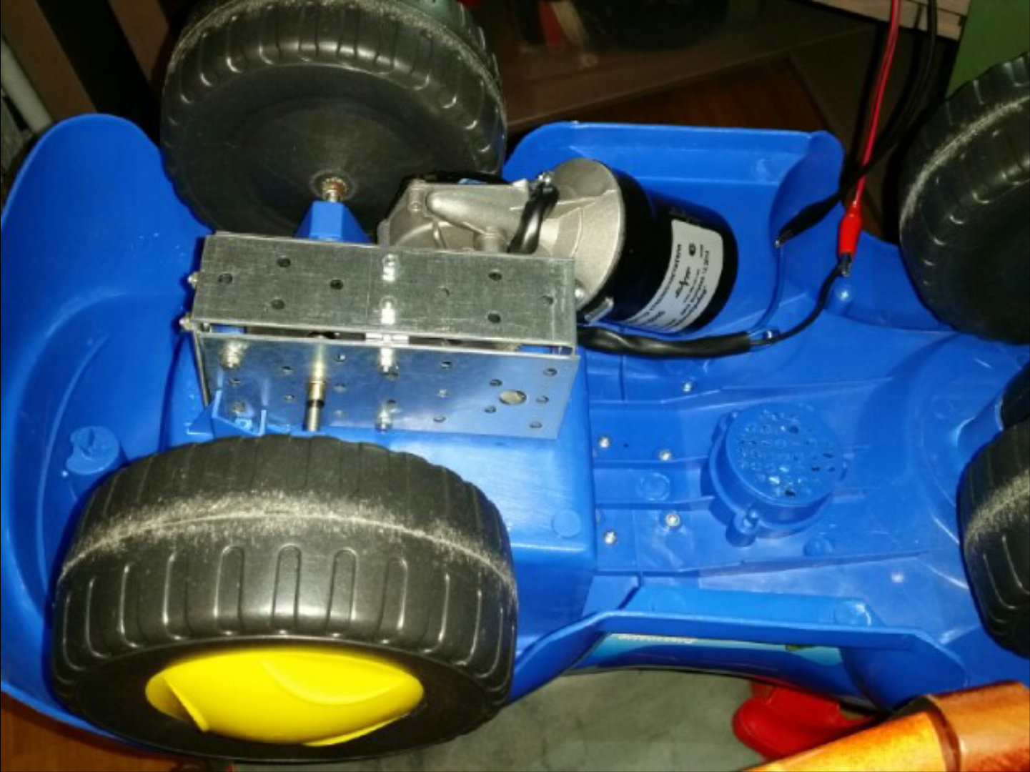

Дольше всего выбирал двигатель... из-за криворукости а также отсутствия слесарной мастерской пришлось опереться на детали "взрослого конструктора" из хозмага - ну, наверное, многие видели эти пластины разной формы с кучей дырок под болты M5... Потом пошёл в автомагазин и нашёл подходящий двигатель от дворников ВАЗ за 900 рублей. Его преимущество в том, что он сразу с червячным редуктором примерно 20:1, как раз примерно столько же мне и нужно было по расчётам - в районе 50-100 об/мин на колёсах.
Крутяший момент решил передавать на ось заднего колеса через звёздочки от непойми какого чудо-прибора, которые у меня валялись с незапамятных времён. Однако все колёса у данной машинки изначально свободно крутились на оси... поэтому даже если бы ось крутилась, колёса бы оставались на месте :). Колёса пластиковые, кривые-косые, но уж что есть то есть :pardon:.
Поэтому заднюю ось решил заменить на длинную шпильку M6 из хозмага, и дальше каким-нибудь образом прикрепить колёса к оси с использованием гаек :)
Ось получилась примерно так (прошу простить за качество снимков - по собственной большой глупости умудрился их удалить, с трудом вытащил урезанные "миниатюры" из кэша программы просмотра картинок на телефоне... :().
В качестве направляющих для оси просверлил две дырки и вмонтировал туда резьбовые заклёпки M5, после чего резьбу очень аккуратно высверлил сверлом 6мм. Получилось идеально! Через синие боковые отверстия ось проходит даже не касаясь их, вся нагрузка на пистоны.
После этого смонтировал двигатель, на вал двигателя насадил звёздочку, на ось насадил звёздочку чуть поменьше (чтобы чуть увеличить обороты, всё-таки в дворниках слишком сильный редуктор). Отношение зубцов используемых шестерёнок там что-то типа 82:33.

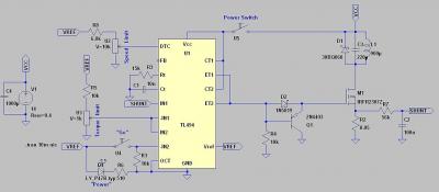

Потом за один вечер нарисовал и отладил схему контроллера. Не мудрствуя лукаво, взял TL494 благо их у меня валяется много выпаянных из компьютерных БП, а на нормальные схемы они всё равно не годятся :-)
Схема контроллера:
Подстроечник U2 устанавливает максимальное заполнение ШИМ (косвенно - максимальную скорость).
Подстроечник U3 устанавливает максимальный ток (ограничение тока сделал чтобы мощный двигатель не порвал редуктор и колёса в клочья в случае блокировки).

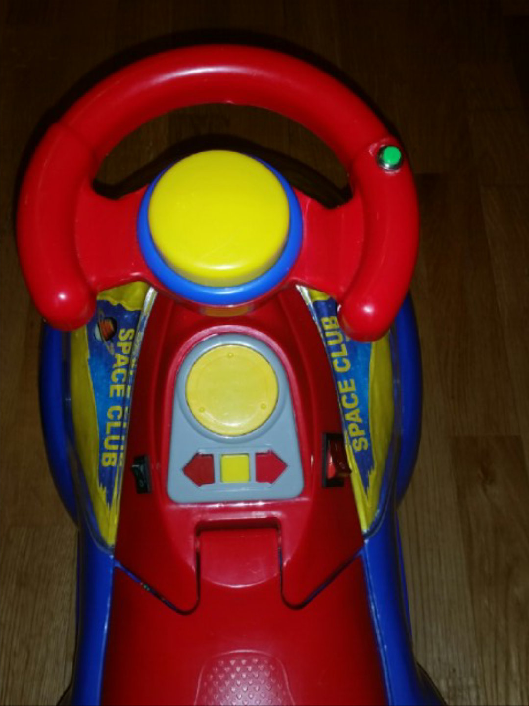

Кнопочка "Go" устанавливается на руле: генерация ШИМ идёт только пока она нажата, стоит ребёнку убрать палец с кнопки - сразу встаёт.
Реверс сделал "по тупому", установил мощный 6-контактный выключатель и просто перекидываю полярность подключения двигателя к контроллеру.
Установил кнопки управления (слева выключатель питания с подсветкой, справа выключатель реверса, на руле кнопочка включения двигателя):

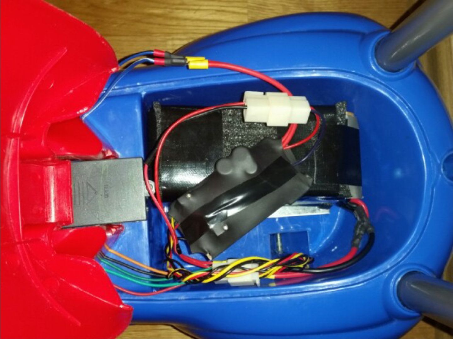

На второй вечер спаял на макетке (весь контроллер состоит из б/у выпаянных деталей практически, включая ключ ST75NF75 из какого-то китайского велоконтроллера).
Засунул в термоусадку, термоусадку потом правда пришлось разрезать чтобы кое-что подправить :work:. Разрез заклеил чёрной изолентой, нормально.
На фотографии уже кнопки и переключатели все установил на своих местах, от них идёт 6-контактный разъём (как от датчиков Холла в велоконтроллерах).
В качестве батареи запараллелил две котлеты 4S по 5 А*ч которые купил хрен знает сколько лет назад на распродаже на ебэе (заказывал 6 а приехало только 3, потому в дело и не пошли... на остальные 3 продавец сделал refund).
В общем, получилось достаточно прочно и безопасно для рабёнка, он уже пытался ковырять электрику... надо бы придумать какой-нибудь замочек на отсек, чтоб не лазил не по делу а то пару раз уже выдёргивал контакты мотора, там я использовал ножевые разъёмы для клемм свинцовых аккумуляторов.
Подарил дитёнку на Новый Год... естественно, полезли косяки... ребёнок по привычке пытался ездить, отталкиваясь ногами - раскрутились гайки, которые держат колёса на оси... сорвало стопорный винт, которым звёздочка крепились к оси... потом сорвало шлицы на валу мотора (а я звёздочку с усилием натянул на эти шлицы, а сверху гайкой прикрутил). Спасибо [user]Kullx[/user], он изготовил на своём фрезере с ЧПУ втулку на ось мотора с точным расстоянием между дырками... сам я дрелью вряд бы справился с такой точностью, ну во всяком случае промучился бы изрядно. Прикрутил звёздочку к втулке, а уже втулку стопорным винтом закрепил на оси двигателя. Чтобы стопорный винт хорошо держался, в оси сверлится небольшое углубление (и в моторе, и в оси колёс).
