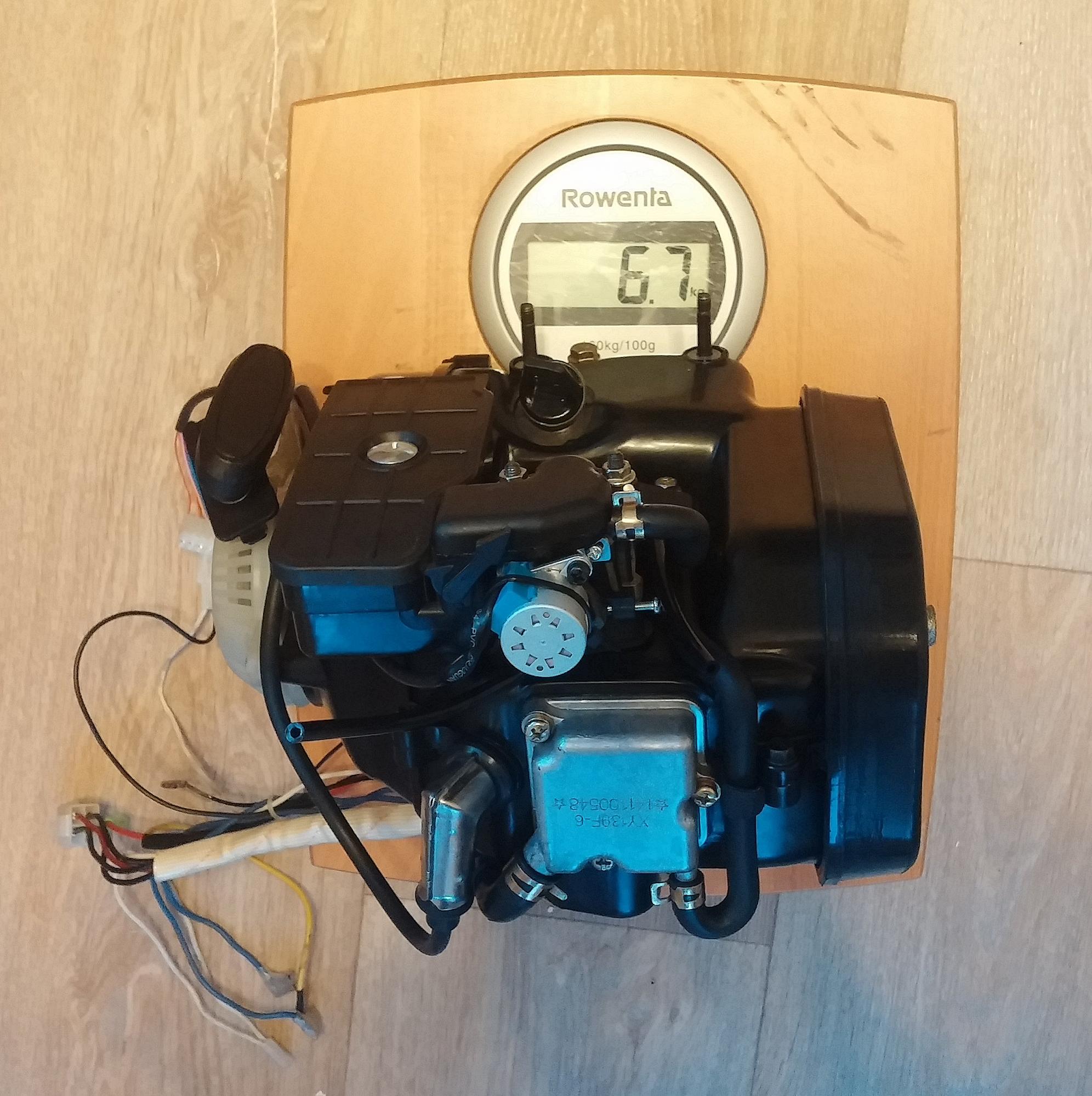

Давно вынашиваю идею гибрида электро+бензогенератор, может поможете идеями, может поддержите мою.
Переделываю из мотовела с ДВС F80:
Есть мотор-колесо от e4bike с батареей LiFePo4 10ач 48В.
Купил генератор FoxWeld GIN-1200 с ДВС XY139F, блок AVR выкидывю по понятным причинам, внешний кожух с баком тоже. Перематываю на 60V.
Блок ДВС+альтернатор весьма компактный и легкий:
и прекрасно помещается в раму вместо прежнего ДВС (сорри, пока нет фотки). Бак останется от старого вела.

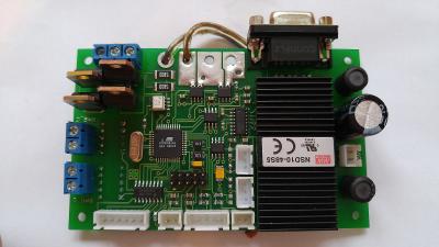

Также я разработал вот такой контроллер:
Его функции:
- Измерять напряжение батареи
- Измерять ток мотор-колеса
- Измерять ток генератора
- Регулировать заслонку генератора штатным ШД, поддерживая заданный ток заряда
- Открывать / закрывать "подсос" генератора в зависимости от температуры цилиндра
- Мерить температуру батареи и мотор-колеса
- Считать скорость вела и его общий пробег
- Считать мотор-часы генератора
- Отключать контроллер мотор-колеса или глушить генератор по сигналам от BMS батареи (на разряд и заряд, силовая часть BMS при этом не используется)
Интерфейс - через RS-232 (и переходник в USB) или Bluetooth модуль с планшетом на руле.

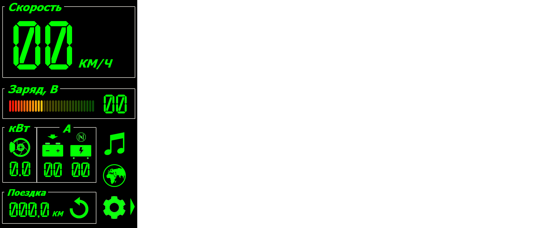

Задумка программы интерфейса такая:
Готов поделиться всеми исходниками если проект вызовет интерес. Ну и конечно жду предложений, комментариев, критики ...
