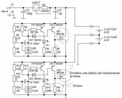

А есть нормальная рабочая схема  с компараторами?
и по третей схеме она мне тож приглянулось
Куда все же оптрон подкючить

VD2 - TL431- регулируемый аналог стабилитрона
C1 - конденсатор для устранения помех в цепи управления VD2
R4 - подтягивающий резистор, обеспечивает минимальный ток ХХ для правильной работы VD2
R5 R6 R7 -  делитель напряжения, задающий порог срабатывания VD2
Цепочка R2 VT3 HL1 R3 тут является довольно бесполезным индикатором какой-то промежуточной стадии заряда, где-то на 0.5..0.6В ниже напряжения балансировки. Её, в общем-то, можно и выкинуть. При этом можно заодно выкинуть и диод VD1, попутно перерегулировав схему резистором R6 на нужные пороги. Диод VD1 нужен только для того чтобы раздвинуть пороги открытия транзисторов VT2 и VT3, и при выкидывании одного из них он теряет смысл.
Цепочка VD1 VT2 VT1 R1 тут является основной балансирующей цепью, VT2 служит для открытия VT1, а R1 обеспечивает закрытие VT1. При этом VT1 сам является балансировочной нагрузкой, что не очень хорошо. Да и неограниченные токи балансировки в нормальной схеме с отключением заряда не нужны.
Я бы добавил в эту схему ограничительный резистор порядка 20..50Ом 1Вт в цепь стока VT1, чтобы ограничить ток балансировки до разумного.
Оптрон со своим резистором ставится параллельно R1, R9 и т.п. - в каждую секцию по оптрону. При срабатывании любого из них заряд должен быть остановлен, либо ток заряда снижен до значения, меньшего чем ток балансировки. Однако, поскольку в этой схеме гистерезис не задаётся, начнётся колебательный процесс, что не очень хорошо. Чтобы этого не было, нужно при срабатывании любого из оптронов однократно переключать ЗУ (переключить и защёлкнуть, чтобы обратно только вручную) в режим заряда малым током (меньше тока балансировки).
А главное - после всех настроек точно измерить цепочку R5 R6 R7 и заменить нормальным делителем на обычных резисторах, а подстроечник убрать. Подстроечники весьма ненадёжны, и в таком ответственном применении как балансир им не место.

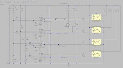

У меня есть зарисовки в процессе усовершенствования, но готовой полной схемы нет.
У меня там на компараторах планировалась полноценная BMS, но потом ход мыслей изменился в сторону добавления туда микроконтроллера.
Вообще, там всё довольно просто. У простейшего компаратора есть, кроме питания, два входа и один выход. Если на первом входе напряжение больше чем на втором, то выход притягивается к плюсу питания. Если на втором входе больше чем на первом - то выход притягивается к "земле". В простейшем случае берётся TL431 в качестве источника опорного напряжения, а измеряемый сигнал делится и компаратором сравнивается с опорным. На выход компаратора вешаем через резистор исполнительный транзистор, и готово. Если нужен гистерезис - затаскиваем обратную связь с выхода на вход через резистор, резистор с диодом или что-то более хитрое, в зависимости от требуемой характеристики обратной связи.
На бумаге, конечно, рассчитывать всё это неудобно и легко ошибиться, поэтому я обычно использую программку LTspice - она позволяет смоделировать работу схемы и всё проверить.
Вот, к примеру, во вложении моя зарисовка четырёхступенчатой секции BMS с гистерезисами. Четыре ступени выполняют такие функции: управление балансировкой малым током, управление балансировкой большим током, предупреждение о снижении напряжения, защитное отключение при полном разряде. Это не схема для сборки, это лишь зарисовка, поясняющая принцип работы. Собрать по ней, конечно, можно, но нужно будет на практике подгонять резисторы так, чтобы получить нужный результат. Компаратор можно использовать LM339 или любой другой из простых дешёвых.
Поскольку LTspice не всегда адекватно моделирует работу встроенного аналога TL431, она заменена на цепочку V2 D2. При этом V1 изображает из себя аккумулятор, изменяющий своё напряжение во всём диапазоне. Кроме того, в этой схеме всё измеряется отсносительно плюса, а не минуса - чтобы при малых напряжениях не попадать в верхнюю "мёртвую зону" компараторов.

Температуры LTspice не моделирует. Но вообще, по прикидкам, у этой схемы больших уходов порогов от температуры не должно быть, т.к. TL431 имеет приличную термостабильность, LM339 имеет симметричную структуру и от температуры ему уходить некуда, а резисторные делители, если собраны из резисторов одного типа с одинаковыми термокоэффициентами, изменяют только общее сопротивление, но коэффициенты деления не меняются. Единственное, что может от температуры существенно плавать - это прямое напряжение диодов обратной связи, но от этого напряжения настолько мало что зависит, что его можно вообще не рассматривать.

первый вариант - это то что я предлагал сделать из третьего путём удаления лишних деталей и добавления токоограничивающих резисторов. И ещё убран полевой транзистор - при ограниченных небольших токах он не нужен, справится и биполярник.
Вторая схема основана на применении более экзотической микросхемы (KIA70xx) контроля напряжения, и это основной её недостаток, не считая 550-Омного неотключаемого делителя.
Вот графическое представление моей заготовки схемы четырёхступенчатой BMS.

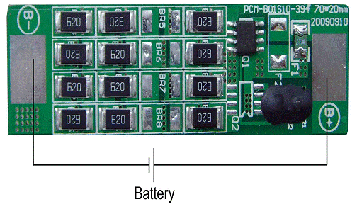

Installer PRO
Мо быть не в тему, но то, что на фото,- часть BMS Samsung. Может кто знает. что за резюки параллельно стоящие? Или это шунт измерительный для микрухи BQ2060 или их можно в качестве нагрузки использовать при испытаниях цилиндриков литиевых?
Накатался на электромобилях SMITH-Edison, Mitsubishi I-Miev, Chevrolet Volt, Nissan-Leaf, Mitsubishi Outlander PHEV, TESLA-s85 и  VOLVO V60 PHEV И даже на первом электрогрузовике Smith-Newton и элеквелике Lion-а. Спасип!
