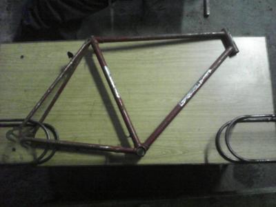

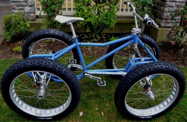

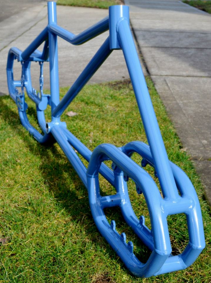

Нужна техническая помощь в постройке такого транспортного средства.
Сейчас есть рама от дорожника. Профильная труба 15х15 мм. Мотор Электра 60 вольт 1000 ватт.
Колёса 20 дюймов, 4 штуки.
Вопрос по актуальности дифференциала. И исполнению ступиц.

Я бы на таком прокатился  :-), дифференциал (может быть выполнен из 2 бмиксовских фриволов соединяемых 1 корпусом) обязательно нужен и нужно сразу проектировать независимую подвеску (возможно из пружин велоамортов)

Можно еще квадроциклы глянуть, по крайней мере ступицы и подвеску подсмотреть.

Возможность полного привода заложена. Передние и задние ступицы будут аналогичны.
Только сделаны из железа.
А вот с приводом сложнее

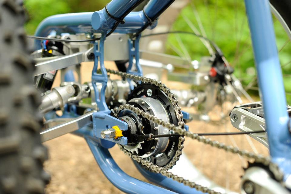

Для того чтобы развязать колёса, мотор и педали надо четыре трещотки.
А для грамотного соединения нужно искать\купить это
С Али будет идти два месяца. На месте гугл ничего не нашёл.
Придётся ограничится самопальными втулками.
Пока буду копировать раму.

С приводом ничего не попишеш. Придётся и его драть.
Два фривила, на каждое колесо. За зубцы будут прикручены к общей втулке. На которую приварена звезда.
А вместо планетарки будет голая втулка. С семерником и приводной звездой для мотора (на месте тормоза).

Ох не советую я мутить такую конструкцию привода с 2 цепями  :eek: была уже у меня такая крайне не надежная и цепи то рвуться то растягиваются именно поэтому наши веломастера отказались от этого гемора и придумали дифференциал под 1 цепь где 4 года уже ничего не рвется и цепь меняется раз в год (~2000км)
