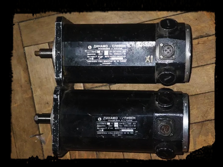

[user]Stan[/user], А что Вы там такое строите, если не секрет? И какой двигатель/батарею будете ставить?
Что-то мне подсказывает, что Вы не самым удачным путём идёте, раз Вам такие ядрёные токи при таких напряжениях понадобились...
Kugoo M4 Pro 18Ah (2020)
Stan
Там несколько задумок есть..
Пока, собираю в кучу комплектуху,
В том числе появились двигатели 12ПИ1
Под них и хочу контроллеры сообразить..
Будет проект с одним 12ПИ1- легкий трайк..
.. и проект с двумя 12ПИ1– микроавтобусик..   (хотел также,  чтобы эти два 12ПИ1 управлялись одним контроллером,  соответственно и хочу понять,  спаралелив мосфеты,  при использовании одной платы ШИМ, будут два паралельных движка крутиться?)..
Думал,  проще делать используя обычный Советский мост,  расположив две штуки 12ПИ1 вот так:
Stan
Батареи Li-po 60 Вольт на 18650.. (в процессе сборки,  закупки)
Двигатели выглядят вот так..

DIVAS
[user]Stan[/user], Вы строите довольно серьёзный проект.  :wow:
Болгарские движки штука хорошая...
Вы правда уверены, что экономия на спичках контроллере здесь уместна?
Или Вы хотите построить трайк в стиле Rat-Bike, полностью из подручного хлама?
А два двигателя на один контроллер вешать точно не стоит. Как минимум из соображений надёжности и диких импульсных токов. Два контроллера хотя бы будут ШИМить не синхронно, будет чуть меньше гемора с пульсациями.
