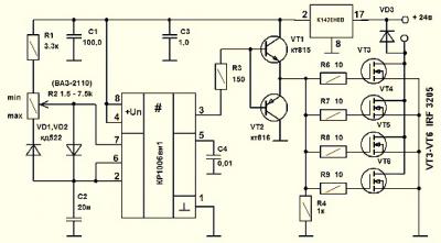

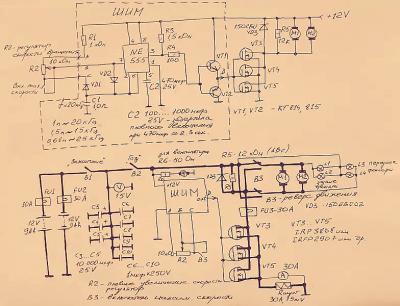

Что доработать,  изменить в этой схеме, чтобы она работала на 60 -72 Вольт 5о Ампер,  в пике 1оо Ампер?
Мосфеты помощнее?
Схема 1
Схема 2

Ключи нужны 100-вольтовые, и чтобы по номинальному току хотя бы в полтора раза превышали максимальный ток.
Два IRFP4468 будет в самый раз (каждый долговременно тянет до 90А).
Далее, нужен преобразователь напряжения для низковольтной части схемы. На нижней схеме стоит КРЕНка, но её не хватит - у неё максимальное входное напряжение 40В. Вам понадобится преобразователь напряжения 100В -> 12В, например преобразователи на LM5009 хорошо себя зарекомендовали и в моих схемах, и у знакомых.
Ещё диод который параллельно с мотором надо умощнить и поднять рабочее напряжение. Что-нибудь типа MBR20100. Может два, не знаю, хотя мне кажется что одного хватит с головой.
Сопротивления в затворах ключей уменьшить с 10 до 4.7 ом.
В общем-то, это всё.

Zap,  Спасибо огромное, Вам, как, я понял схема номер 2 больше по нраву..
Почему КРЕНка не выдержит? Коль она на сто вольт,  ведь,  у меня не больше сотни..
Нужна ли батарея конденсаторов,  в случае, если Li-po?
Как мосфеты будут греться предположительно?  Сильно?
Какой площадью,  кв. см. под них лучше радиатор?

Описался - КРЕНка (и буржуйский аналог LM7812) на входе держит не более 40 вольт.
Мысли скачут впереди паровоза, миль пардон.
Первая схема от второй практически не отличается, но первая вообще не будет работать от напряжения выше 20В - пробьёт затворы силовых ключей, поэтому для управляющей части нужно делать понижайку до 12-15 вольт. И эти страшные батареи конденсаторов - фтопку, достаточно двух, один где-то на 10мкф в управляющей (малопотребляющей) части и одного (микрофарад на 1000) параллельно силовым ключам. Можно ещё в параллель каждому электролиту поставить по керамическому конденсатору с малым внутренним сопротивлением на 0.1-0.22 мкф, чтобы он гасил импульсы пока электролит раскочегаривается (у электролитов относительно высокая индуктивность, поэтому они не могут отдавать токи совсем уж сразу).
Мосфеты греться будут умеренно, если их посадить на радиатор. Радиатор можно сделать хоть из ненужного компьютерного, а то даже из куска люминевого профиля из хозмага. Размер, ну на глаз сделайте какой-нибудь... обдув важнее площади радиатора, если набегающий поток воздуха будет его обдувать то вообще отлично будет. Ну и как минимум не засовывать его в герметичную коробку, там он перегреется даже если всего доля ватта тепла выделяться будет.

2. Вторая схема моя. Мне не нравится. Не используйте её. Двухтактный усилитель на двух транзисторах
    не хорош. Лучше напрямую от драйвера работать. Она годится для малых мощностей.

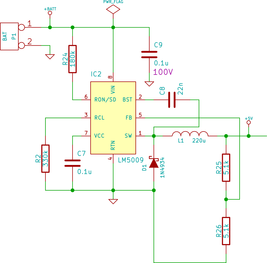

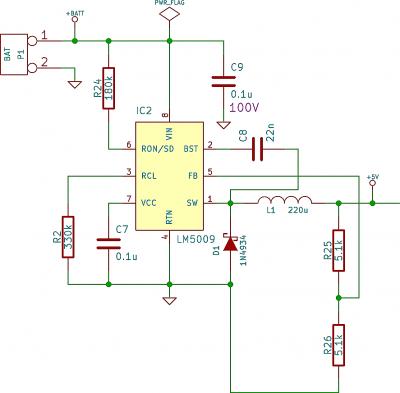

Маломощный преобразователь <100V -> низкое напряжение типовой, схема есть в даташите LM5009.
Вот мой преобразователь на 5 вольт из Геликона:
Чтобы на выходе получить 12-15В вместо 5, надо R25 увеличить килоом до 22х где-то.
Такой даёт до 150 мА (по даташиту), реально я использую не более 50.
Не греется абсолютно, работает как часы.
