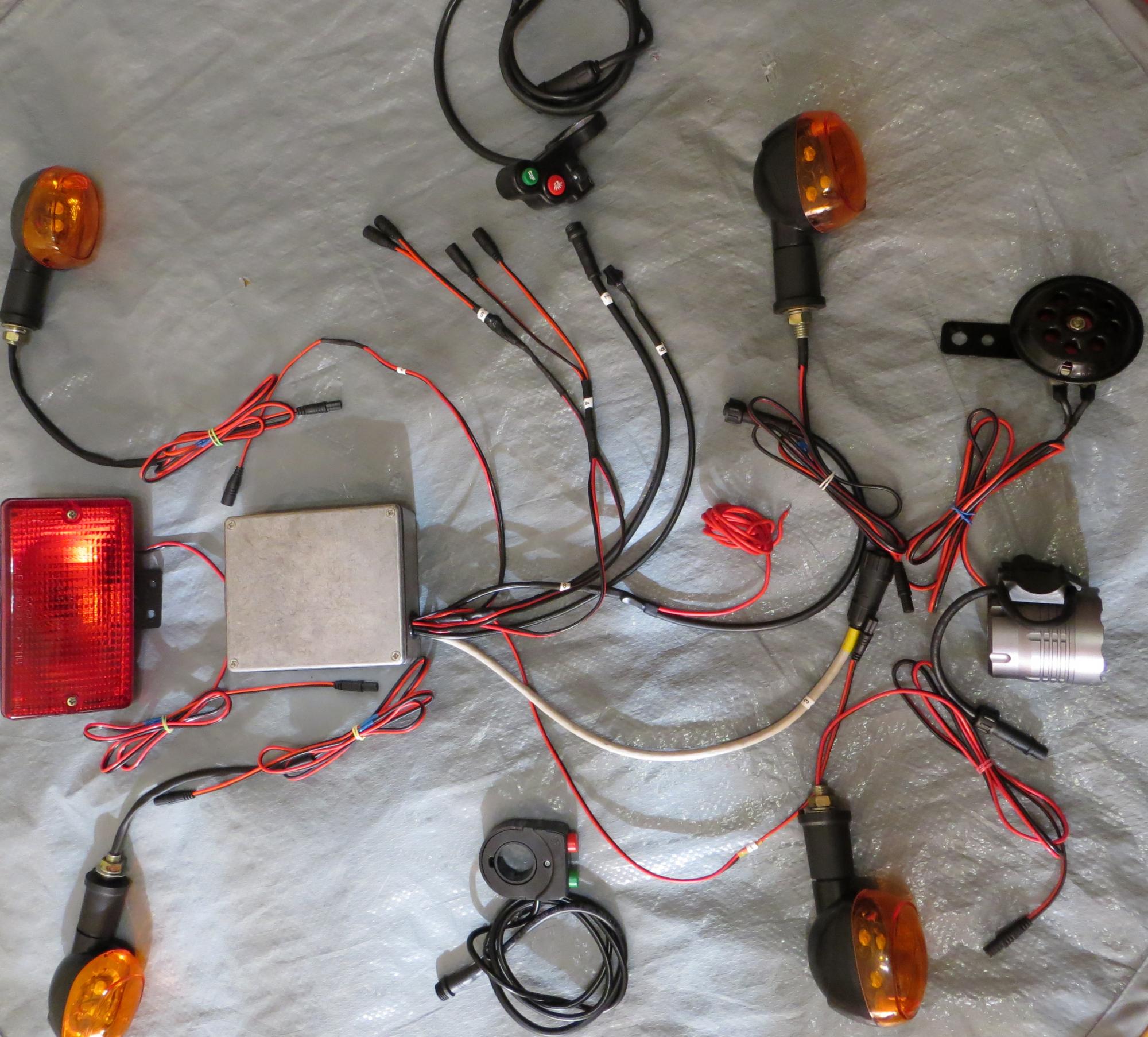

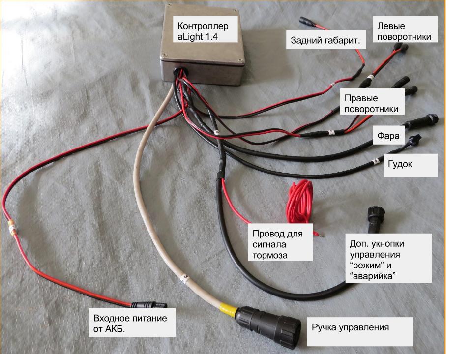

Доброго всем утра!
Закончена работа над новой прошивкой для aLight hw 1.4 , sw 1.2.0 от 04.07.2015.
В прошивку добавлены новые функции , исправлены недочеты, выявленные ранее.
  • При выходе из режима сна, корректно устанавливается текущий режим освещения
  • Улучшен иммунитет против "дребезга" контактов на кнопках
  • Добавлена поддержка  работы по отдельной кнопке "аварийка" (вместо входа датчика тормоза для "класических" китай-контроллеров)
  • Добавлена возможность [b-b]САМОСТОЯТЕЛЬНО регулировать яркость фары[/b-b] в режиме "ближний" и "велосипед"
Последний пункт, на мой взгляд, самое интересное   :-D.  Позволяет вам, без перепрошивки, поменять яркость фар в режиме "ближний" и "велосипед".  Для перехода в режим регулировки, придется выключить питание aLight, например обесточив автоматом весь велосипед.  После этого надо зажать и держать кнопку смены режима, и включить питание.   Раздастся серия из 6 коротких писков встроенного биппера,  и фара начнет плавно разгораться с текущего значения, выставленного в режиме "ближний" до почти максимального. Затем  биппер подаст одиночный писк , яркость установится в 0% и снова начнет плавно расти.  И так по кругу пока вы не отпустите кнопку.  Как только вы найдете устраиваемый вас уровень яркости, просто отпустите кнопку и этот уровень сохраниться в энергонезависимой памяти станет новым значением для режима "ближний" и  нижним порогом для режима "велосипед".
При прохождении стандартной процедуры "автоопределения" , выбранное вами значение яркости сбросится к значению по умолчанию, например 40%.
Демонстрационное видео на одном из комплектов. Извиняюсь заранее за качество видео - оператор наигрался с настройками камеры и экспозиция тупо мерялась по фаре.  Чем ярче та светила, тем темнее становилось в комнате)))
https://www.youtube.com/watch?v=PgqJ4a9i_34
Немного фотографий комплекта модель L.
Все контроллеры проданные после 4 июля 2015 будут иметь эту прошивку.  Желающим обновить свои контроллеры, приобретенные ранее -  обращайтесь ко мне.
