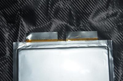

Гарантия год надо подумать-на элементы мои конкуренты особо гарантий не дают я смотрю  :-),фото пакетов прикрепляю в наличие 30штук

Боюсь Вас огорчить, но они и есть б/у, и у Павла и у Николая. Или Вам не видны обрезанные контакты?
Однако это не повод биться в истерике, что они не новые. :)
Даже подумал, что идеально подошли бы для батареи в прицепе, в дне прицепа. Суммарная толщина 16S получилась бы чуть менее 3.5 см, но вес прицепа возрастет на 14 кг.
Не надо бояться. Я с прошлого года знаю всех кто этими ячейками торгует там. Есть новые, б/у и из новых сборок выдернутые. Надеюсь тут 3 вариант, контакты обрезанные. Проверить только циклами можно.
