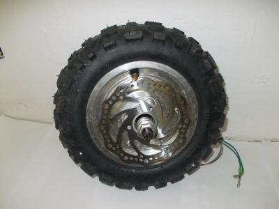

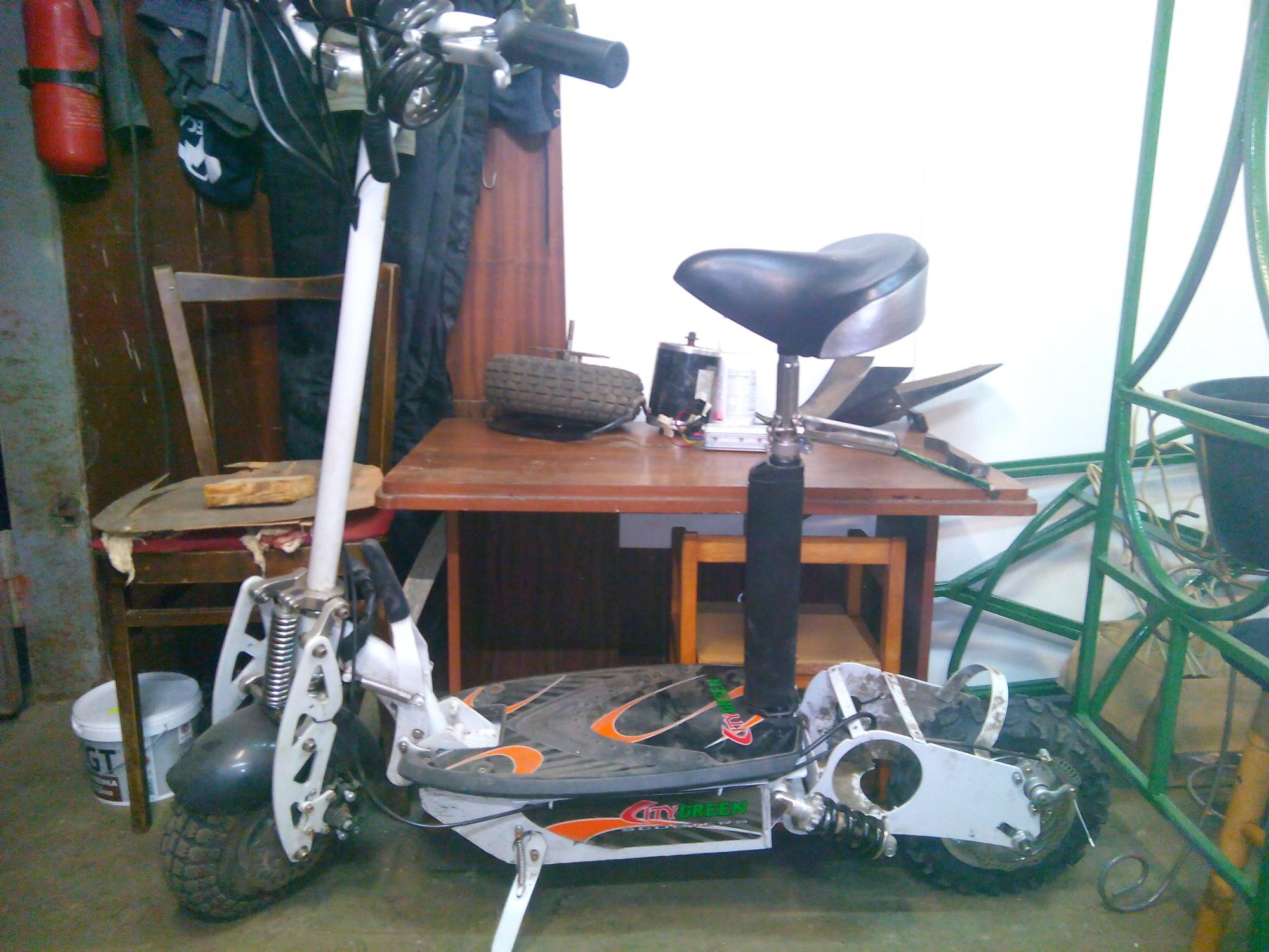

Имеется самокат
Откатал на нем теплый сезон , и решил заменить родной его движок на МК-02 , достало растяжение цепи, смазка и т.д.
Подарили мне друзья на ДР комплект. МК-02

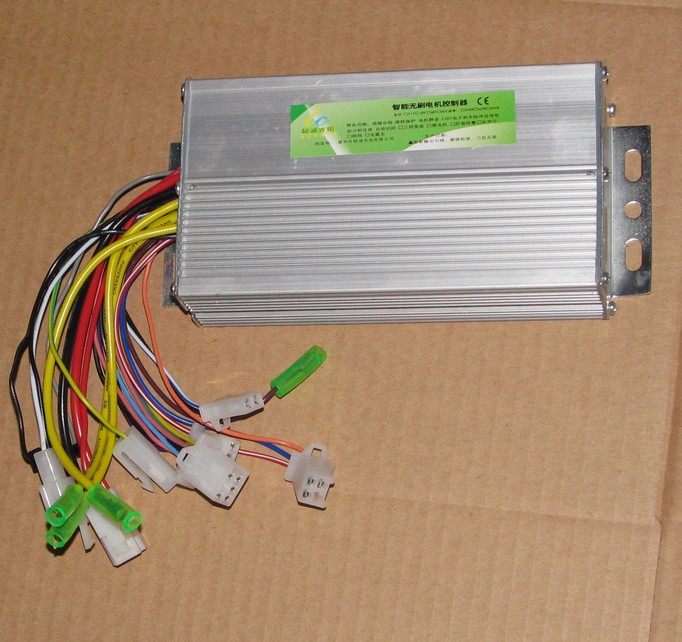

с контроллером  Контроллер бесколлекторного двигателя 12FEET 48 Вольт 25А.

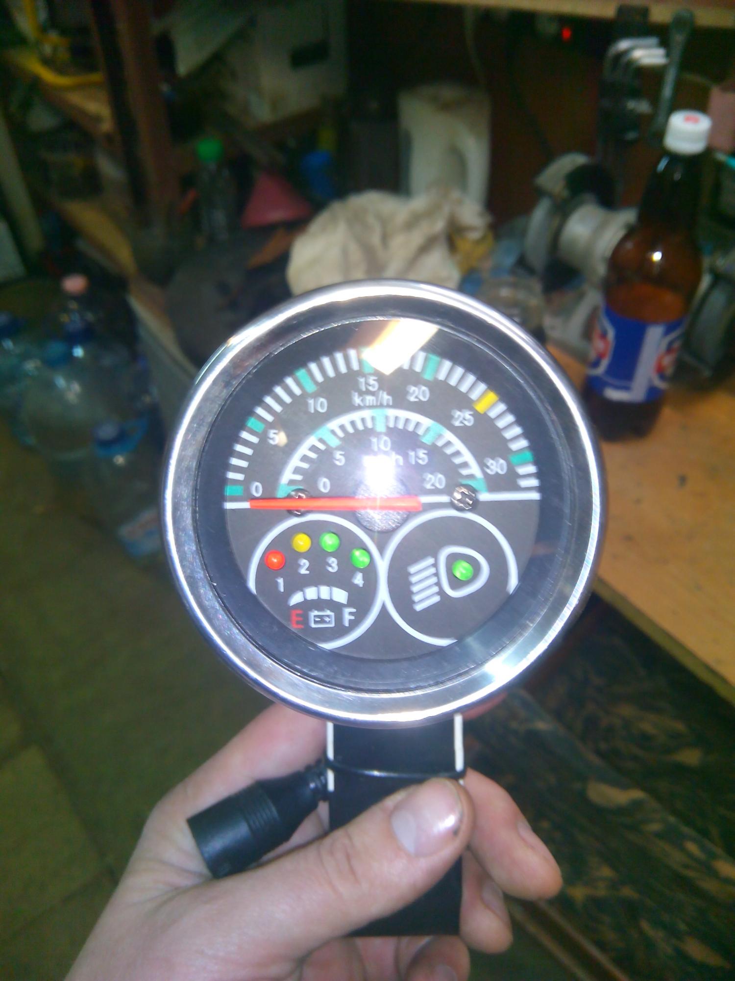

и заодно спидометр
Появилось время и занялся переделкой.
Пришлось расширять посадочные места под ось - расширил, закрепил колесо, все ок.
Снял старый контроллер стал подключать новый.
На данный момент самокат работает, но ряд вопросов остался.

2) Нет распиновки разьема от спидометра
не понятно как его подключать и где купить ответный разьем.

В гаражных условиях , превращаю Носорога в Гендальфа -)

Инструкция по подключению:
1. Красный-Черный-Красный (тонкий). Вход питания, тонкий красный на замок "зажигания" (по уровню напряжения на этом проводе контроллер определяет степень разрядки батареи, вы можете хоть от 12 вольт контроллер запитать, но на этом проводе должно быть "правильное" напряжение). Если Вы не поняли о чем речь, просто соедините оба красных провода с "плюсом" батареи аккумуляторов.
2. Желтый- Желтый - Желтый (толстые провода). Выходы на питание обмоток электромотора.
3. Голубой-Зеленый-Желтый-Розовый-Черный. Входы от датчиков холла (по цветам соединить). Хотя, можно и не соединять – контроллер сможет работать и без них!
4. Розовый-Фиолетовый -Черный. К рукоятке управления мощностью. (Если у вас из рукоятки выходят другие цвета проводов, то соедините черные вместе, красный с розовым, а оставшийся – сигнальный провод, соедините с фиолетовым проводом этого разъема ).
5. Желтый с зеленой полосой. Вход от рукоятки тормоза. (Высокий уровень).
Это значит, что ручка тормоза должна замкнуть этот контакт на плюс питания в момент торможения! Если у вас есть светодиодный стоп-сигнал, то можете и его подключить на этот же провод. Второй контакт (плюс питания) лучше всего брать с тонкого красного провода (замок зажигания).
Но, если Вы не планируете пользоваться ручкой тормоза с контактами – тогда к этому разъему ничего подключать не нужно! Контроллер увидит, что нет никаких сигналов и сам выключит эту функцию!
6. Коричневый. К спидометру (формирует несколько импульсов на каждый оборот колеса).
7. Черный-Серый. Самообучение. (Подключить колесо без опоры на пол, иначе сгорит контроллер, подключить питание и подождать несколько секунд, затем соединить черный и серый провод вместе. Колесо начнет медленно вращаться. Если вращение идет не в ту сторону (или совсем нет вращения, а из колеса идёт гул), то разомкнуть и замкнуть серый с черным снова. Если крутится в верную сторону, то через 3-5 сек. разомкнуть черный и серый провод и выключить питание).
8. Черный-Синий с белой полосой. Выход на сигнализацию.
9. Черный - Белый. Вход от зарядного устройства. Просто дублируют провода питания, черный = "минус", белый = "плюс".
10. Оранжевый – Синий – Красный с Белой полосой. Выход на сигнализацию (Оранжевый – VCC, Синий – FD, Красный с белой полосой – фаза 1).

Но у меня вопрос 1 - это как и куда подключить индикацию. (либо от ручки, либо на спидометре)
Вопрос 2 - про подключение спидометра.(распиновка разьема)

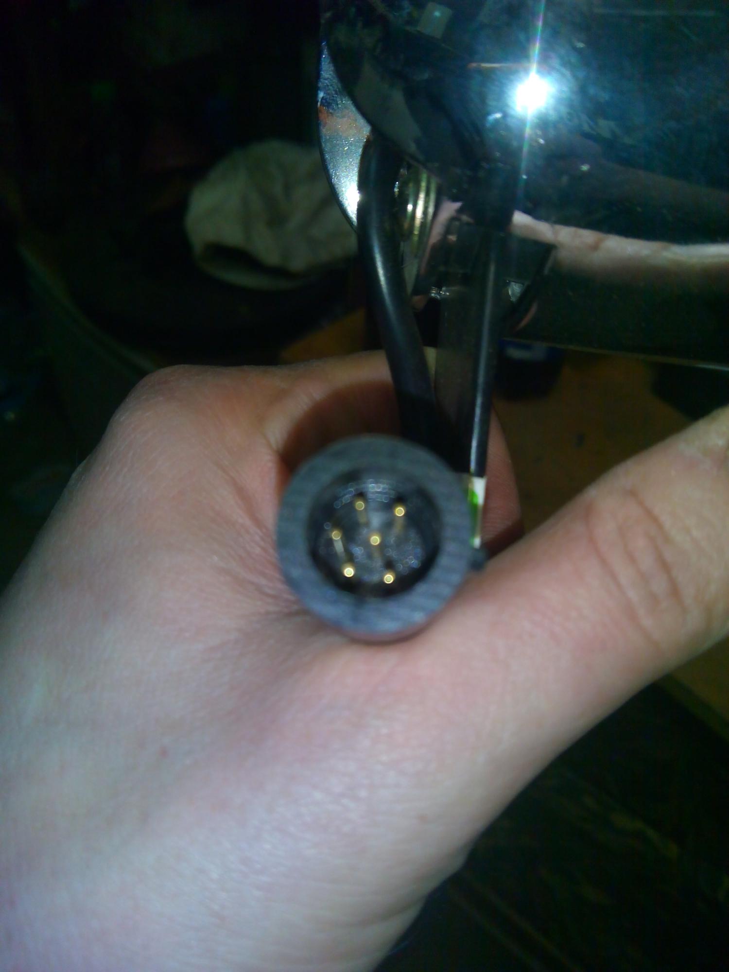

Хочу воспользоваться уже стоящим на самокате индикаторе на ручке, из него ывходит два провода зеленый и какой то светлый .. ручка стандартная.
Боюсь с полярностью напутать ...
gde700
Ручка с кнопкой "турбо" или кнопкой включения? Если нет, то должно выходить 4 провода. Три на газ, четвёртый - индикация. Если есть дополнительные кнопки, надо прозвонить тестером.
Можете фото выложить?
Li-Ion microvast 55,5V 22Ah
Begode Tesla V2 литровая.
Zerios
С кнопкой турбо.
Один разьем - "газ"
Второй - Турбо
третий - индикация .
фотку завтра смогу выложить.

Списался вчера с китайским продавцом , он нарисовал разводку спидометра.
Вечером победил и спидометр и индикатор.
Индикатор подключается к красному тонкому и черному , ну или просто на аккумы. Там три светодиода и резисторы.
Только вот сигнал с контроллера на спидометр не той системы (продавец контроллера так и сказал, что работать не будет) -))) скорость не показывает, остальное работает
lmvlmv
Я так понимаю, что спидометр представляет из себя по сути вольтметр. Чтоб его к моторколесу подключить видимо надо собрать однополупериудный ( а может и мостовой)  трехфазный выпрямитель на диодах и подключить его на фазные провода моторколеса. Попробуйте, может его и калибровать потом не придется.
