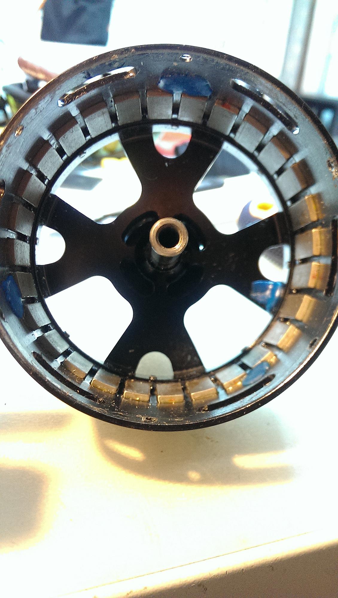

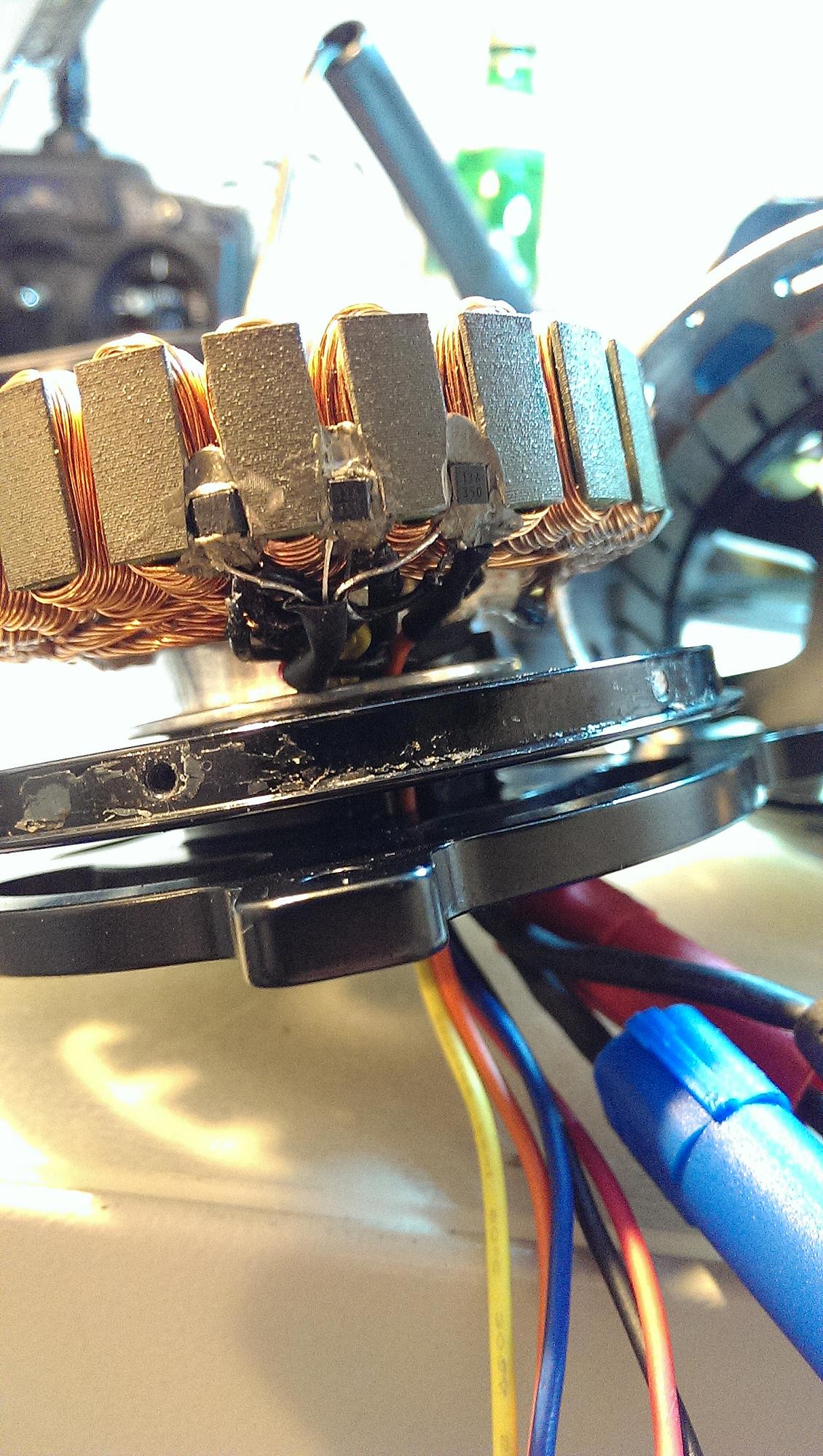

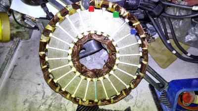

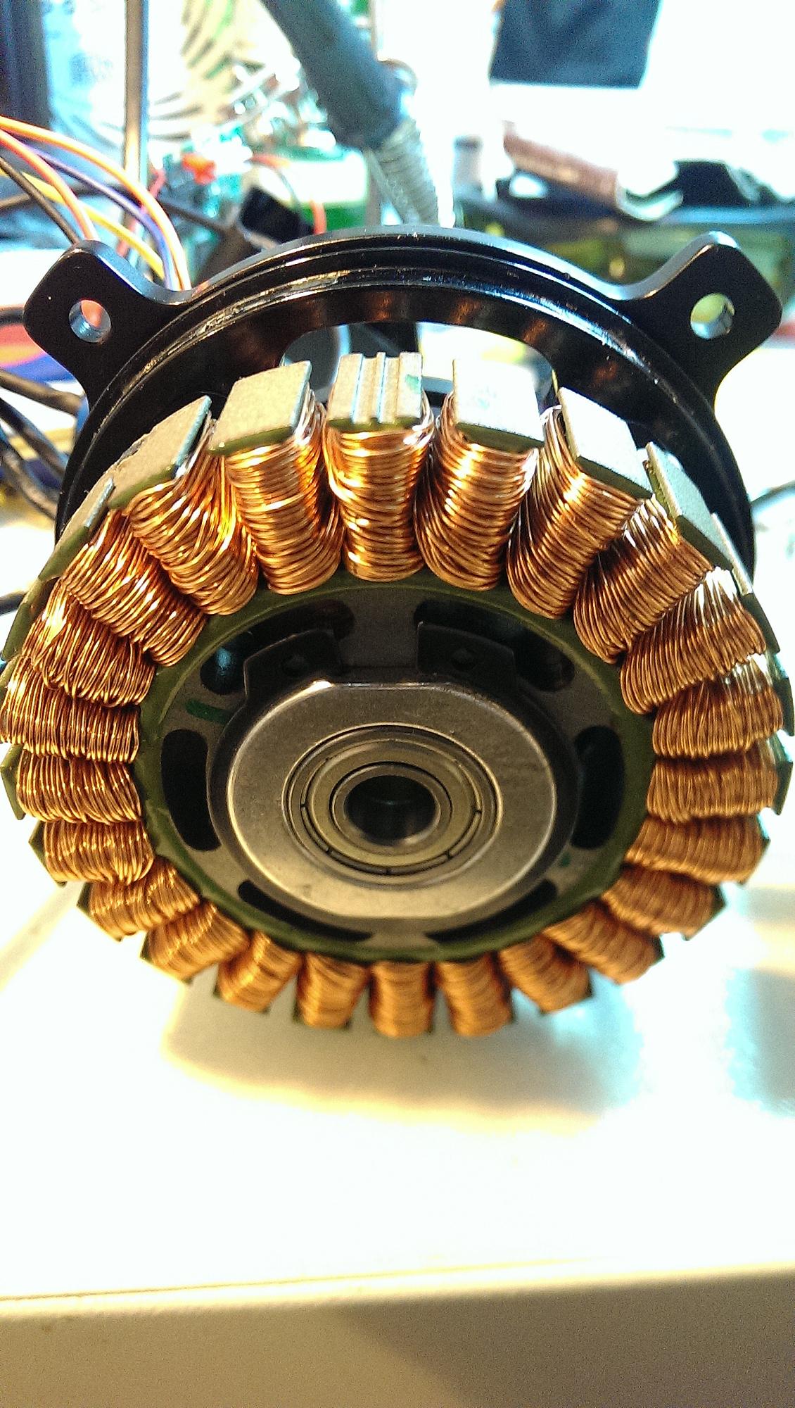

u.k.s.u.s
Если можно еще раз подробно объясните, как точно можно определить угол
при попытке автодетекта Мах'ом ругается на 1 холл
мотор такой http://www.hobbyking.com/hobbyking/store/__17985__Turnigy_RotoMax_1_40_Brushless_Outrunner_Motor.html
Спасибо
SolarRay
[user]u.k.s.u.s[/user],
Ух ты, сколько туда ещё меди влезть может (раза в полтора больше, наверное).
Возможно, один датчик действительно не работает или инвертирован? При повороте ротора руками они все переключаются?
Датчики можно разместить через 120 или 60 реальных градуса, в данном моторе, этому будет соответствовать каждый восьмой или четвертый паз.
Можно обойтись без грудусов.
У вашего двигателя 28 магнитов и 24 паза. Один электрический оборот будет 1/14 (2/28) от длинны окружности (воздушного зазора или статора). Датчики должны быть смещены относительно друг друга на одну треть от электрического оборота 1/42  ((1/14)/3), для удобства, можно прибавить 1/14 столько раз сколько нужно.
Расстояние между пазами 1/24, то есть, для того чтобы все датчики можно было разместить между пазами, надо подобрать целые a и b так, что бы выполнялось равенство:
a*1/24=1/42+b*1/14
a/24=(1+3*b)/42
a/(1+3*b)=4/7
Например, этому соответствуют a=4 и b=2
То есть, можно поставить датчики в каждый четвертый паз.
Про расположение датчиков относительно начала или конца фаз.
Первый датчик нужно разместить перед началом одной из фаз, то есть, нужно знать в какую сторону будет вращаться двигатель и магнит должен сначала пройти рядом датчиком, а затем рядом с катушкой.
Следующие должны быть размещены после него.
Но это только мои предположения, лучше, об этом расскажет кто-нибудь другой.
