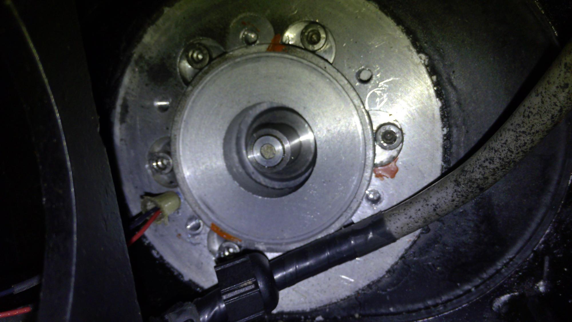

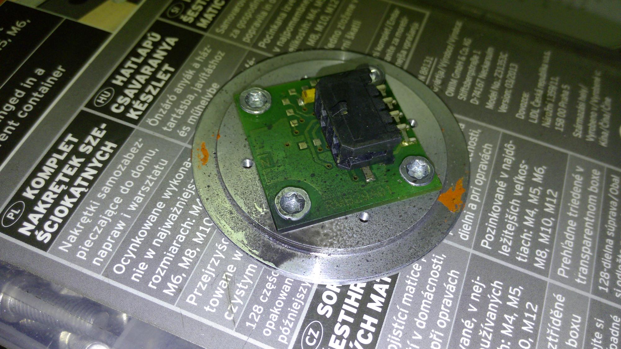

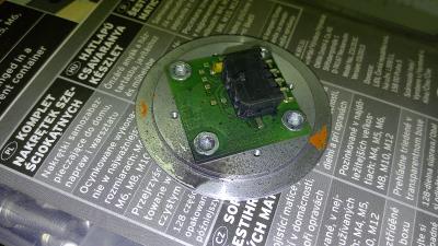

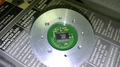

Мотор PMS120W с экодером 8 бит. хочу убрать энкодер и установить датчики холла. как мне это лучше реализовать?
Этот мотор также комплектуется датчиками холла но их найти проблема.
вал мотора.
энкодер
дело в том что макс не работает с энкодером.

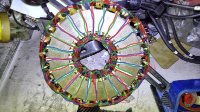

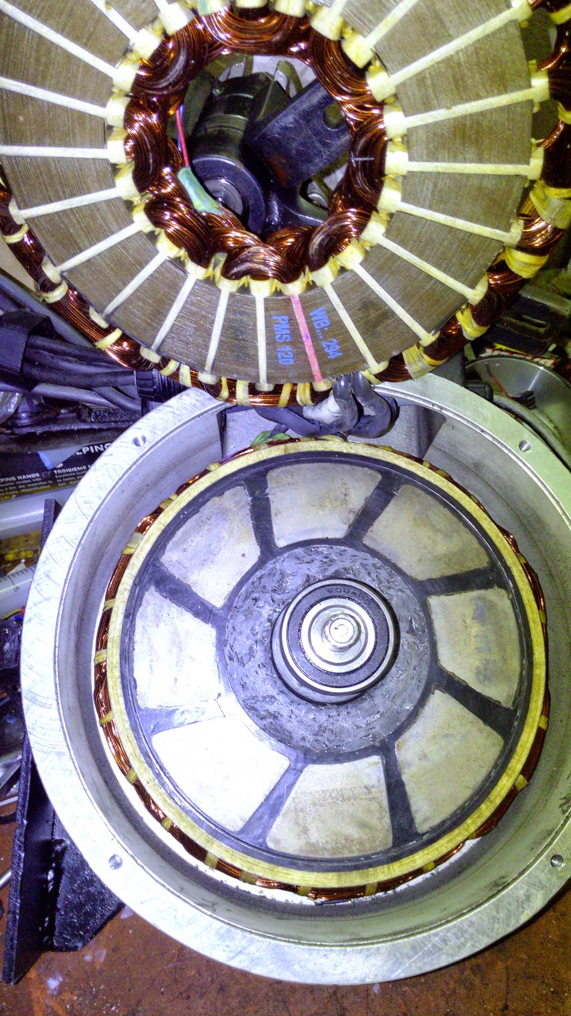

Разобрал электро мотор.
вот фото.

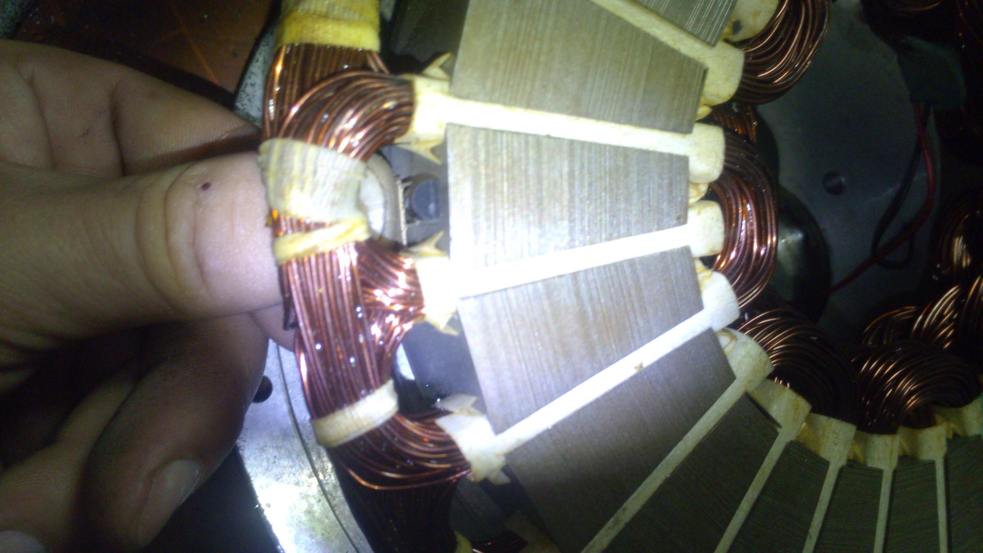

как мне лучше разместить датчики так
или так
или по другому? ваши советы, я вообще впервой с датчиками имею дело.

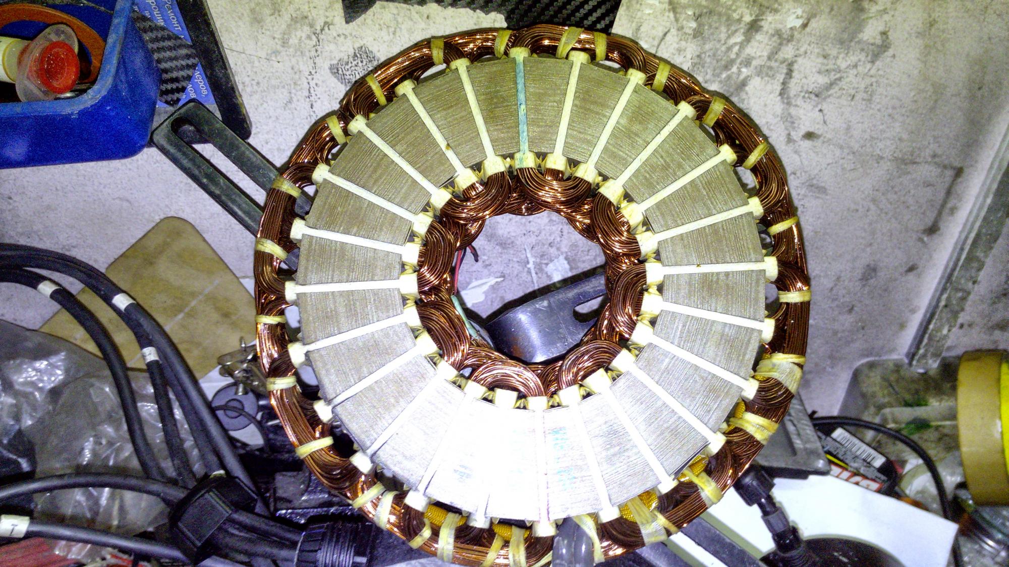

так что незнаю где и как ставить. в инете написано 120 градусов электрических. если разместить ближе к валу через модулятор на 8 зубов по количеству магнитов. или надо только возле магнитов.
и такие холлы подойдут или нет?
HAL506UA-A безполяр цифр 46G 2.5
don-moto
если разместить их так это правильно или нет?

Судя по обмотке, нужно ДХ расположить возле 1-го, 5-го и 9-го полюсов статора.
Хотя, могу и ошибаться.
Приводчики, где вы? А-УУУ!
Abos
Можно еще рассмотреть вариант - 1-й, 3-й и 5-й полюса. Но, тогда чередование фаз "В" и "С" будет нарушено. Хотя это и не принципиально.

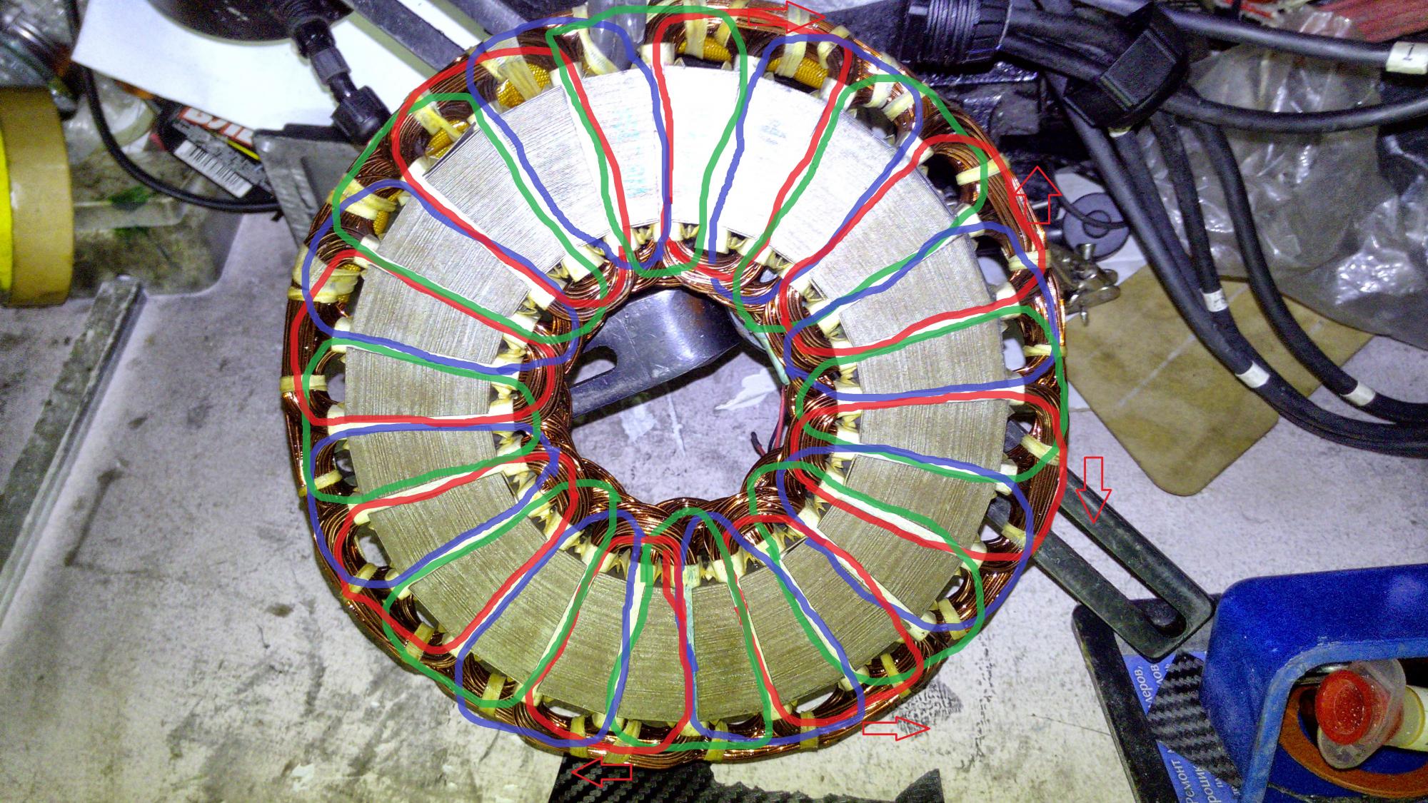

don-moto
это расположение и направление обмоток.
Abos
Вы же просили 120 электрических градусов.
Я так понимаю обмотку.

Я так понимаю, что начало фазы "А" лежит в первом пазу, начало фазы "В" - в 5-м пазу, а начало фазы "С" либо в 9-м, либо в 3-м. Отсюда и расположение датчиков Холла. Может быть их надо маленько смещать, так сказать - опережение "зажигания", но это уже настройки.

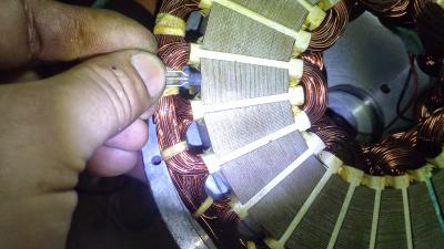

спасибо. а располагать датчики верхом в магниту можно? или только лежа?
я так понял примерно так?

Да, картинка похожа на правильную. Шаг повторения структуры намотки 24/(8/2)=6 зубов = это один электрический оборот, или 360° эл. градусов, т.е. 120 электрических  градусов будут через каждые  6/(360/120)=2 зуба. Если нужно расположить датчики через 60 градусов, то это будет через 1 зуб.
Датчики можно ставить по-разному, зависит от магнитных полей. Датчик чувствует поле, силовые линии которого проходят перпендикулярно через его плоскость. Если магниты торчат за диаметр статора, то можно поставить датчики параллельно магнитам. Если нет - возможны разные варианты. Можно поставить параллельно радиусу, можно тангенциально, можно даже снаружи ротора в плоскости магнитов. Можно подключить к датчику питание и светодиод с резистором и найти наиболее удачное положение.
Но не приклеивайте датчики сразу жёстко. Смонтируйте их на каком-нибудь основании, которое можно поворачивать вокруг оси двигателя в пределах пары зубьев статора. Для оптимальной работы нужно будет настроить угол смещения фазы датчиков.

Да, SS441 подойдёт.
Если ставить датчики отдельно, то нужно для них сделать свой ротор с таким же количеством магнитов с таким же чередованием, как на рабочем роторе, либо наклеить магниты через один в одинаковой ориентации на железку - пустые окна между магнитами будут играть роль перевёрнутых магнитов, т.е. переворачивать поле. При этом интервалы между магнитами должны быть равны ширине магнитов.
В общем-то, такой вариант с отдельным датчиковым ротором наверное даже лучше, т.к. на основном рабочем роторе магниты имеют сложную форму и не факт что удалось бы добиться нужного результата - датчики должны менять своё состояние через 180 электрических градусов. Я не знаю, какие отклонения для каких контроллеров допустимы, но как мне видится, отклонение больше +/-10 градусов может снизить эффективность в некоторых случаях - всё зависит от того, как контроллер обрабатывает сигналы с датчиков.
