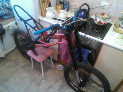

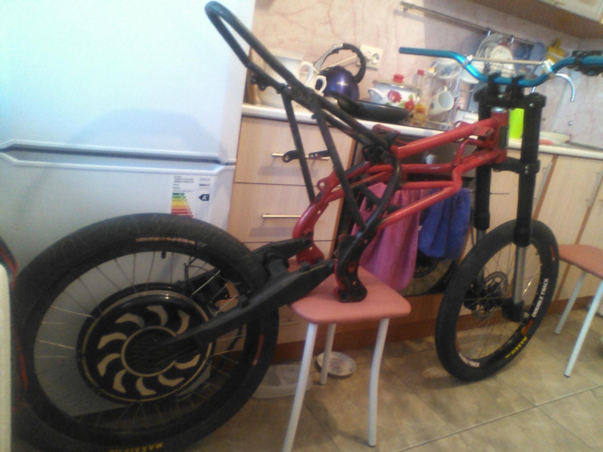

Доброго времени суток! как-то раньше я приобрел вилку от ттр 125-го, и соединил с дабл треком на 24 дюйма. а вот с изготовлением рамы, пока трудности.. На днях, увидел на авито раму с маятником от питбайка, этой же модели, за очень смешные деньги.. дома на табуретке все соеденил и получилось то, что получилось. за фото извиняйте, позже исправлюсь
то что сидушку нужно опускать и маятник чуть удлинить это понятно, а вот как бы пидальки добавить, ломаю голову..
Добавлено 09 Фев. 2015 в 22:50
в моторный отсек поместится хорошая навесная батарейка! прям как будто под акб проектировали..

Максим, какой получился вес?
Рамы с маятником (без вилки) ... и по отдельности, если известно.
Любопытно сравнить с известными пространственными рамами.  ;-)
max_x_20
весов пока нету, но по моим ощущениям, вес рамы с маятником не больше 10 кг, и по ощущениям тестя тоже около 10  :-)  отдельно маятник, около 2 -2.5 кг
Kingsong 18a 1400 W/h
Понимаю, что весов нет.
Но если сейчас не измерить, то потом будет лень разбирать.  ;-)
Впрочем, это модель легендарная, наверняка есть данные в сети.
Еще интересует вопрос по межосевому расстоянию.
Рулетка в (новой) квартире - есть?  ;-D

25 см. - самая широкая часть в раме. На самом деле рама с вилкой, и велоколесами смотрится классно! и ногам удобно...

Ммм, межосевое, это ведь база.
Т.е. длина между осями колес.
Позволяет сделать вывод о компактности. :ah:
Должно быть между 1,5 и 2 метрами.  ;-)
max_x_20
Т.е. длина между осями колеса.
да, что-то я не правильно понял.. сейчас сказать не могу, все разобрано, на днях снова буду собирать и обязательно померяю. а на самом деле, от стандартной базы питбайка, + 5-7 см (удлинение концов маятника)

[user]max_x_20[/user], расскажи по подробней про переднее колесо.длинна спиц? втулка?
IvanM
[user]max_x_20[/user], да да, как подружили мото вилку и велоколесо, и про тормоз по подробнее расскажите пожалуйста

все просто, ступица от пита и тормоза от него же... вот по поводу спиц не вспомню длину... я в пятницу отдаю еще одно такое же колесико под спицовку, если что сделаю поэтапные фоточки...   главное вот что: сейчас вилки от ттр 125-го продают еще старых моделей (разница только в диаметре отверстий под ось ступицы) а все колеса на питбайк уже новых моделей, у вилки ось 12мм а ступица под 15мм (в одном и том же магазине мне не могли подобрать ступицу к родной вилке :-)) в общем у токаря заказал гильзочку длина 74мм внутр. диаметр 12мм внешний 15. все встало идеально! если кому надо я могу заказать еще... завтра сделаю фото.

[user]max_x_20[/user], как я понял, ты передумал использовать эту раму? Имхо, на таком тяжелом конфиге педали уже неуместны, если есть возможность ездить легально (с категорией М, А или Б), нужно пользоваться этим.

рама от пита что на фото, распилена! о нее буду использовать только рулевой стакан.. всетаки буду делать педальную раму, она и по-легче будет...

[user]max_x_20[/user], ступицы отдельно продаются? У меня в магазине только колесо в сборе.
max_x_20
я искал, но не нашел. в итоге купил целиком колесо.. но сейчас переднее колесо от пита стоит как одна хорошая втулка от вело....
