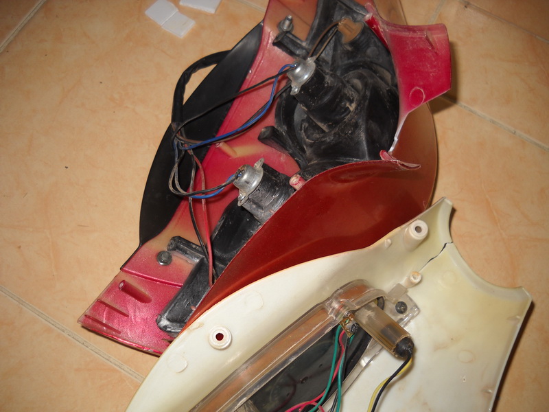

Нашел вот такую трубу и фонарик аккумуляторный, не рабочий. В фонарике батарейка "умерла". А светодиоды целые.
Хочу приладить эту конструкцию на руле. Заодно убрать в трубу провода с разъемами.
Вместо разбитого и "гнилого" пластика.
Но как подключить фонарик к бортовой сети?

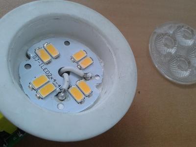

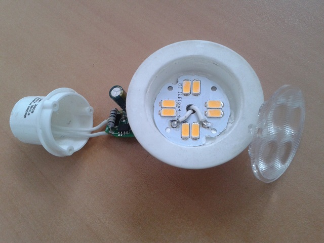

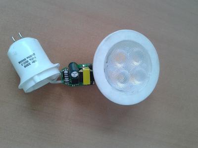

Да я имел ввиду именно их. они еще и на 12 вольт бывают.  те, что на 12 вольт можно попробовать последовательно соединить,  4 штуки возможно будут хорошо работать, а если нет, то придется их расковырять и подобрать баластное сопротивление для самих матриц. Только выбирайте тогда лампочки с хорошим рассеивателем, а-то на них смотреть невозможно без рассеивателя, встречных тогда Вы  без рассеивателя слепить будите.  Скорость у Вас небольшая, потому четырех этих ламп хватит с избытком. Мне для скорости до 20 км/ч хватает 5w фары, а для 30км/ч уже совсем мало этого света, совершенно не комфортно. Тот фонарик, что у Вас достойно освещает дорогу пешехода. Но уже на скорости 20 км/ч его света будет маловато. А если при этом встречка попадется, то Вы просто остановитесь, т.к. будете ослеплены светом встречных фар и видеть ничего не будите.

я имел ввиду вот такие лампочки. Покупал как пятиваттные, внутри четырехваттная сборка. Еще одну покупал с ними трехватную, там внутри стояли светодиоды похожие на те, что в фонаре у Дениса, так ее выкинул нафиг, совсем не светит по сравнению с этими. Без родного рассеивателя смотреть на лампу не могу - глаза слепит как сварка. А с рассеивателем - без проблем смотрю. Ярко но терпимо.
