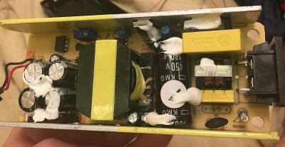

Нашел на плате своей зарядки резисторы, отвечающие за напругу, там два в параллель один на 5к и другой на 1МОм.  1МОм отвечает за копейки 0.01-0.015в. Впаял последовательно к 5к резистору желтенький примерно на 150ом и напруга упала до 40.8в. В принципе можно и регулируемый впаять при желании. Желтый добавленный резистор шунтировал выключателем, чтобы можно было переключать по необходимости между 42в и 40.8в.
Когда наоборот пробовал уменьшить сопротивление резисторов, напруга зарядника повышалась до 60+ вольт, при этом зеленая лампочка светила слабее.
У меня в этом же корпусе стоит платка для отдельной зарядки 11-го сегмента, чтобы заряжать обе батареи сразу. На ней тоже понизил напругу и вывел на тот же переключатель (он 6-ти контактный). Все работает нормально.

[user]programmer001[/user], Я искал резистор так: сначала определил часть платы, отвечающую за выходной ток со вторичной обмотки трансформатора. Как правило плата разделена на зоны - первая половина это входящий высоковольтный блок, а вторая  половина - низковольтный выходной. Вот в этом низковольтном блоке будет оптрон, а где-то рядом с оптроном есть транзистор связанный с оптроном и у этого транзистора есть управляющие резисторы. Как вариант - промерить номиналы всех резисторов, которые я подозревал в управлении напругой, чтобы примерно знать порядок номиналов. Потом взял какой-то высокоомный резистор, который очень значительно или на порядок больше тех, что мы намерили, включил зарядку, подсоединил вольтметр к выходу и начал подставлять высокоомный резистор параллельно к резисторам-кандидатам. Когда при таком подставлении увидел изменения выходной напруги, то стало понятно, что управляющий резистор найден.

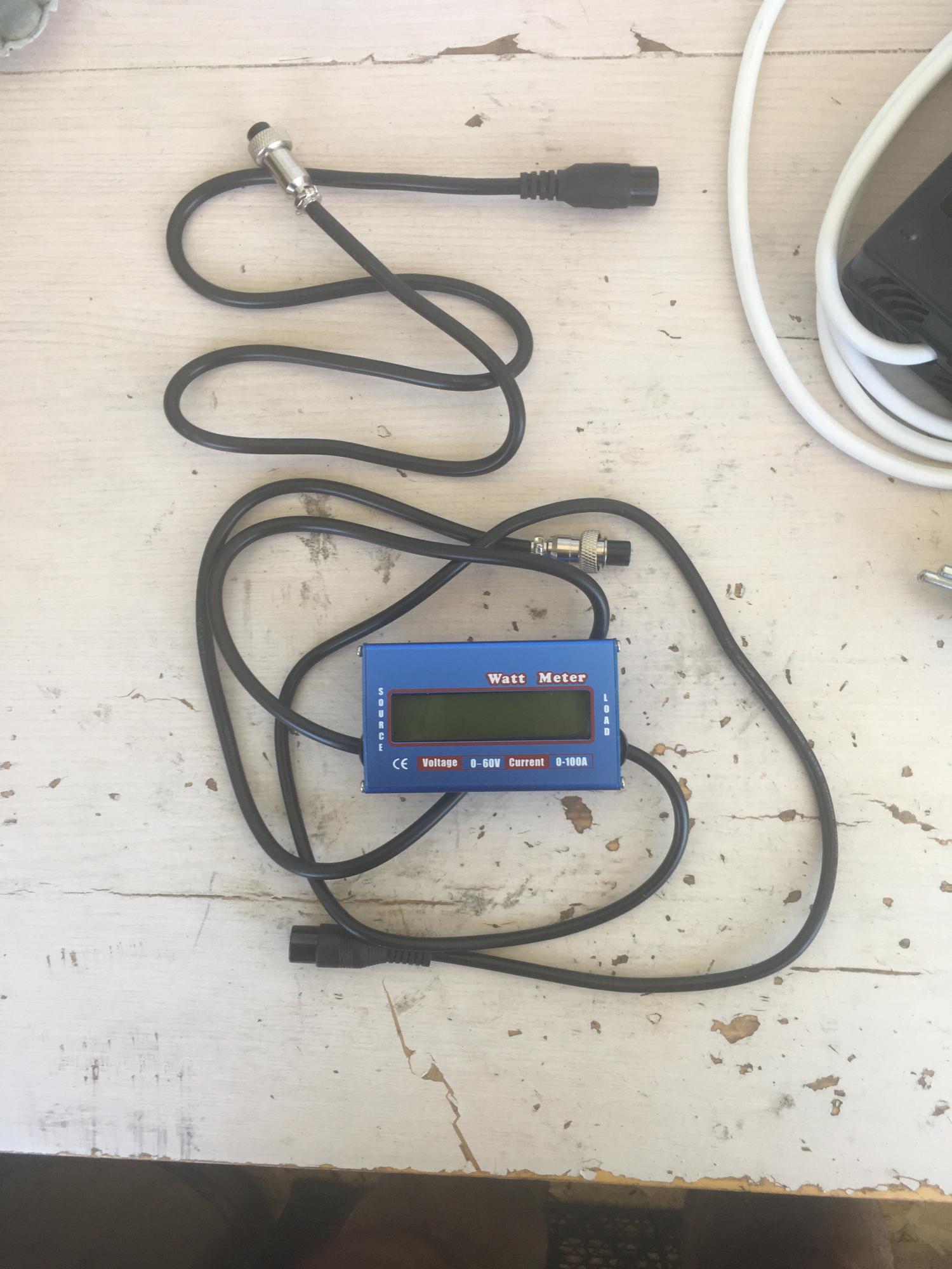

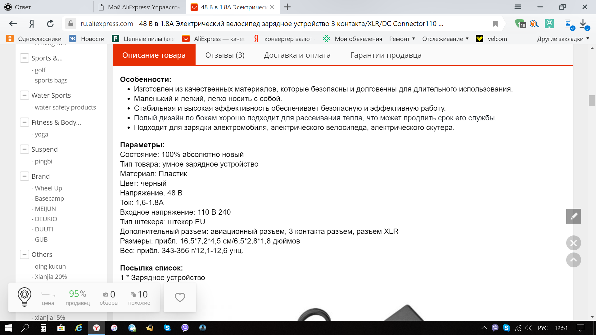

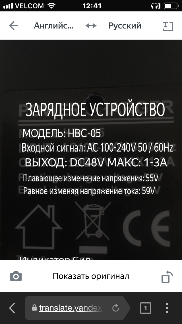

Dimonas2019
#107
Добрый день, как то было скучно, решил модернизировать зарядки.
Она шла с самокатом,
другую заказал на Али.
Так как перед этим получил ваттметр и парочку разьёмов (не подошли по размеру в самокат, оказывается их 3 диаметра) немного переделал зарядки.
, теперь могу ваттметр подключать к любой, заряжать и смотреть параметры.

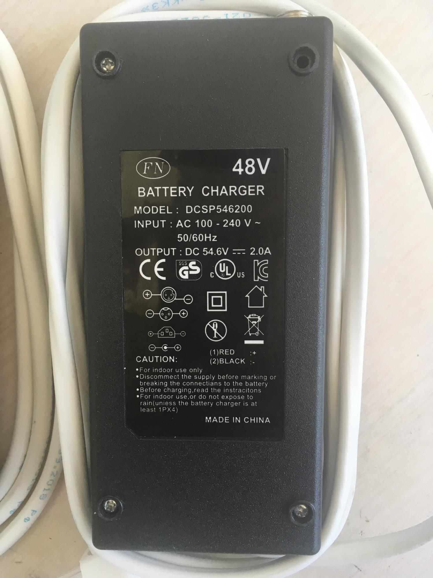

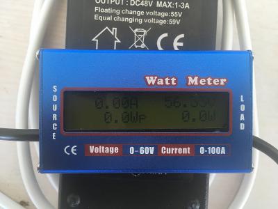

Теперь вопрос - зарядка которую заказал на Али имеет выходное напряжение 56.3 вольта
в то время как родная выдаёт 54.8 вольт.
Написано что это типа умная зарядка, ну и так далее (на что собственно и купился).
Заказать нормальную не смог, так как во время заказа действовал лимит 22 евро в месяц.
Вот и думаю, не станет ли хуже батарее если я буду заряжать повышенным напряжением.
Ветку данную прочёл, зарядки внутри "обнюхал", подстроечных резисторов нет.
