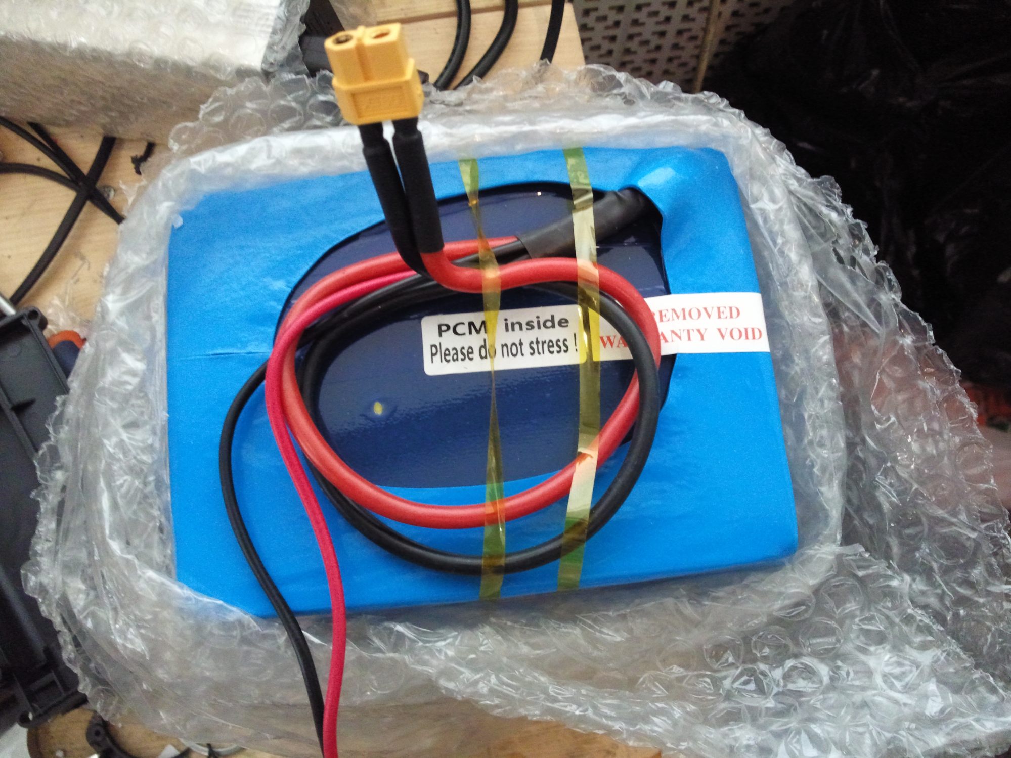

Есть А-123 лифер в 26650 банках. он достаточно живуч в условиях электротранспорта.
можно использовать призматический телекомовский лифер ,или те же хедвеи ,с хорошей бмс. они так же с клапаном защиты от избыточного давления,и довольно живучи,если качественные ;-)
только не берите пакеты в любом виде,чтобы не разочароваться.
их нельзя трясти и они должны быть крепко сжаты плоскими недеформирующимися поверхностями.(что в условиях двухколесного транспорта сложнореализуемо)
китайцы,наконец то стали(спустя много лет!) об этом писать
