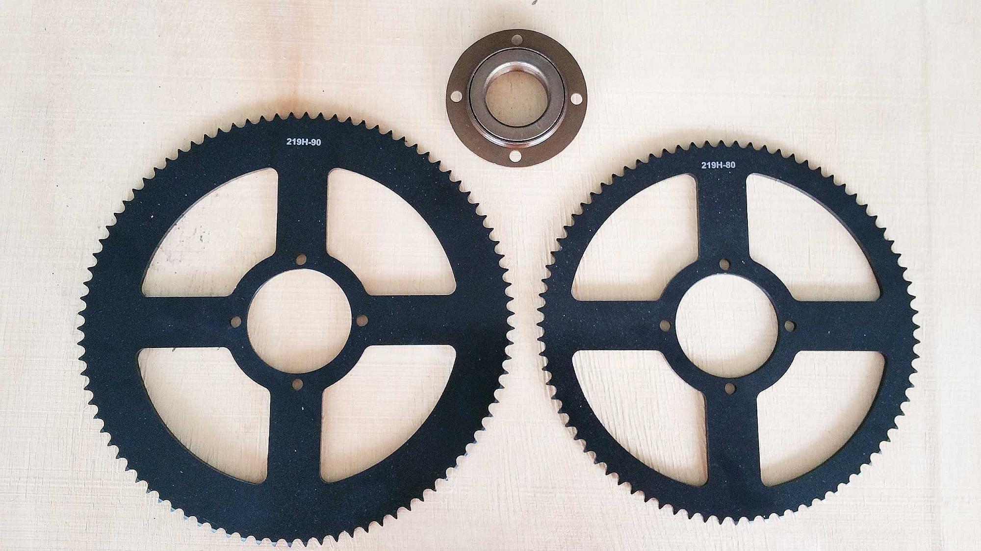

[user]edw123[/user], после диких потуг с очередням проектом мне сложно ругать простоту устройства и установки МК.  Теперь если кто то спрашивает на счет пули - я тысячу раз думаю прежде чем советовать миддрайв потому что для качественного и одновременно мощного миддрайва  нужно производство. Если до 1.5 квт из готового есть кареточные бафанги да GNG , то выше 2квт нет ничего. ПО сему мощный мид делается или на коленке или за очень дорого в домашних условиях заказывая части на предпрятиях. Причем процесс этот долгий и нудный. От сюда два варинта - наколеночный мид выше 2 квт долго не будет ездить , а дорогой "заводской"  это лотерея потому что есть много шансов что он так же долго ездит не будет из за просчетов в  проектировании. Недалеча как позавчера оседлал свой новый аппарат  с  оттюненым на стенде моторе. Механическая мощность 4 квт.  Весь день тестировал - катал на максималке и по говнам. . Слабым звеном оказалась задняя звезда надетая на  планетарку. Под BMX цепь таких звезд не делают числом зубов 24. По сему пришлось комбинировать - наваривать родную шимановскую звезду с креплением под планетарку на каку-то дорожную от вела "Украина" в резултьтате от таких мощностей зубья на ней стесались за 1 день и цепь начала проскакивать. ВОт яркий пример ошибки проектирования и результат колхоза со звездочкой.  Сейчас стоит вопрос ребром - быть или не быть проекту потому что таких звезд не производят вообще и с самого начала нужно было заклдывать звезды под обычную цепь. Теперь звезда очень нужна причем из каленой стали. Как понимаете на коленке это не сделать, нужно понимание какой формы должны быть зубья и какую марку стали выбрать.
