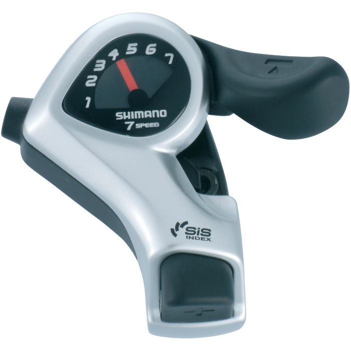

TULSUNDUR
Цитата: kalenda от 18 Март 2015 в 23:06
какие монетки лучше
из всего что пробовал на ЭЛЕКТРО велике - ничего более удобного чем
shimano tourney sl-tx50 - не встречал
они МЕНЬШЕ ВСЕГО ЗАНИМАЮТ МЕСТА НА РУЛЕ!!!
их пофигу где ставить - справа или слева!
если ставишь слева - они не переворачиваются вверх ногами как грипшифты.
и намного лучше чем любые рапидфайры,
а про комборучки вообще лучше не вспоминать...
:exactly:

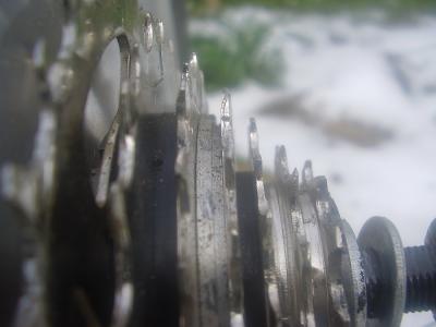

Чей-то ерунда какая то ...  8 и 7 звездные системы абсолютно идентичные в плане шага.  Фотку  плиз...   А так  чисто теоретически поменять нужно  только манетки , ибо только они отвечают за шаг  на который сдвигается задний переключатель. Но опять же повторюсь , у 7 и 8 скоростной трансмиссии шаг одинаковый, у 9-ти  и выше скоростной шаг  другой.
Думаю, вы правы, это просто китайская халтура, просто не ожидал такого и не обратил сразу внимания. Вперемешку поставлены пластиковые и металлические кольца, в центре кольца такого большого диаметра, что цепь даже оставила на них отпечатки, а с другой стороны звездочки кольцо маленькое, неизбежно эта звездочка на конус будет изгибаться.
Где лучше купить и еще вопрос про совместимость манеток и перекидок остался.
Димон777
Так переклюку разницы нет,насколько его манетка вытянет. Ваш алтус будет прекрасно работать с манеткой турней(что на фото выше). Главное,чтобы шимано было и то и другое,т.к. у sram передаточное отношение другое.

kalenda
Сегодня подобрал шаблон 3,5мм толщиной( расстояние между звездами в трещетке), и перепроверил все зазоры. Самый большой оказался в центре, где металлическая шайба с наружным уступом, самый маленький- справа от него. Поэтому, наверное, так и получилось, что на 11-й я ехал нормально, на следующей тоже, а на 3-ю переключиться не мог, цепь точно не становилась, только на 4-ю. Разобрал звездочки, на вид все нормально, все шайбы- проставки  одинаковой толщины. Может самый маленький зазор в самом деле получается из за изгибания звезды на конус? Тем более, что звезды толщиной 1,5 мм, а в кассете 2мм.
План ремонта- на металлической шайбе с уступом спилить на наждаке этот уступ, так как в него упирается цепь, так же на наждачке спилить эту шайбу по толщине на несколько десятых а к пластиковой шайбе, которая стоит справа добавить вырезанную из тонкого пластика шайбу и таким образом выровнять зазоры между звездами.

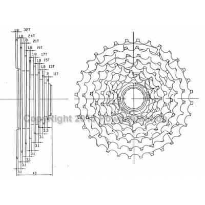

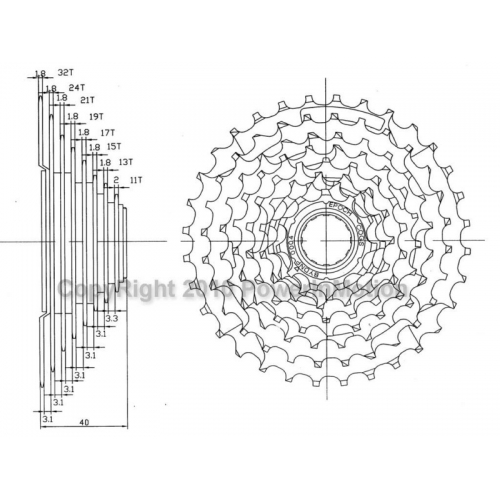

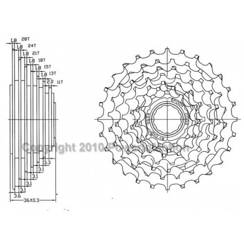

telnet
[user]kalenda[/user],  вот  вам чертежи 7-ми  и 8-ми скоростной трещотки от  DNP
7-ми скоростная
8-ми скоростная
расстояния между звездами 3,1 мм
kalenda
Интересно, у меня тоже DNP, но конструкция отличается, в моей соседние кольца в центре сильно отличаются по диаметру, толщина звезд меньше(качество штамповки паршивое), а колец -больше, меряю советским штангелем, на 3 десятки промахнуться сложно.

kalenda
Покупал у _claw. 11-я нужна обязательно, 80% времени примерно на ней буду, все остальные тоже нужны для крутых подъемов. В общем, после доработки двух средних колец, средние звезды начали переключаться хорошо, остались небольшие проблемы с крайними(еще какие то кольца подточить нужно немного). shimano tourney sl-tx50 заказал, придет, под нее уже окончательно настрою, главное, принцип понял, а попадется поприличнее трещетка - куплю на запас конечно.
