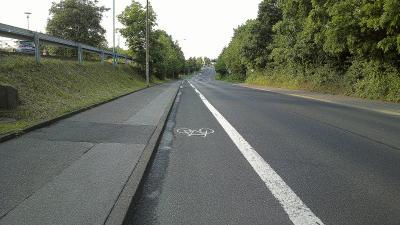

Я ведь просто заступился за велодорожки Германии, которые сам тестил неоднократно. Вот, к примеру обычная дорога, где-то в германской глуши.
За полчаса проехала всего одна машина, и это в час пик.  Обратите внимание на удивительную ровность покрытия, включая тротуар.
ПМСМ, у нас в столице, даже на правительственных трассах, асфальт хуже качеством. А почему? Чем наше правительство хуже? Явно климат (и почвы) влияют  ;-D
