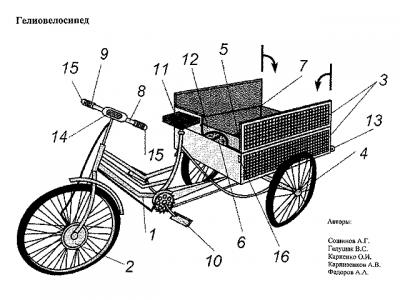

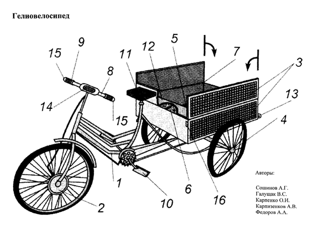

Устройство полезной модели поясняется чертежом, где изображен предлагаемый гелиовелосипед.
Гелиовелосипед содержит раму 1, ведущее колесо с электроприводом 2, панели солнечных батарей 3, два задних колеса с педальным приводом 4, кузов 5, в передней части которого установлен тяговый аккумулятор 6. По бортам кузова 5 закреплены панели солнечных батарей 3, имеющие возможность вращения вокруг продольных осей 7 бортов кузова 5 в виде двухстворчатой распашной крышки. Электропривод 2 установлен в переднем ведущем колесе и является обратимой электрической машиной. Кроме того, гелиовелосипед содержит руль 8 с ручкой управления 9 электроприводом 2, педальный привод задних колес 10, совмещенный с механическим тормозом задних колес, сиденье велосипедиста 11, крышку-сиденье для пассажира 12, светодиодный «стоп-сигнал» красного цвета 13, светодиодную фару белого цвета 14, светодиодные указатели поворотов оранжевого цвета 15, механические фиксаторы 16.
Гелиовелосипед работает следующим образом.
На стоянке в солнечный день в отсутствии груза в кузове 5, панели солнечных батарей 3 находятся в горизонтальном положении и закрывают собой кузов 5 как распашной двустворчатой крышкой. В результате преобразования падающего на панели солнечных батареей 3 солнечного излучения вырабатывается электрическая энергия, которая заряжает тяговый аккумулятор 6. По достижению номинального заряда аккумулятора 6 гелиовелосипед готов к поездке. Велосипедист усаживается на сиденье велосипедиста 11 и педальным приводом 10 трогает гелиовелосипед с места. Затем, повернув ручку управления 9 электроприводом 2 ведущего переднего колеса «на себя», включает электропривод 2 в режим двигателя и продолжает движение до пункта назначения на электротяге, выбрав удобную скорость движения.
При необходимости торможения, велосипедист поворачивает ручку управления 9 «от себя» и переводит электропривод 2 переднего ведущего колеса в режим генератора, осуществляя тем самым, режим рекуперации, (преобразования механической энергии торможения в электрическую), которая направляется обратно в тяговый аккумулятор 6 и заряжает его.
По прибытию к месту назначения, гелиовелосипед оставляют на открытой стоянке, развернув его панелями солнечных батарей 3 к
солнечному излучению. Пробыв целый день под лучами солнца, панели солнечных батарей 3 вновь заряжают тяговый аккумулятор 6 до его номинальной емкости и экипаж снова готов к поездке. Если необходимо перевезти груз (например, дачный урожай), велосипедист переводит панели солнечных батарей 3, в вертикальное положение, вращая их вокруг продольных осей 7 бортов кузова 5, фиксирует их в таком положении механическими фиксаторами 16. Груз загружается в кузов 5 и велосипедист, повторяя вышеописанные операции управления движением, выполняет обратную поездку. В процессе движения панели солнечных батарей 3 производят только частичную подзарядку тягового аккумулятора 6, так как постоянно меняющееся в процессе движения по отношению к солнцу направление панелей солнечных батарей 3 не оптимально.
