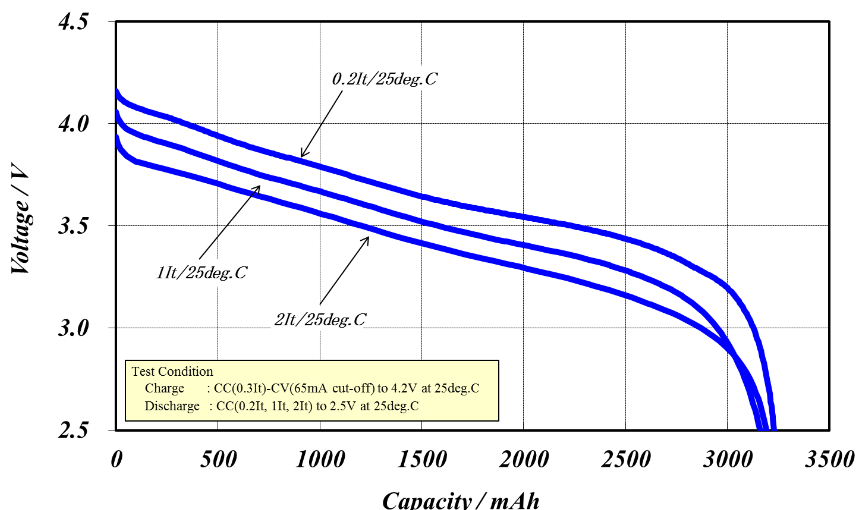

По идее, это Panasonic NCR18650BD2, либо её предок в ОЕМ-упаковке (то бишь голые :-D).
По идее Тесла заявляет что ее банки ни в один лаптоп не продаются, только в оем  :-D
так что не исключено что химия несколько\сильно иная
по крайней мере отсутствие нагрева при заряде 1С нехарактерно для дефолтовых панасоников. Как и сам заряд 1С.
Илс помнится свои ncr18650B замучал чирокой на 0.5С всего, и то им поплохело...
ну вот - поциэнт тем временем всосал 2939мач, щас поставлю на разряд до 2.5 вольт током 3А, или может сразу 6А дать? :)
выставио 5А, через полчасика узнаем всю правду :)
По идее, BD2 это тяговые 18650 так что по жизни не ставятся в ноутбуки.
Панасоник позиционирует BD2 именно как ячейки для электротранспорта.
Химия, полагаю, такая же, но ячейка оптимизирована под относительно высокие токи разряда.
По даташиту до 10A continuous. Но ёмкость будет меньше, ессно.

andreym
Пока что банка отдала 1.85ач и под нагрузкой на ней 3.33вольта по показаниям балансирных проводов, тоесть прямо на самой банке.
зараза еле теплая.

andreym
Не знаю что за пластик но пассатижами отгрызался с большой неохотой.
2.550мач тем временем. 3.1вольта на банке градусов 40 С
andreym
Итого 3029 до 2.65 вольт примерно (ниже из-за сопротивления проводов не захотел разряжать зарядник)
на банке градусов 45 в конце, ощутимо нагрелась именно к самому концу разряда.
Щас попробую нагорячую померить внутреннее:
вобщем у горячей разряженной банки внутреннее 23.95миллиом при напряжении хх 2.97 вольта.
по моему отличный результат.

andreym
Зарядил на ~50% банку током 3А,
во первых она моментально остыла при заряде (такое я уже наблюдал у своих самсунгов - при заряде нагретая батарея остывает),
во вторых при напряжении хх 3.74в внутреннее составило 21.61 миллиома!
температура элемента при этом практически комнатная.
на сегодня эксперименты завершаю, завтра попробую сделать график разряда ампер на 10.
