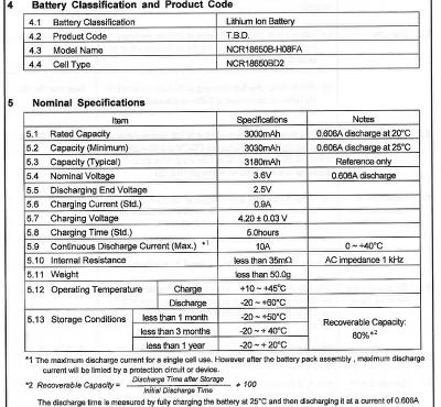

Предварительные замеры при не совсем комнатной температуре показали 25.8-26.2миллиом при напряжении 3.2 вольта, тоесть фактически на разряженных ячейках.
После заряда и теста на емкость замерю еще разок уже на средней точке при разных температурах....
Можно уже добавить пару графиков:
заряд 3А
разряд 1.5А
разряд 3А
разряд 10А

известен пробег до дербана - около 3 тысяч миль...

Пока что добыл варварским способом(при помощи пассатижей) 1у ячейку, немного ее помяв :)
надеюсь это не сильно скажется на замерах...
пока не придумал как разобрать остальное, не повредив при этом сами банки..
все на торцах залито каким то герметиком на совесть. Хорошо хоть охлаждающую жидкость уже слили...
Пока поставил на заряд током 3А, тоесть почти 1С, посмотрим будет ли нагрев.
Вот немного фото

теплотрубка, по ней охлаждающая жидкость циркулирует. Зимой подогревает батарею перед зарядом, летом охлаждает.
Добавлено 04 Apr 2015 в 01:25:03
банка всосала 1ач, пока холодная.
1.6ач - на ощупь градусов 30 С похоже не даром суперчаржер вваливает почти 2С в разряженную батарею....
1.8ач - убавил зарядный ток до 2ампер, почти в соответствии с профилем суперчаржера ))
2.2ач = на 2х амперах банка окончательно остыла, это не может не радовать, наконец то можно будет ебайк зарядить за полтора часа, не перегревая при этом батарейки
на ~2.5ач началась фаза CV, банка холодная.
сейчас уже 2.67ач 1а ток.

тем временем 2.87ач влито и 0.33 ток, видимо уже почти все. банка так и осталась холодной.
ток 0.6С можно рекомендовать к постоянному использованию при заряде,
иначе говоря при 2.5квт зарядке батарею нужно проектировать от 4+квтч  :-D

По идее, это Panasonic NCR18650BD2, либо её предок NCR18650BD в ОЕМ-упаковке (то бишь голые :-D).

около 6 за банку с шыпингом.
По-божески. 3000 миль- это циклов 20 вряд-ли больше.
