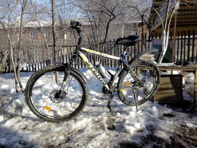

Электро вела у меня пока ещё нет, но есть огромное желание сделать его.
Связи с чем было заказано мотор колесо вот здесь https://electrotransport.ru/index.php?topic=20732
И очень-бы хотелось встретится и выслушать людей по постройке Электро вела и почерпнуть для себя как
можно больше, да и лишние знакомства ещё не кому не повредили.
Форум понемногу читаю, изучаю, но складывается впечатление что я ещё тот чайник.
Ещё если учесть что я с паяльником не когда не дружил (техническую часть знаю), а всё равно не получается.
Я сам с Промышленного района. Готов встретится с желающими помочь чайнику. :ah:
Вот собственно мой донор.
Мотор планирую задний, что-бы было меньше заметно(так сказать не портить внешний вид).
И ещё хочу прикупить лягушку 13S 48*12АН  к этому мотору, но в данный момент они закончились, да и с деньгами
немного надо подождать с месяц до зарплаты
Пока буду мотор ставить наскребу по сусекам да и форум почитаю.
Буду рад любой помощи в постройке Электро вела.

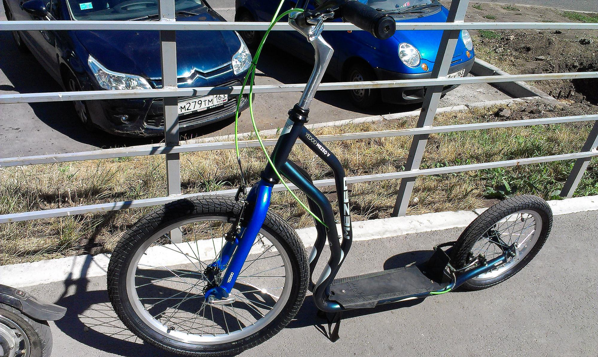

Денис.
Елвелов нет, есть пара элсамокатов, самосборных на заводских чешских рамах.
Живу возле Политеха, катаемся с женой и дочкой на набережной, площадях Славы и Куйбышева, да и просто по городу.
Где нибудь в картинках посмотреть можно? :ah:

Дочкин есть тут - https://electrotransport.ru/index.php?topic=22714.msg578047#msg578047
Второй пока разобран, летом был в шахид-дизайне, сейчас корпус для акб делать собираюсь.

Да у вас золотые руки :wow:
Ждём подробностей о сборке второго.

[user]ale197851[/user], кстати говоря о вашем будущем электровеле. У меня у брата такой же кит, только передний. Проблема у вас с очень большой вероятностью будет в том, что болты двигателя с левой стороны будут цеплять за тормозную машинку. Нужен будет диск на 180мм и соответствующий переходник для машинки.Я в веломеханике не силён, поэтому подробнее подсказать не смогу какой именно переходник.
Так же вероятно придётся подточить напильником уголки дропаутов, т.к. радиус дропаута и оси двигателя не совпадает. Когда впервые вставите колесо поймёте о чём я, ось не до конца будет в него проваливаться.
Обода насколько я помню дядя-Паша незаспицованные продаёт, поэтому спицевать или самому или к кому то обращаться.
А с трещёткой уже разобрались которую на двигатель будете накручивать?

Про эти болячки я уже читал, будем бороться.
Про тормоз тоже так думаю, готовлю себя к худшему, но если присмотреться
на видео видно что задний остался без переделок.
Про спицовку: тоже присматривался на этот сайт да и дропауты у них хотел купить.
Надо будет им отписаться, но если вас не затруднит узнайте у них.
Трещотку снимать не хочу, буду покупать новую.(присмотрел за 500 р )
По батарейкам ещё не определился читаю форум вникаю.(Как уже писал с паяльником не дружу)
Поэтому многие варианты от-подают сами собой.
За полезные советы огромное спасибо!!! :ah:
P.S. Если что конечно обращусь. :wow:

Чтото 500р для трещётки странно мало... просто снимать её если сломается через сезон будет трудновато. Хотя я тоже фанат что цепь и звёзды надо беречь, а  ехать по возможности на двигателе. )))
Как узнаю сколько спицовка и цена батареи на 48В - отпишусь.
Если с задним тормозом получится без переделок, то других сложностей в установке этого кита нету. Там хорошая пластиковая коробка для контроллера, в неё провода укладываются без проблем.

[user]ale197851[/user], если вдруг трещётка задевает краем, то туда подкладываются шайбы к оси, если тормозной диск криво встаёт и не попадает в машинку, то есть шайбы на посадочное место диска, с отверстиями. Её просто подкладываешь, и диск сверху прикручиваешь. Есть разной толщины. Но я думаю в этом случае ничего этого не потребуется.
Спицовка 600р за колесо, цену батареи пока обсуждают, но будет точно не дешевле 30круб. Это за 48в/18ач. Усилители дропаутов в общем то до 1кВт при заднем приводе не особо нужны, сойдут шайбы с зацепами которые в комплекте. В вашем случае от 48В мощность будет 850Вт в пике. Но если захочется, то лучше их ставить на месте, т.к. часто отверстия под крепление к раме приходится на усилителе сверлить индивидуально, чтобы более правильное положение у усилителя было.
В общем проблем то нету.
