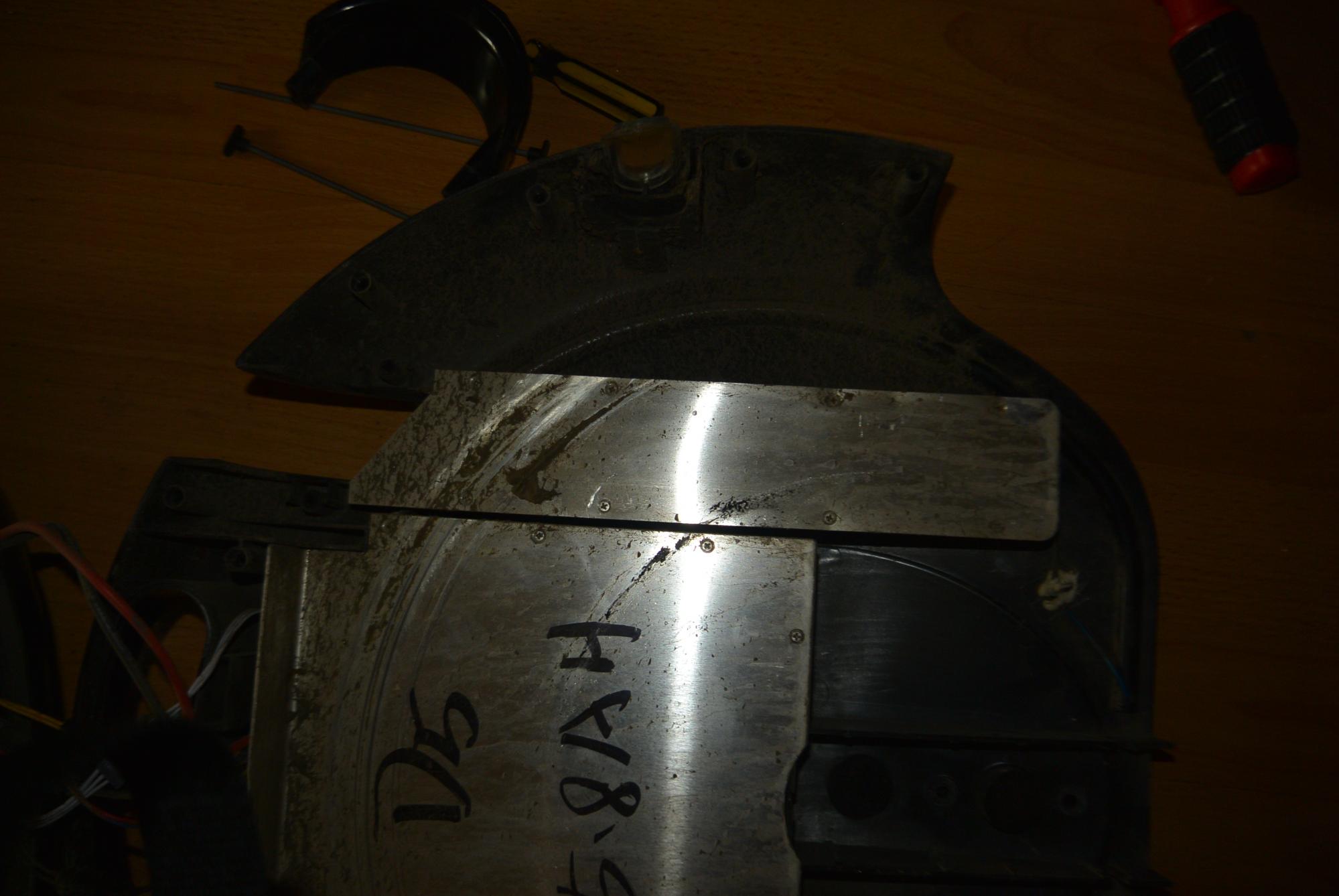

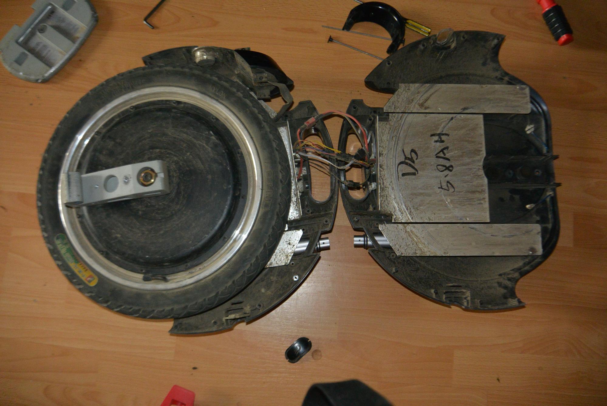

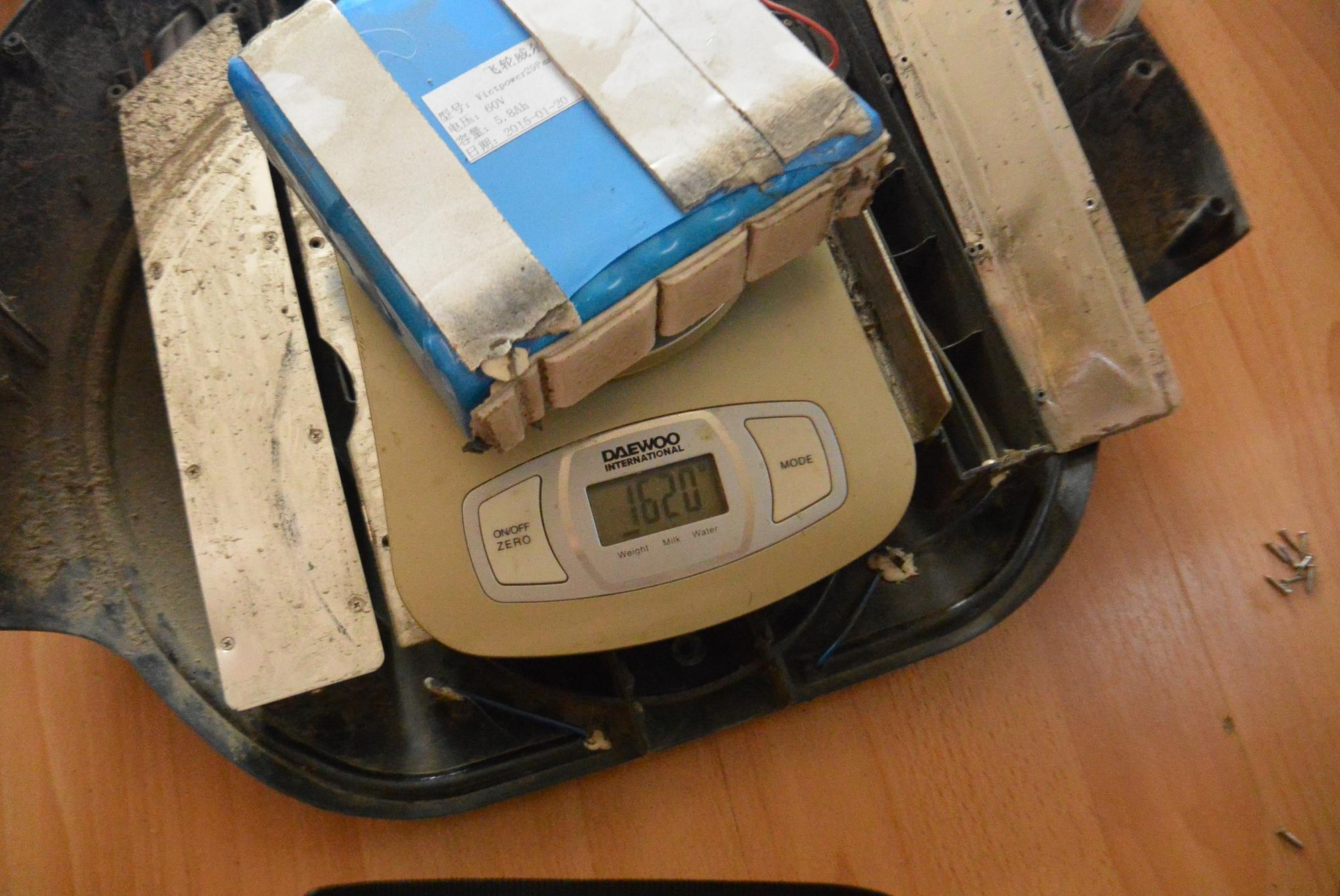

Эх бяда, китайцы, они такие китайцы..... разобрал свой "д5" ща выложу фотки :(
Гринписовцы мне не рады... :)
ILYA2606
[user]vladds[/user], везде чистота и порядок?
vladds

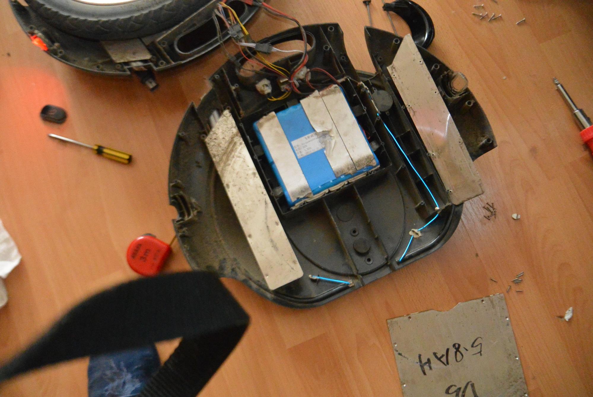

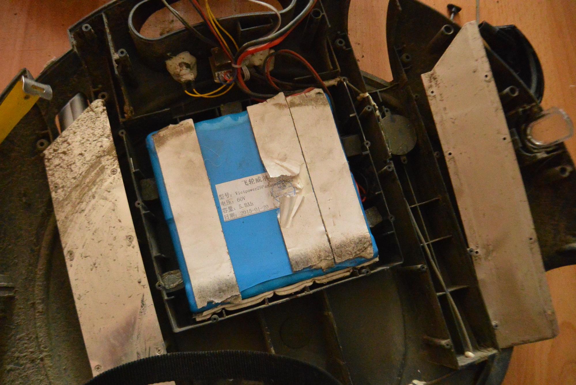

Колесо изнутри. грязь проскакивает куда угодно

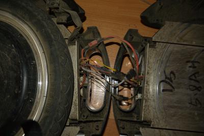

Проводку нет возможности плотно зафиксировать.
На защитных пластинах есть царапины, а также на диске колеса что говорит о том что при попадании туда песка или мелких камней может произойти заклин.
Под пластиной в первом отсеке только малюсенький динамик и пустые клетки

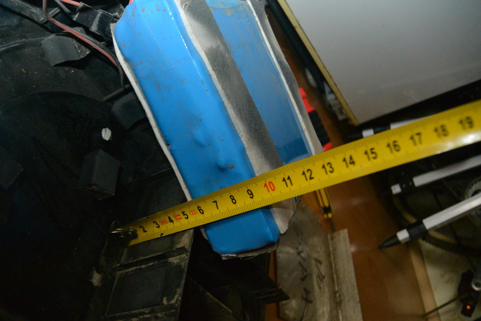

Во втором отсеке батарейка, ( я думал будет больше)  :(
Вес
И характеристики

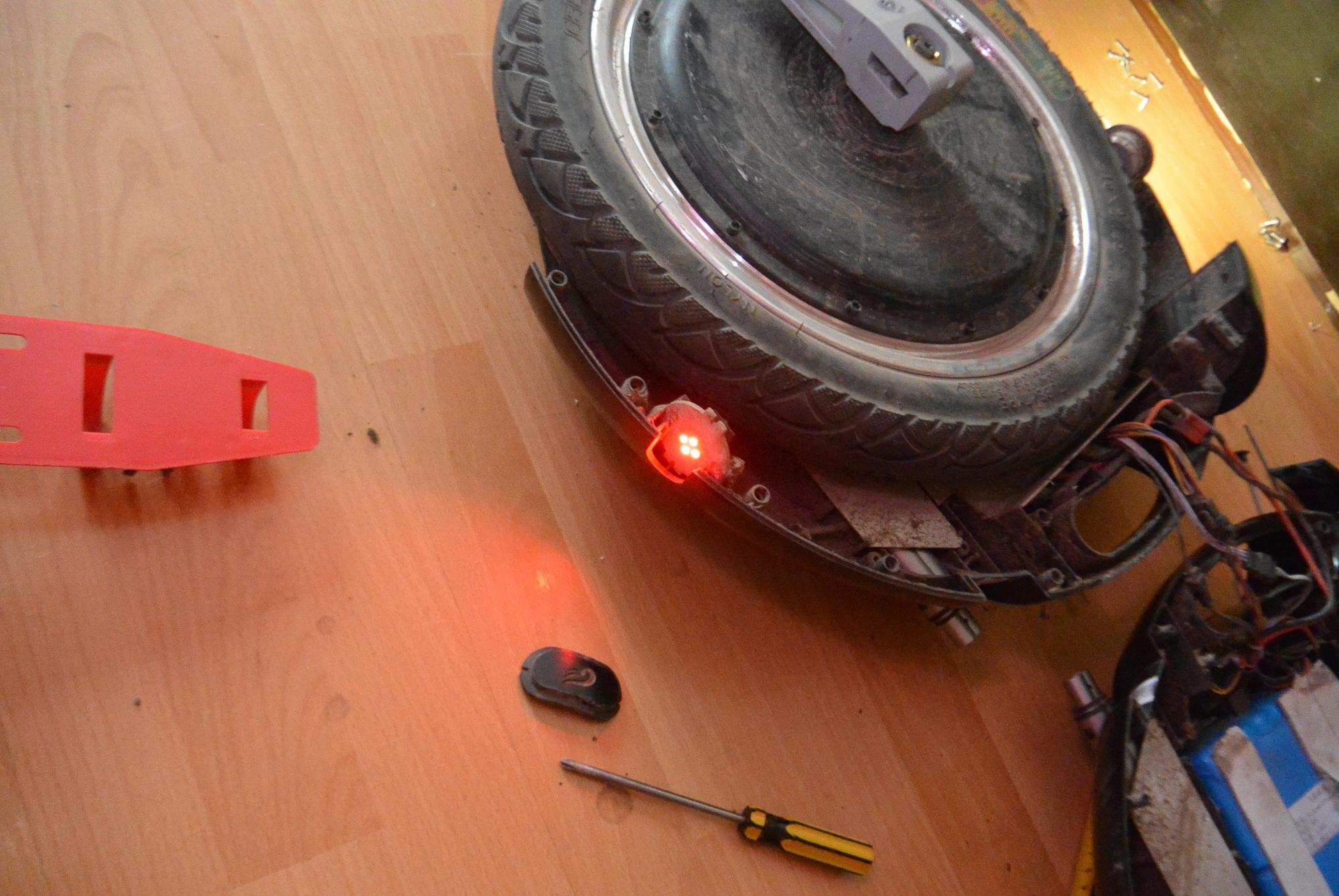

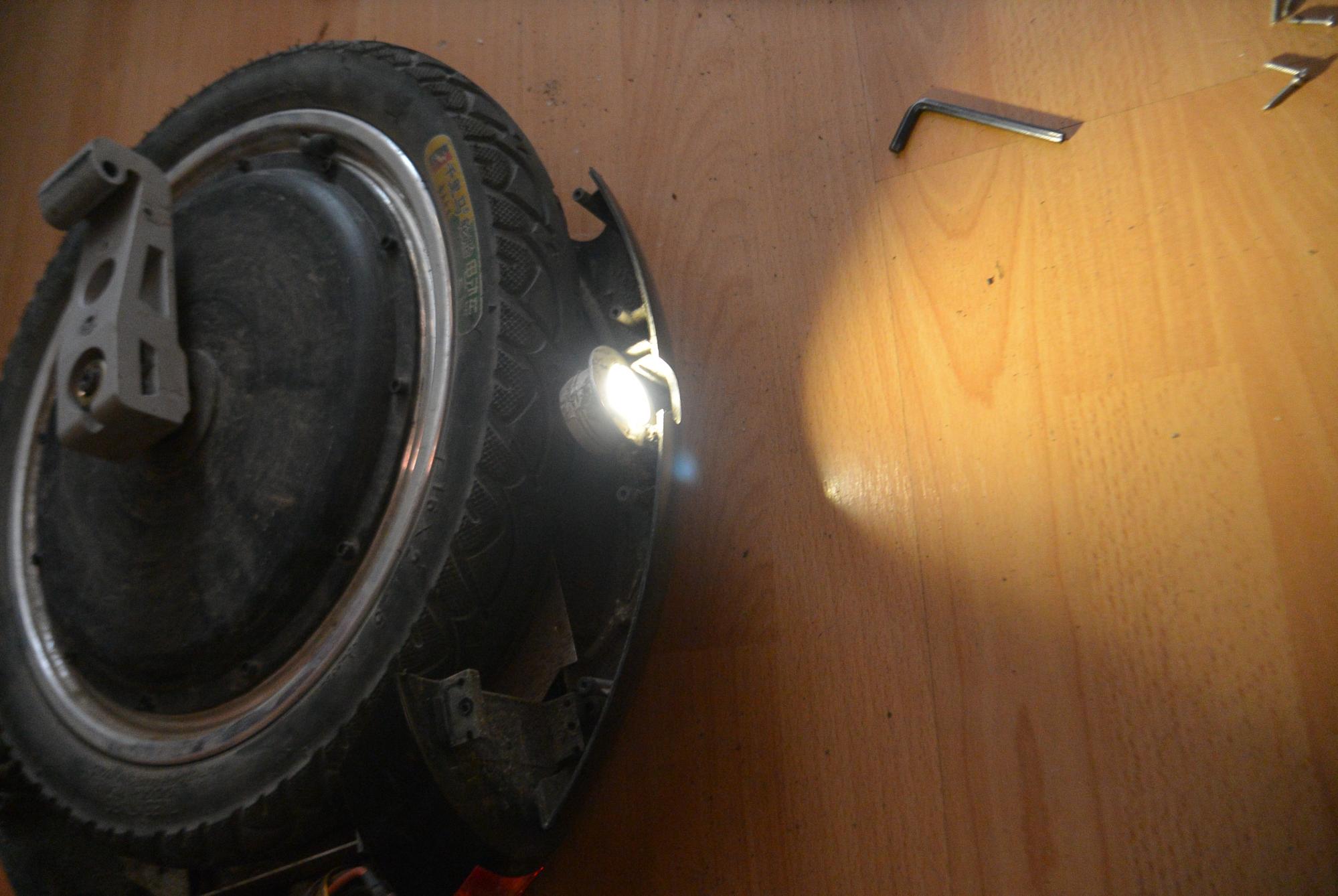

Фонарь и задний протёр от пали, довольно сильный слой

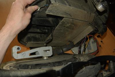

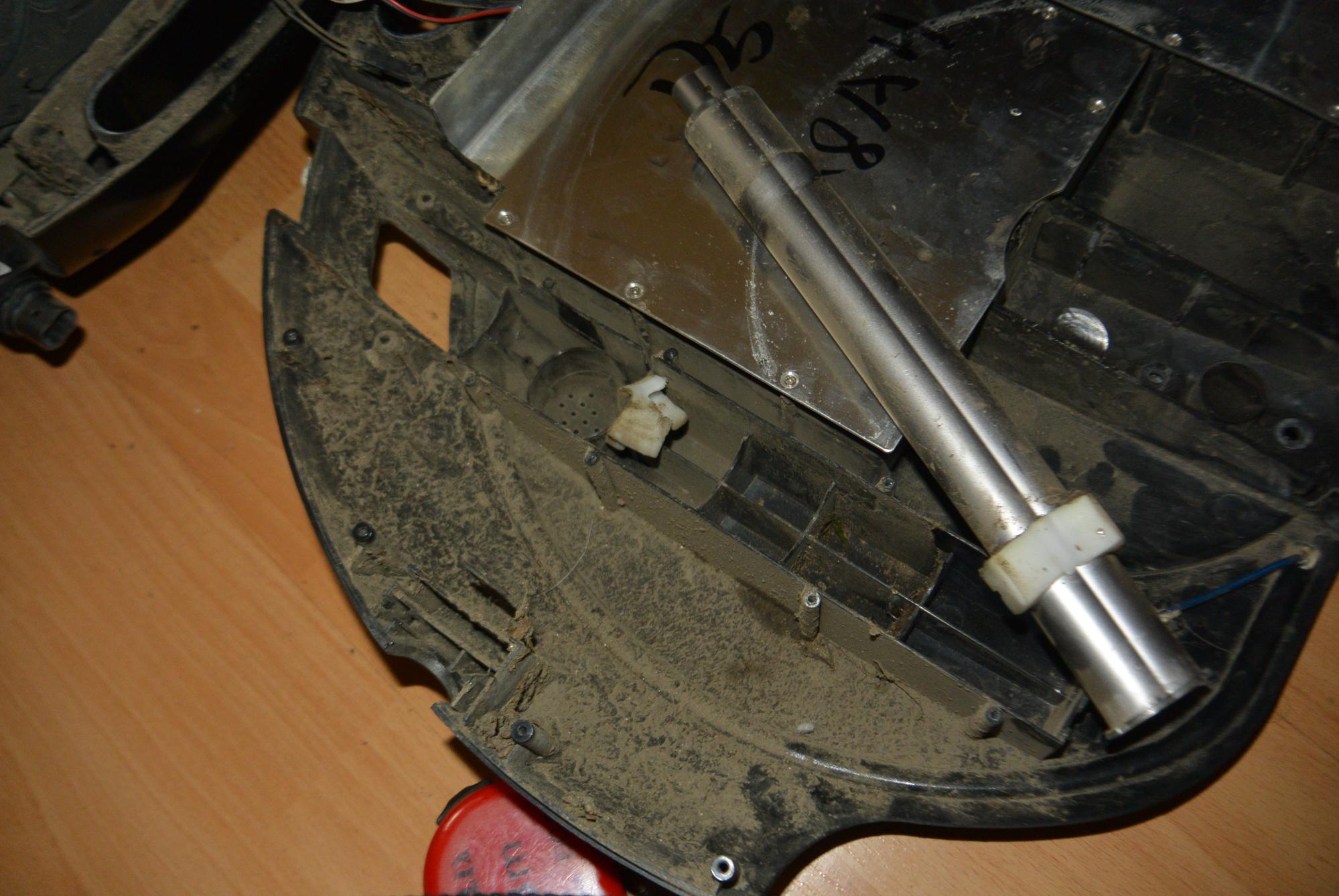

Ручка держится на одном болтике, я её промыл водой из нутри и снаружи, теперь идёт легче. Так-же пружинку кнопки ручки подрезал, очень сильная была. И если присмотреться то видно под ручкой место под динамик, а его там нет :(
Подножка держаться на таком штыре, и нужно это дело уплотнить так как имеет люфт и сильный стук при кочках. ( Только как не знаю пока :(   )

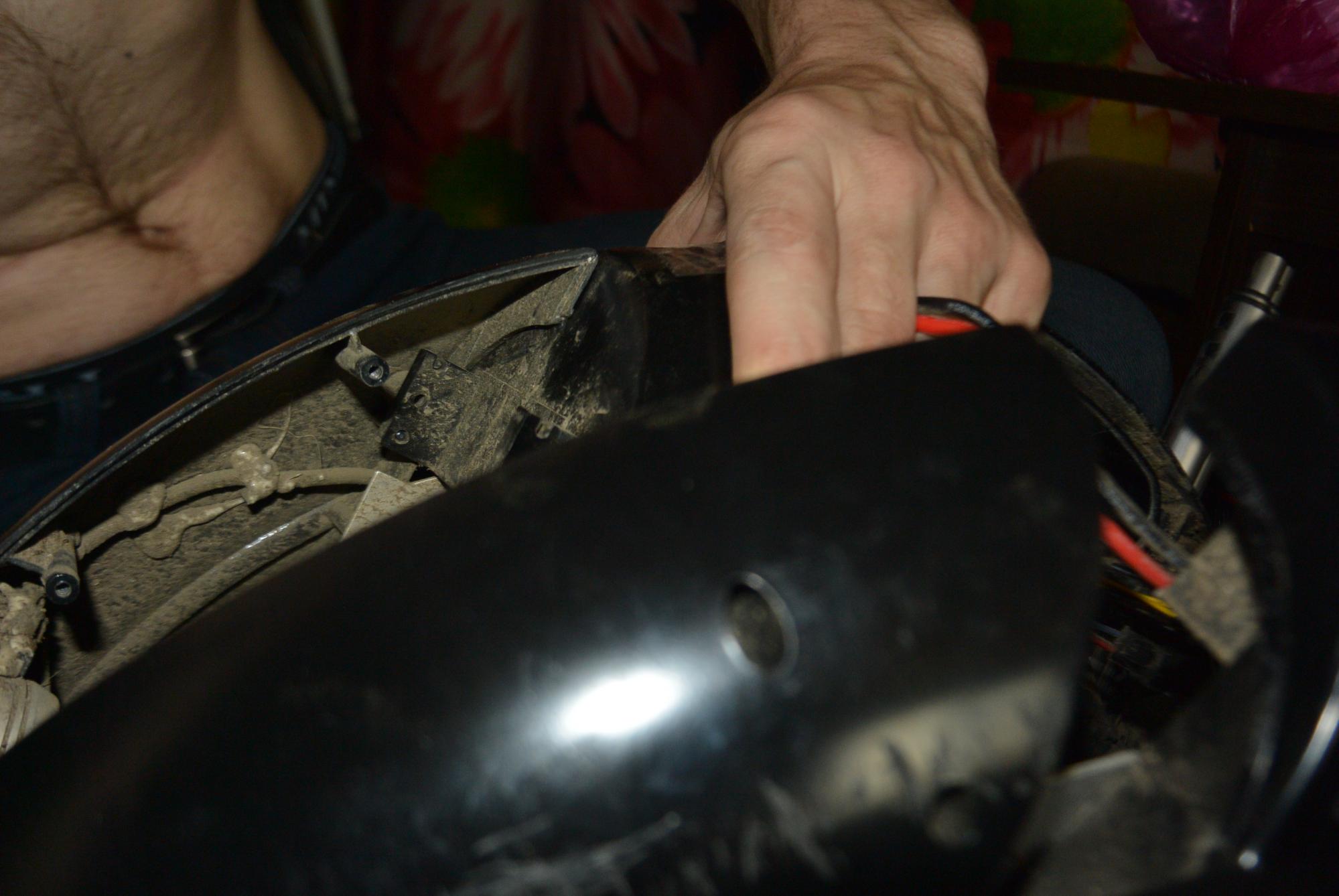

При сборке смотрите чтоб индикаторная часть попала в свои места
Открутив вторую сторону колесо невозможно было разъединить.
Потом как оказалось, провод вытягивается из под алюминиевой пластины прилично :)
Кстати болт был заклинен.

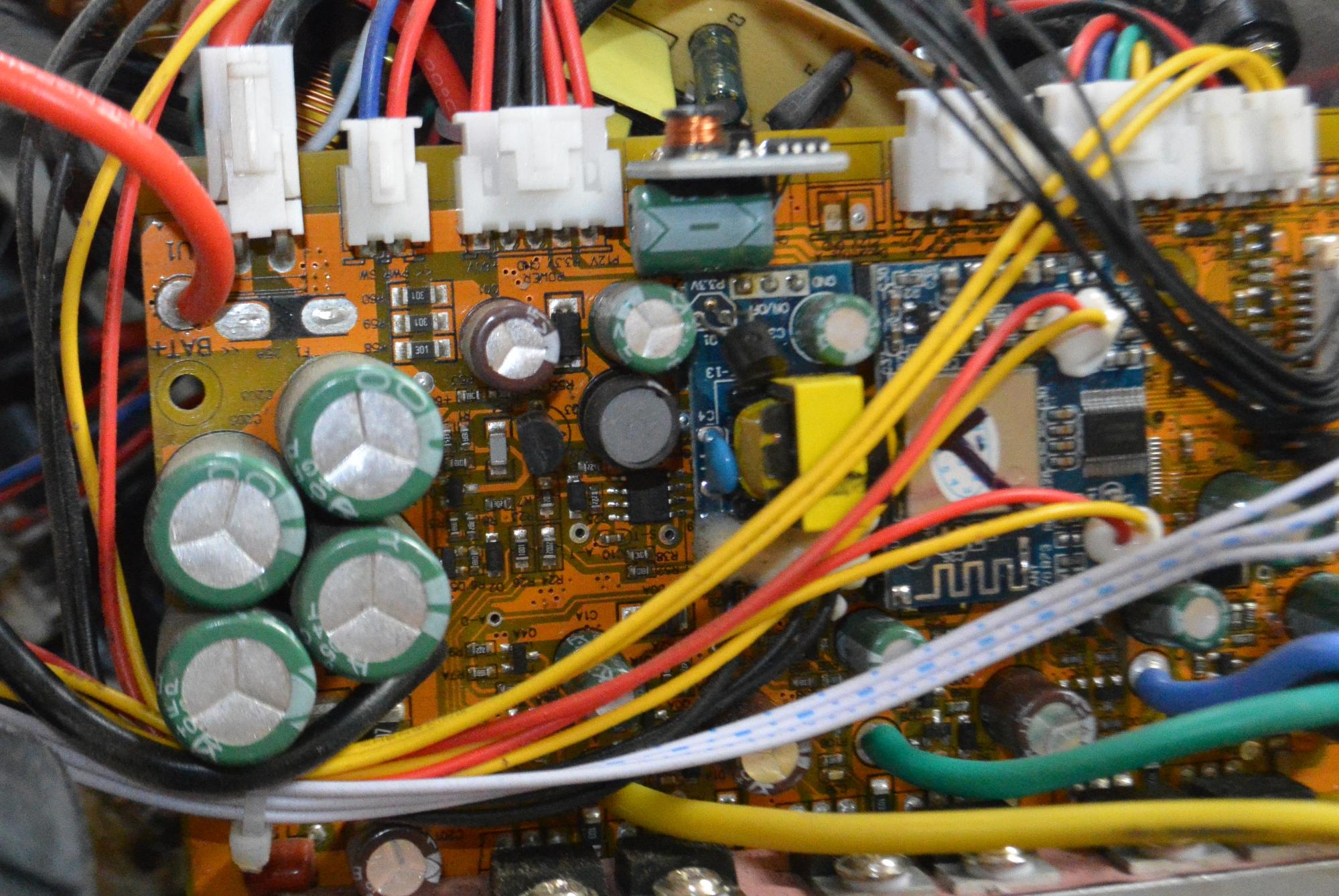

Открутив пластину увидел это :(......... D3!!!!!!!! Вот теперь я понял почему я не ощущаю 25 км в час. а только 20! велокомп был прав :(
И что интересно пластина выполняла роль радиатора :)
Ну и для особо любопытных внутренняя часть.
И на второй стороне вместо одного динамика под ручкой, дырка :(
И всё :( походу у меня д3 а не д5.....

vladds
кстати этот синий провод неонка:) не режьте его :)
на этой фотке он светиться.
