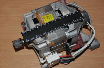

Доброго времени суток. В реалиях сегодняшнего дня, когда доллар хоть и падает, но комплектующие при этом все равно дороги, решил строить электровелосипед своими руками, а именно с двигателем от стиральной машины. Вот такой https://www.youtube.com/watch?v=qvopMkli90w
Об электромоторе
Кроме этого есть такой регулятор для переменки Подключение и регулировка оборотов двигателя от стиральной машины (смотрите с 26 минуты), но думаю можно сделать и для постоянки.
Хотелось бы услышать ваше мнение.

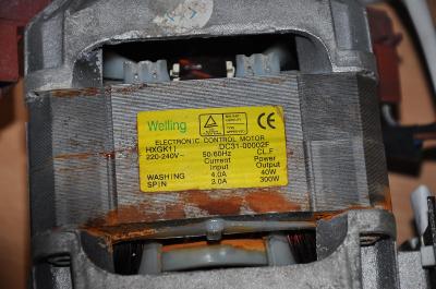

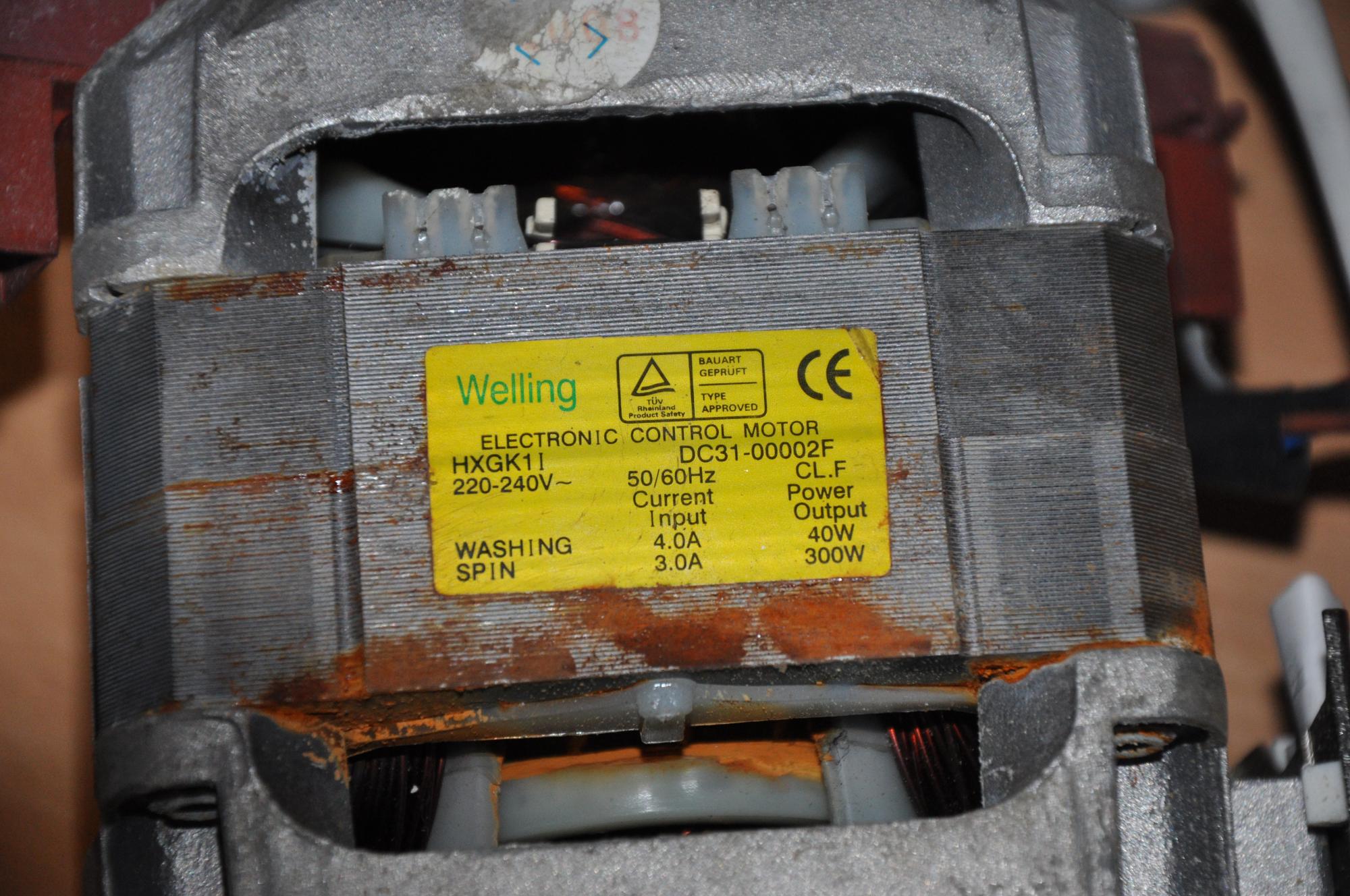

Знакомый двигатель. От машинки Samsung однако.
Правильно заметили коллеги по цеху, слабоват он для велика. :exactly:
TOM
Обыкновенный сериесный двигатель. Если запитать постоянным током, можно получить больше мощности. Для перемещения со скоростью 20-30 км/ч мощности подобного движка будет достаточно. Единственная проблема - придется делать регулируемый источник питания (преобразователь) на напряжение до 250 вольт.
