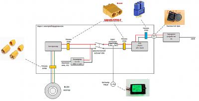

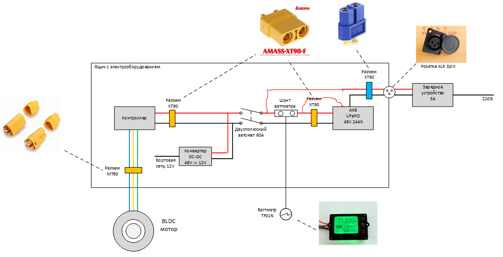

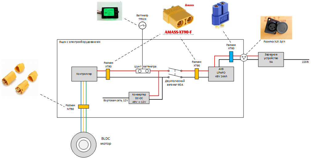

Набросал небольшую схему (больше для собственного понимания)
Добавлено 17 Апр. 2015 в 01:34
Ну вот, только опубликовал - и сразу же увидел ошибку: шунт надо ставить до автомата, ближе к АКБ, т.к. ваттметр не только "расход" показывает, но и ход зарядки. Завтра переделаю.

Slavemaster
Так ток зарядки всё-равно мерить не будет)
Николай Тимофеев
На схемах обычно рисуют красным +,черным -,а шунт ставиться на -. Но он у вас на красном проводе.Конечно если у вас красный -, тогда все ОК.
Донор GT force-3., Моторы Циклоп-3 450 Вт по центру и Mxus 350 Вт на переднем и заднем колесе., АКБ LiFePo4 20 Ah 48v.Пробег в среднем 60 км.Скорость максимальная 50км.ч.
Николай Тимофеев
Вроде так должен показывать.если я не ошибаюсь.
Николай Тимофеев
Кстати при таком  Аккумуляторе (расчет на LiFePO, на 25Ач) ваш ваттметр почти без полезен. Он у вас будет показывать почти полную зарядку, а потом раз и сел АКБ.
big17
Хм.... а почему? В чем особенность лиферов? Можете дать ссылку.
Кстати, мне важнее расход энергии и текущие токи. Хотя опыта электростроения еще нету (этот первый) - может быть еще сам не понимаю, что важно, что нет.

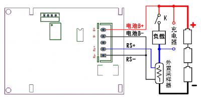

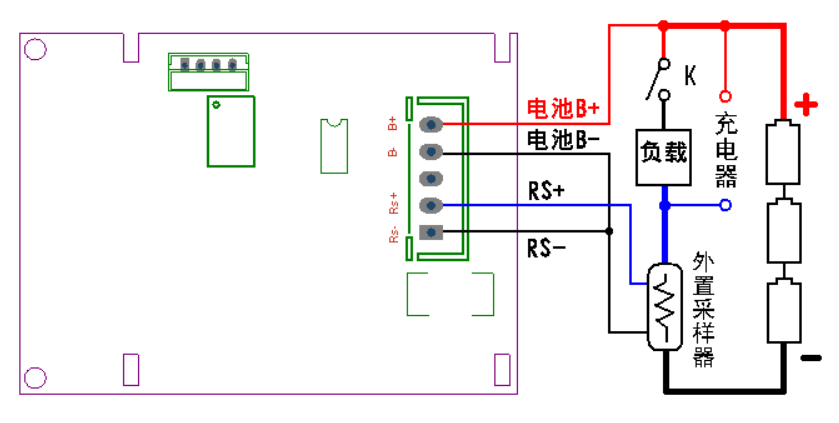

big17
В инструкции от ваттметра - более хитрая схема подключения. Это я на своей схеме совсем упрощенно накидал.

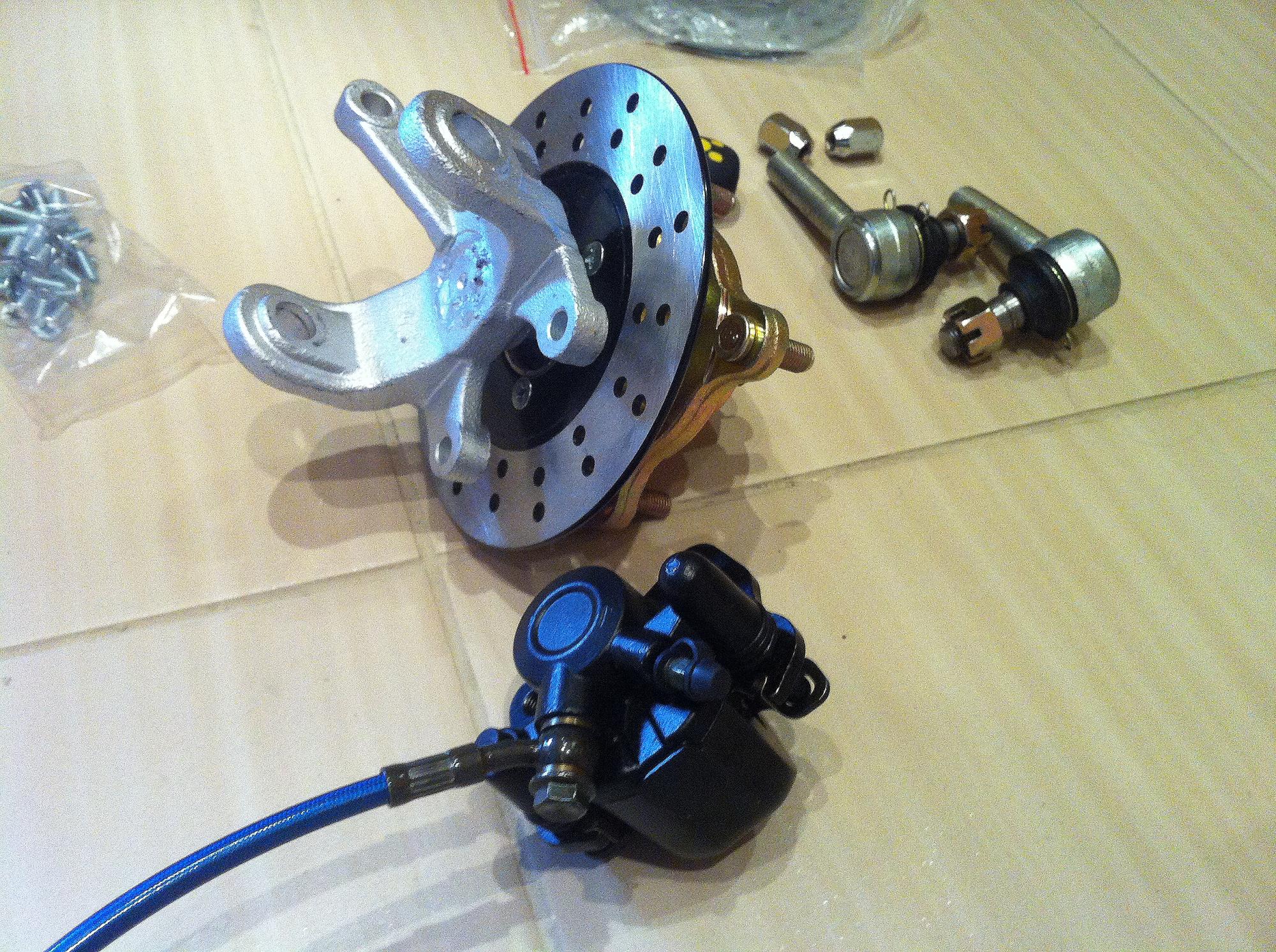

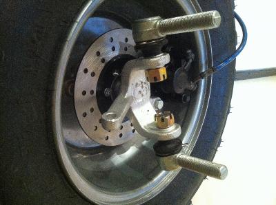

Наконец то приехали тормозные диски. Сразу же "примерил" все вместе.
На пробу сначала один тормозной диск заказал с Али, по посадочным отверстиям подошел, а вот с диаметром я ошибся.
Эти подошли идеально.
Собственно, здесь особо инженерные навыки применять не пришлось - просто грамотно подобрать компоненты.
По сути - это передняя подвеска квадрика уровня 150-200 кубиков.
Можно было бы вообще с передними тормозами не париться, но решил собрать гидравлическую систему и опробовать ее в деле.
На заднем мосту уже есть барабанные тормоза (подвеска от Муравья) - их планирую использовать в качестве стояночного тормоза.

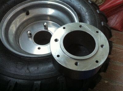

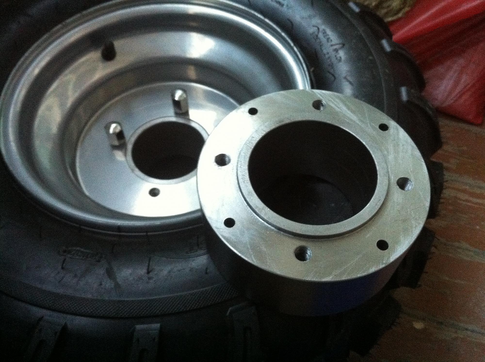

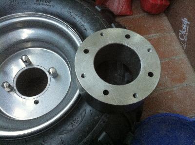

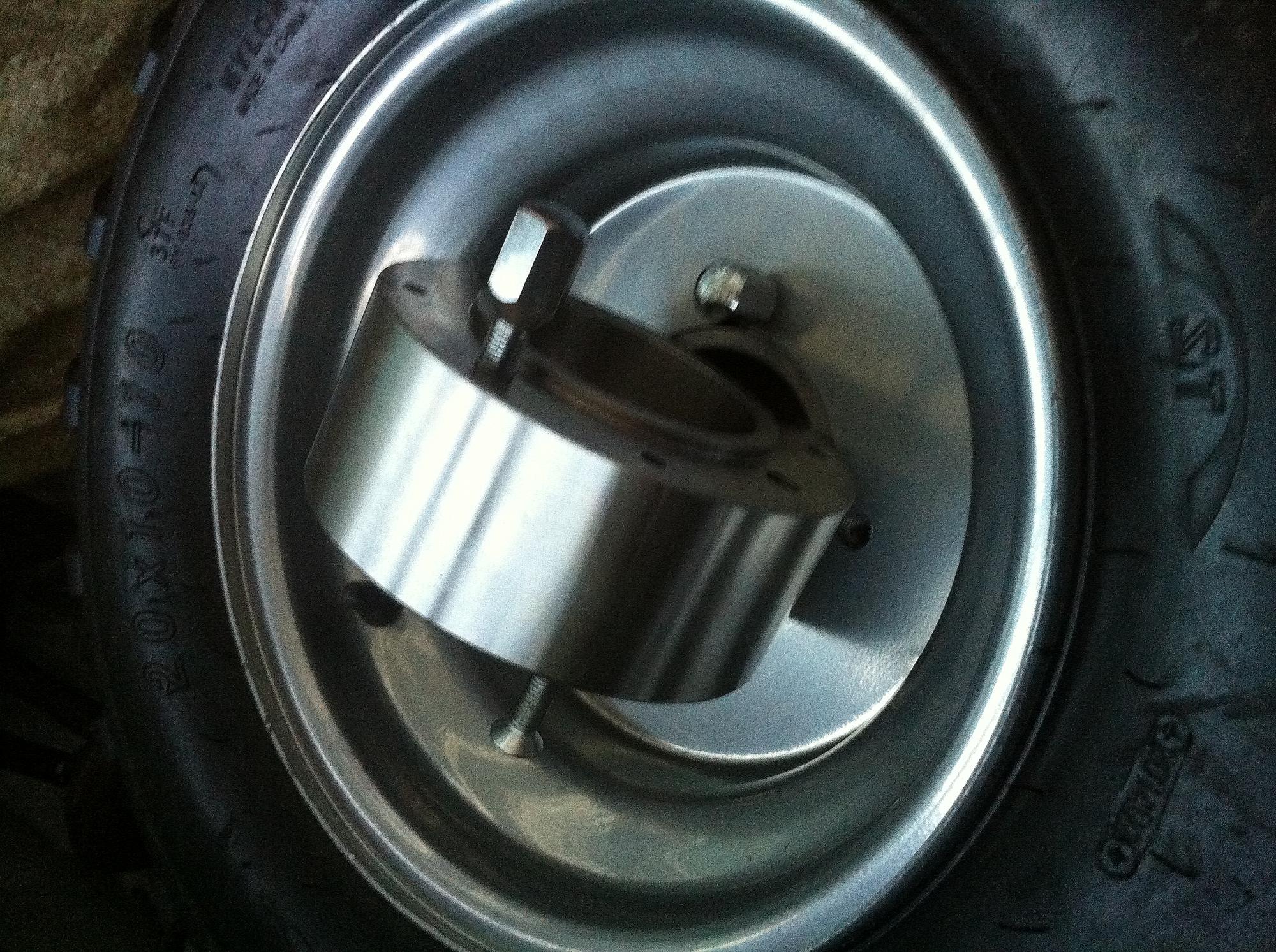

Вчера выточили проставки-переходники со ступицы "муравья" на колесный диск.
Получились, к сожалению тяжеловатые, (4,5 кг каждая). Но другого варианта не было: толщина обусловлена тем, что ступица до конца не влезает в диск и не хватает по глубине 55 мм. Поэтому и проставки делал под этот размер - взял 58 мм.
На фотке вторая проставка видна уже закрепленной на диске.
Прикреплять к ступице буду изнутри - на винты с потайной головкой. На фотке видно, что с одной стороны будет диск прикручиваться, а с другой - ступица.
Вот такая тяжеловатая конструкция получилась.
Есть мысль дырок посверлить, но не знаю, даст ли это особый эффект, и сколько на это сверел уйдет.
Добавлено 02 Май 2015 в 00:55:59
Кстати, один из положительных моментов в этом есть - колея увеличилась на ширину проставок - и теперь как раз подходит под запланированную ширину машинки (с учетом расположения двух сидений рядом).
