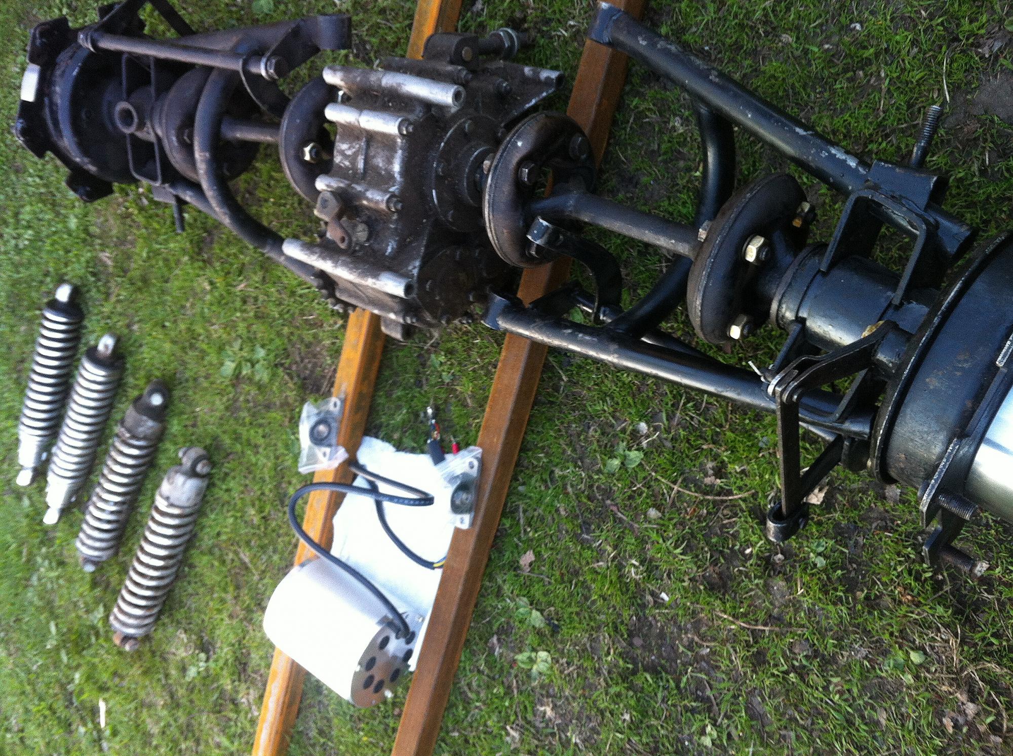

Итак, на выходных планировали уже начать сварку рамы, но, к сожалению, не было доступа к сварочнику. Поэтому просто разложили основные узлы на земле и примерно прикидывали общую компоновку.
На фотке просто разложены узлы, без соблюдения размеров. Но в целом компоновка будет примерно такая.
Длина труб - ровно 3 метра (это для понимания размеров). Думаю, примерно на пол-метра будет короче.
Ну, а непосредственно сварку рамы перенесли на следующие выходные.
Александр67
сразу хорошо не вари, собери все на прихватках, потому как сто раз будешь переделывать
big17
Да, так и планируем ) Сначала - прихватить, а потом уже капитально проваривать.
