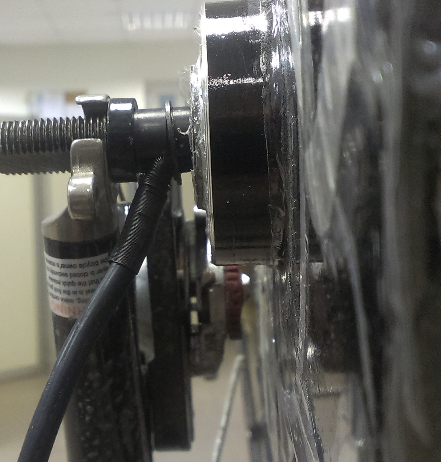

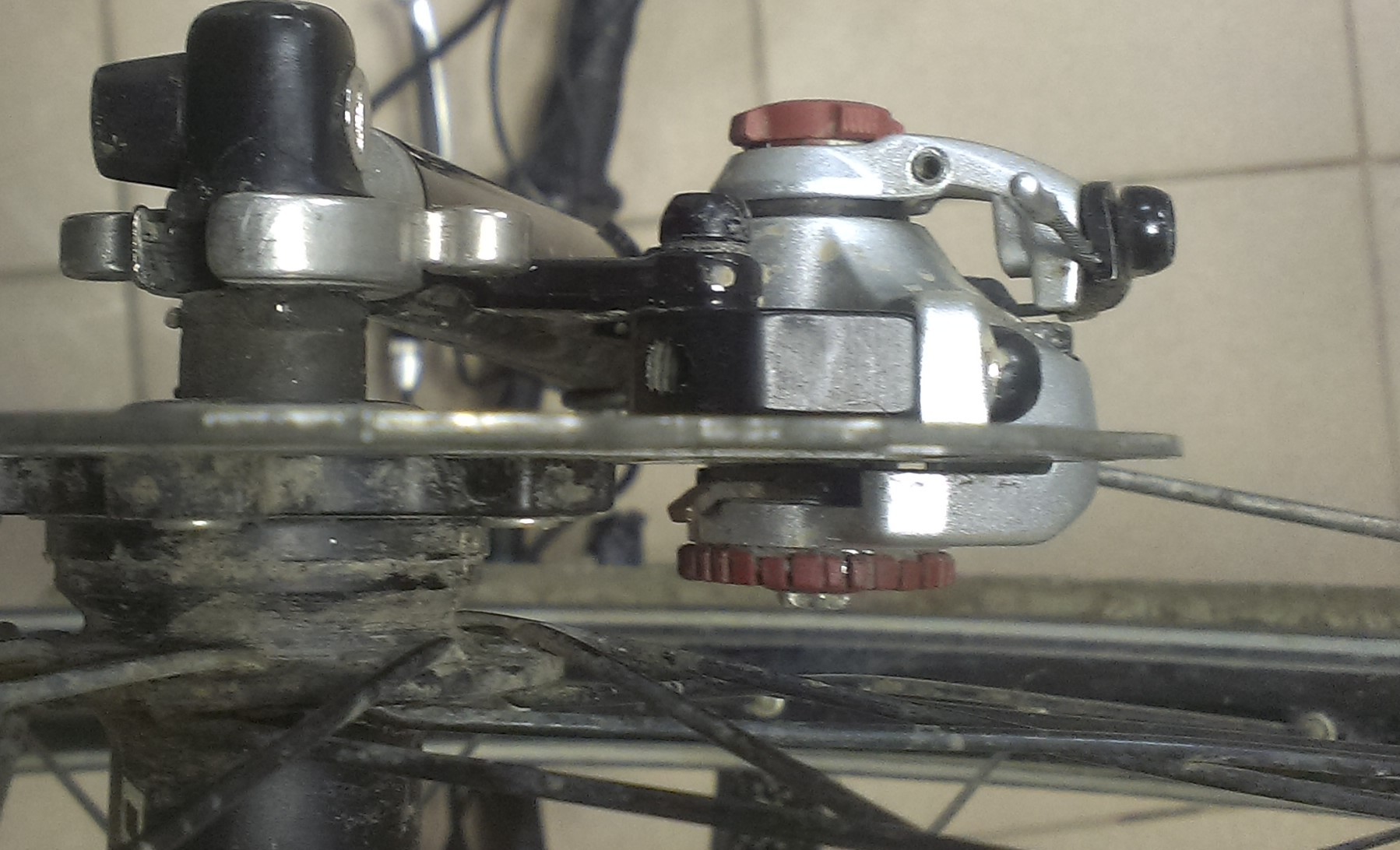

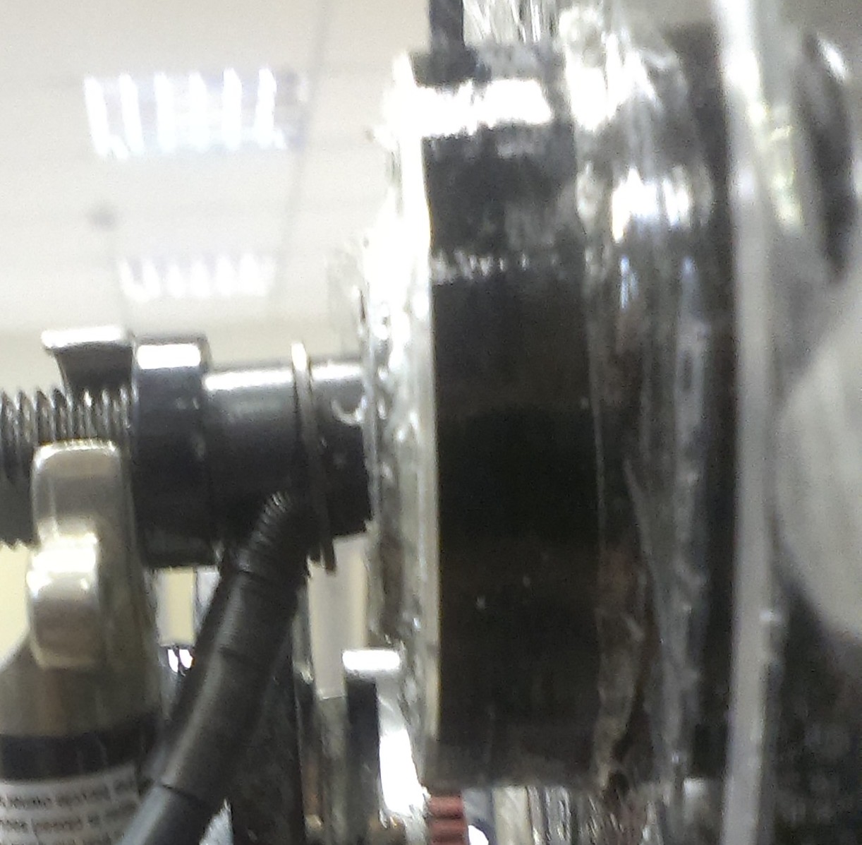

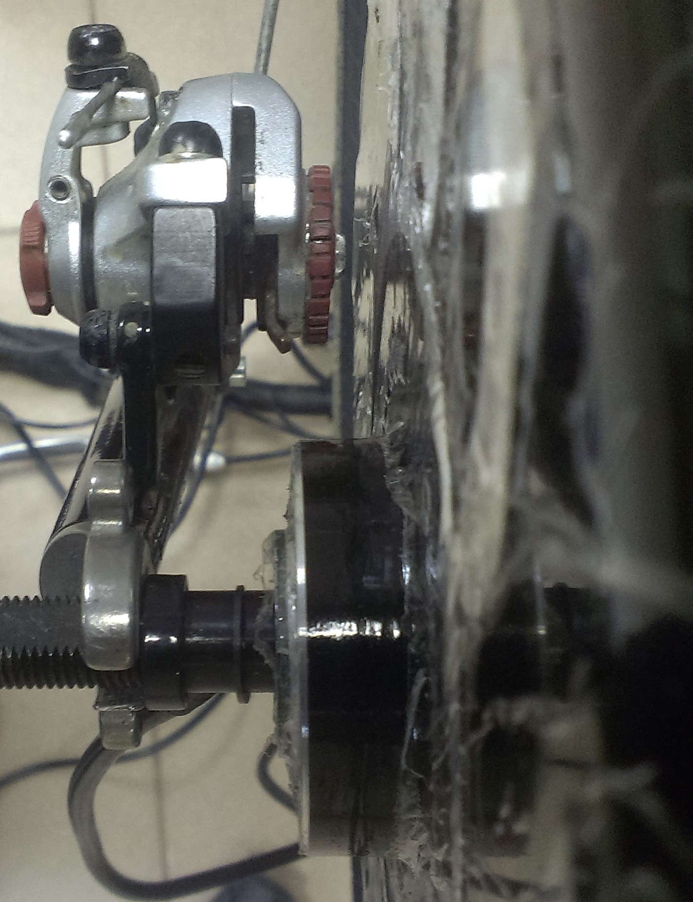

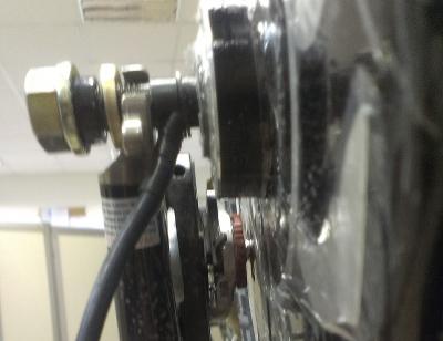

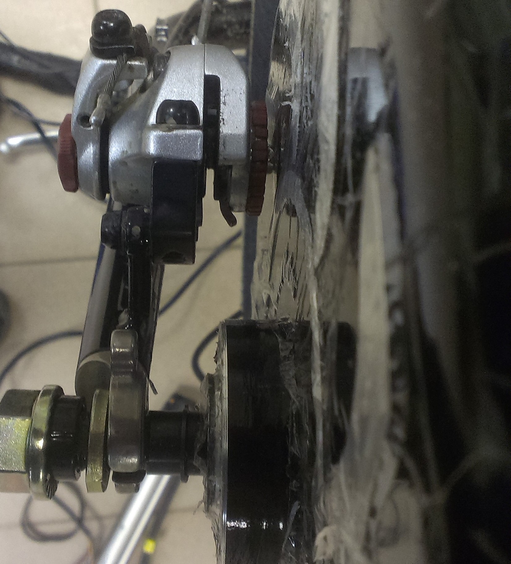

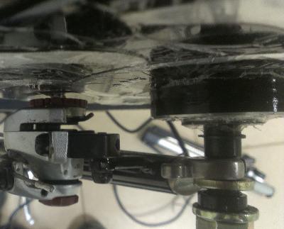

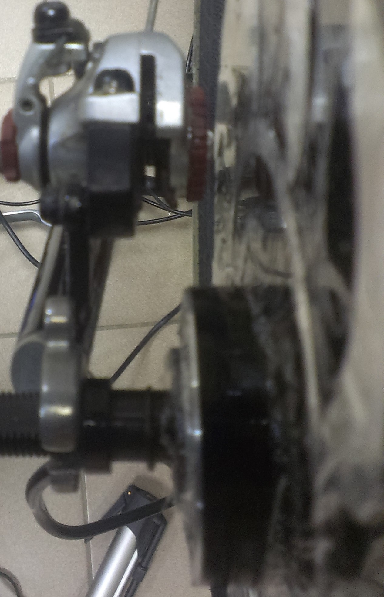

ставлю в переднюю широкую фэт вилку меджик пай 2 задний, тормоз авид бб7 механический тормоз вроде все их используют чтобы не мутить с ручками тормоза, когда поставил колесо, калипер тормоза начал задевать за рисунок на колесе и царапать, подложил шайбу и слегка раздвинул колесо задевать перестало но теперь когда устанавливаю ротор он не попадает в калипер тормоза
нашёл пару сообщений на форуме что подкладывают как то шайбы но объяснения не допонял помогите пожалуйста решить проблему комплект купил после того как прродал редукторный бафанг ещё зимой, только сейчас наконецто выточили усилители дропаутов под эту вилку,
вот что получается
вот что получается

Шайбы подкладываются между диском и мотором(под тормозной диск) так он отодвигается на нужное расстояние,если тормозная машинка не влазит :-D
amdandati
А как быть с тем что машинка царапается об колесо, как на первых фото?  Тоже подкладывать шайбы и туда и туда? Очень не продуманно, а можно фото как у вас?
alayf78
чтобы машинка не царапалась об колесо эти шайбочки и подкладывают . в этом случае вы отодвигаете тормозной диск от мотора и все.
с машинкой ничего делать не нужно при этом ;-)

извините что туплю но не могу никак понять как то что я отодвину ротор-диск поможет мне отодвинуть мотор от машинки? я же не могу всё время тереть об одну колодку и за счёт этого отодвигать мотор
у меня проблема именно в том что машинка трёт мотор, и при этом диск почти совпадает с осью машинки
или мне одну проставку между дропаутом и колесом а вторую между диском и мотором?
жду с нетерпением фото или схему чтоб понять

#13
Эта проставка вставляется между диском и крышкой МК. Отодвините ротор от МК по средством вставки (шайбы) и сместите машинку на это же расстояние. Если крепление машинки не дает это сделать можно немного подпилить ушки крепления или заказать новое крепление...
Также может помочь смещение МК относительно перьев путём установки между пером и мотором на ось МК шайбочки такой же толщины, как и вставка.

[user]amdandati[/user], я у себя просто напильником подточил на 1 мм винтик на тормозе.
amdandati
1 мм хватило? а двигатель не гнётся не искривляется в движении(может играет на спицах - по ямам)?
Jeca
[user]amdandati[/user], стоит жёстко, не играет. Как заиграет, бегом в ремонт.
xilo
У меня была такая же проблема с пирогом, но на заднем колесе. В итоге проставка под диск. Сам за 15 минут выпилил. И усилитель дропаута с крепежом под калипер. Теперь ничего не цепляет. Фото попробую завтра выложить. Вел на работе.
