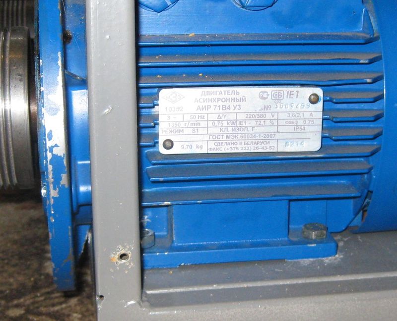

Это общепром, и данный замер актуален для сильнопеременной нагрузки (пила, и т.п., холостой ход/работа ) Представте экономию с таким мотором на соответствующем оборудовании!
вот бирка с мотора

Я указал на
паспорт мотора - 1,9 А
Сделанный Вами замер 2,2 А.
Это голословное утверждение?
