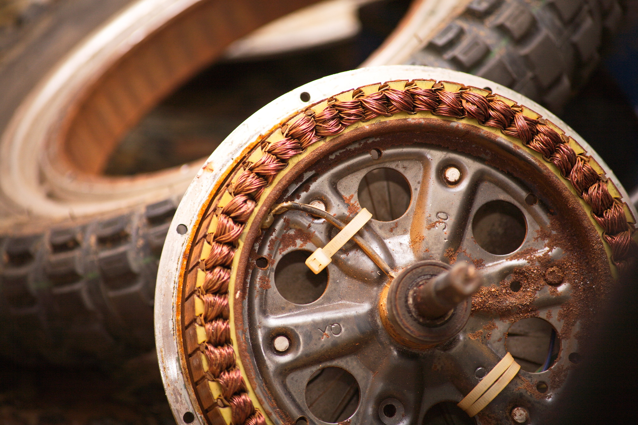

В общем купил я новое колесо, разобрал его посмотрел что внутри и собрал назад заменив подшипники и поставил датчик температуры.
Покатался часть зимы и вот до сих пор.
Сегодня решил передвинуть самокат и заметил что колесо плохо крутится и шуршит сильно.
Поставил на подставку и врубил на все обороты. Максималка не убавилась 65 км/ч а вот ток чуть подрос с 1.7 примерно на холостых до 2ампер, и с отверстия где провод пошел дымок.
Начался нагрев обмоток усиленно. Быстро до 40 разогрелось за минуты 2.
Стал разбирать и когда разобрал у меня отвисла челюсть до соседей.
Вот что увидел.
Было
Стало
Короче теперь лаком точно всё покрою.
Добавлено 20 Апр. 2015 в 21:17
Вопрос, что не съест лак с обмоток??
Уксус есть и антинакипин, всё это отлично ржу снимает, но главное лак не скушать.
И с алюминия чем смыть эту дрянь?
tmkt
по моему, [user]илс[/user] при такой же картинке мотор просто выбросил  :bn:
а вообще чтоб такого не было, ежели зимой кататься хочешь, надо втапливать на полную мощу (заведомо большую номинала мотора)
скажем, я в кристалайт номиналом 1500Вт вкачивал свыше 3кВт - и в итоге магниты _почти_ не проржавели, а обмотки вообще чистехонькие
а вот щас стал поменьше качать, 2+ кВт, и в итоге уже статор начал ржаветь и особенно ось, но тут возможно еще и электрокоррозия примешалась т.к. одна из фаз на массу стала четко коротить  :sorry:

Лучше всего ламели очистить шкуркой нулёвочкой потом обезжирить и лаком всё хорошенько обработать.
Так же поступить и с магнитами, но начать можно с железной щётки а закончить шкуркой.
Ничего страшного всё восстанавливается  :hello:

У меня номинал 750 ватт а вкачиваю 4квт, так что обмотки до 120 градусов кипят, за поездку меньше 80 градусов не бывает.
Последние разы там реально кипело 120 градусов было. :)
Добавлено 20 Апр. 2015 в 21:47
меня интересует вот что, не съест лак с обмоток уксус или антинакипин??
Отличнейшее средство от накипи.
alayf78
антинакипин от накипи,а не от оксида железа,в который плавно переходит ваш мотор.
промойте спиртом,и пролачьте ко-916 например, просушите лак,и проблемы больше не будет ;-)
либо покрыть оцинкованным составом по методике Илс

Вот магниты шкуркой не надо.
Защитную никелировку сотрете - на воздухе магнит будет окисляться, рассыпаясь в мелкие крошки.

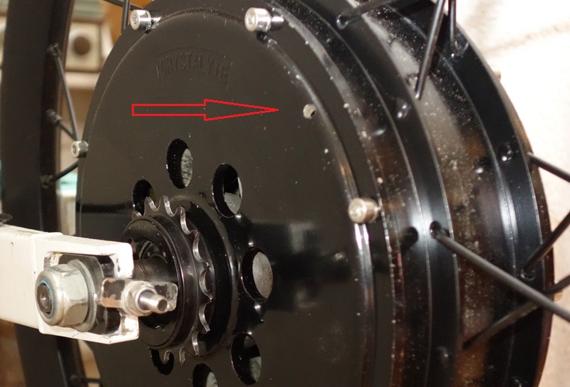

Смотрите от 20:40, Justin, человек который создал CA, рассказывает о своих опытах проникания воды в моторы.
Если кратко, то вода заходит внутрь мотора даже через изоляцию фазных. Лак хорошо помогает но надо делать вентиляционное отверстие для того чтобы влага от туда выветривалась. При остывании мотора, особенно если оставлять его вечером на влажном воздухе, влагу он тогда гарантированно засосёт - давление воздуха делает свое.
VEVA Presentation about Ebike Hub Motors, Justin Lemire-Elmore, Dec 21st 2011

ну,дриллинг имеет свои преимущества и недостатки. в срач ездить будет нельзя,иначе все говны будут внутри мотора.
есть успешные опыты с залитием трансформаторного масла(небольшого кличества). это еще решало проблему охлаждения на низких оборотах,особенно при заезде в гору :-D
Allex
Надо всего то отверстие на 2-3мм его будет хватать =)
alayf78
вопрос в том,что через него вода как выйдет,так и войдет :-D
чтобы что-то выветрилось нужны большие дырки. поток воздуха будет медленно испарять конденсат.
у кристалайтов вон провод как проложен,там эти 2 мм имеются хочешь-нехочешь у меня у самого был такой мотор. результат-дырки не помогают.
помогает тлько прогрев выше 100 градусов,вода испаряется со стенок крышек,статора и магнитов,и мотор не гниет.
единственный мотор который плохо гнил почему-то это полярис(потом выяснилось,что он пролачен на заводе)
все остальное не помогает. Илс вам расскажет,что он только не делал,все бестолку. покрыл мотор спецсоставом-теперь все не почем :wow:

То что если она войдет это не так страшно, главное чтобы она легко выходила   - с таким отверстием много туда не зальется а то что попадет сразу и высохнет, температура то там не маленькая. Правда делать это отверстие надо не в середине, где то у оси а на краю, чтоб при центробежной силе водя сама от туда выходила.
Только вот самокатчикам такая дырочка слишком низковата будет наверно. Другое дело если моторколесо в спицах - оно тогда намного выше от земли

Кстати, ошибаюсь я если буду подозревать что там где я отметил, это и есть нижняя точка вашего статора, когда он стоит на самокате?  Если так и есть то  хорошо видно откуда набегала вода

Если КАЖДУЮ поездку до такого состояния мотор доводил и дома после зимних покатушек он был как минимум теплый и от него шел пар?
тогда я не понимаю, почему так все густо проржавело  :bn:

При остывании мотор засасывает воду через отверстие для проводов и подшипники. Чтобы этого не происходило нужно ставить вентиляционную трубочку вместес проводами,конец которой оставлять в ненамокаемом месте самоката, чтобы колесо через него дышало. Эта тема обсуждалась уже. Даже в винчестеры (жесткие диски) ставят такую трубочку с фильтром. В автомобилях ставят в редукторыи прочие якобы герметичные узлы, иначе смазку с подшипников выдавит разница давлений от температурных перепадов и проникнет влага. Называются эти трубочки сапуны.
