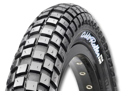

Как человек, продающий велосипеды, могу сказать, нет резины лучше Maxxis, если удастся найти, например модель Maxxis Holy Roller.
Schwalbe  есть относительно неплохие модели, но стираются быстрее Maxxis, держат хуже, Schwalbe еще быстро твердеет и теряет свойства, их покупают в основном из за цены, из них более менее Schwalbe Big Apple (довольно тяжелые) и Table Top (легкие но прокалываются и стираются). Получше них Kenda, в последнее время неплохая резина, держит неплохо, выживает сезон. Но все серьезные даунахильщики и бээмиксеры катают безусловно на Maxxis.
С точки зрения класса лучше брать резину для Дерта и грунтовых треков для BMX, она отлично держит как на асвальте (не хуже сликов, а накат тот же), так и на грунтовке (где слики скользят, особенно при боковой нагрузке), у нее отличное боковое сцепление на любой поверхности.
Это в тему резины.

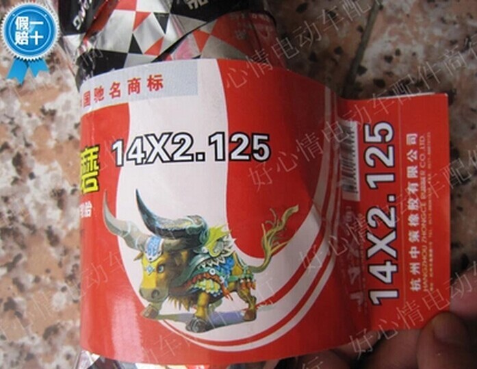

На выбор есть варианты:
Носорог (Rhino)
Бык (Hercules)
Крокодил (Kenda)
И вот с таким обозначением:
Что лучше по устойчивости к износу, проколам, меньше ведёт, мягче катит?
Sergius.Media
Что лучше то?
Носорог накачивается до 45PSI и по одним заявлениям можно нагружать до 45кг, по другим до 200кг.
Бык накачивается до 55PSI и продаётся с кучей гвоздей и отвёрток в комплекте :-) (шутка).
В чём у них разница, преимущества и недостатки?
Протектор у них не сильно разный по рисунку.

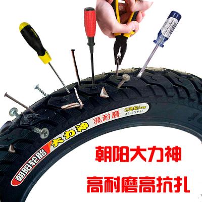

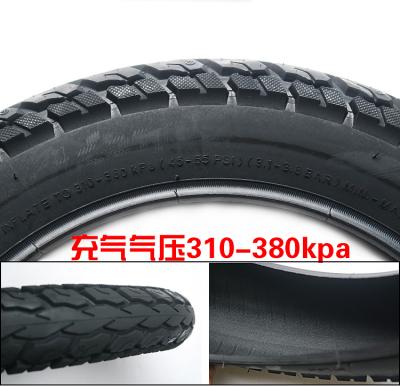

Sergius.Media

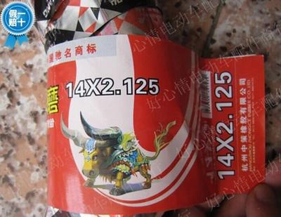

[user]Dmirty[/user], носорог 3.5атм, бык - 4.5атм
и картинка быка, если кто не видел
бык чуть дороже.

[user]Dmitrys[/user], да, бык от чао-янга, он же санрайз кажется, с характерной эмблемой солнца.

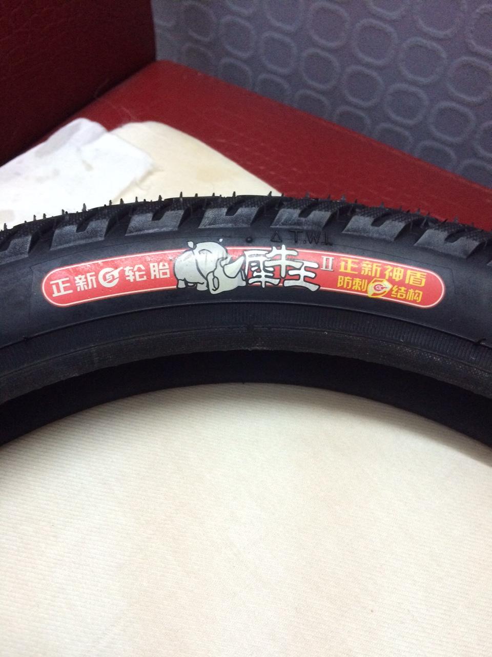

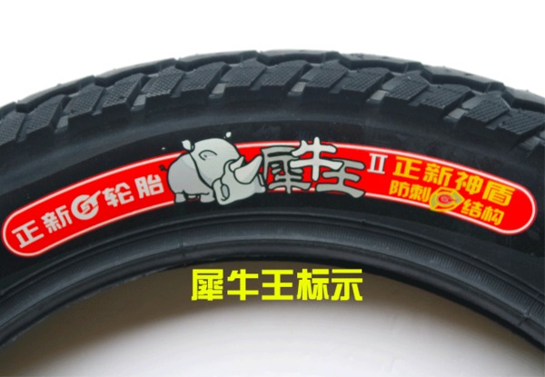

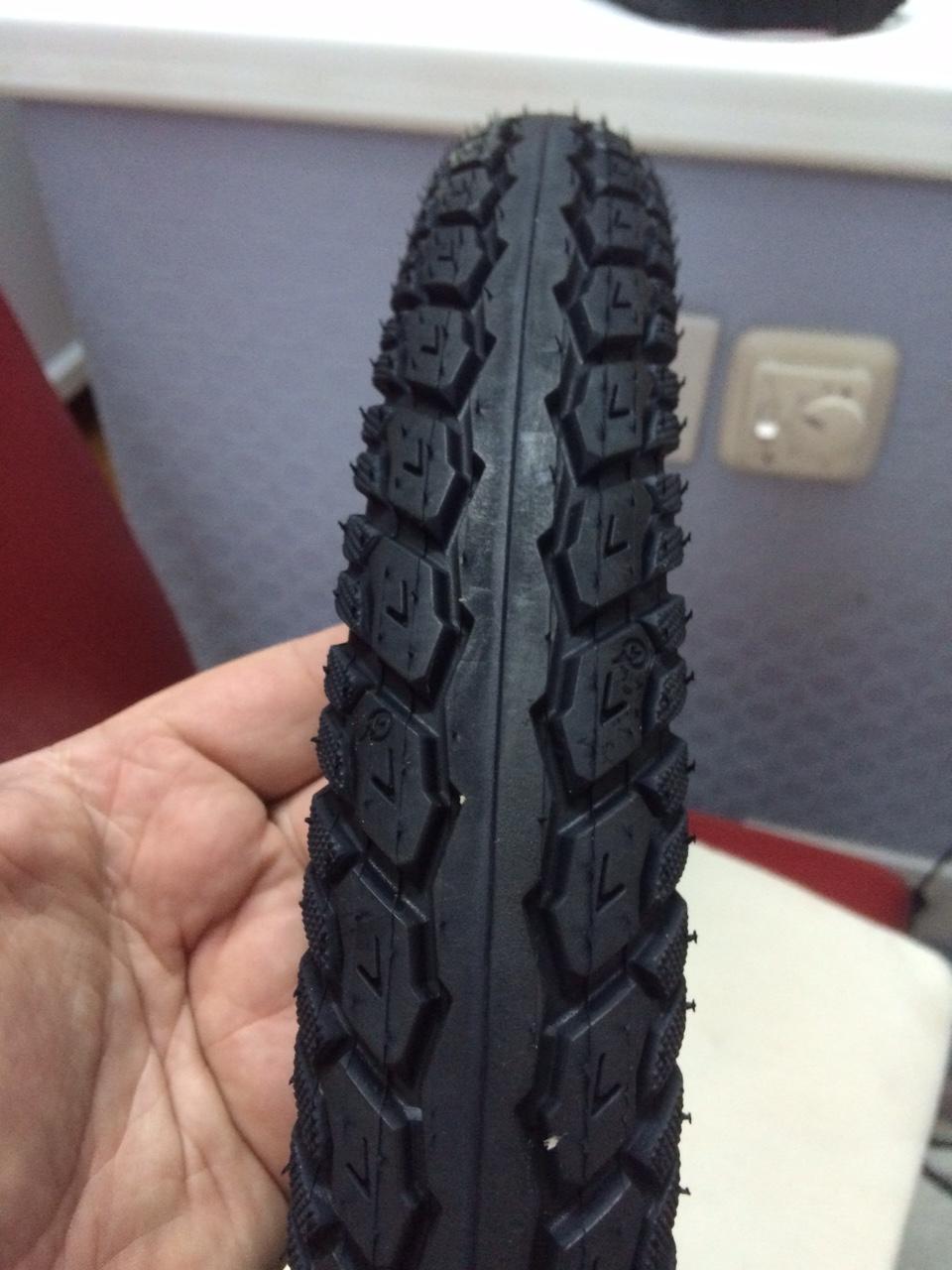

[user]Sergius.Media[/user], у "носорога" вот такие рисунки, надписи и протектор
давление 40-50psi = 2.8-3.4 bar
да, max load указано 70 кг

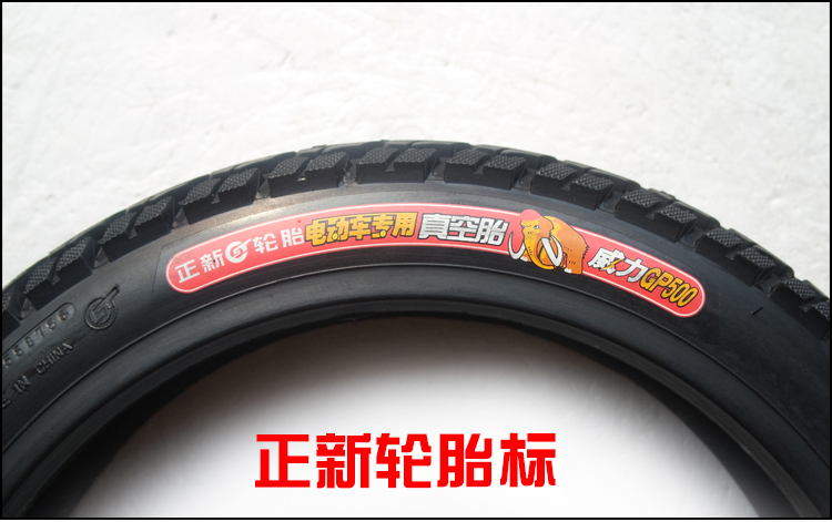

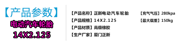

[user]av404[/user], [user]Dmitrys[/user], 70кг не маловато будет?
Нашёл у китайцев надпись 150кг, но из-за иероглифов непонятно что это за вес такой.

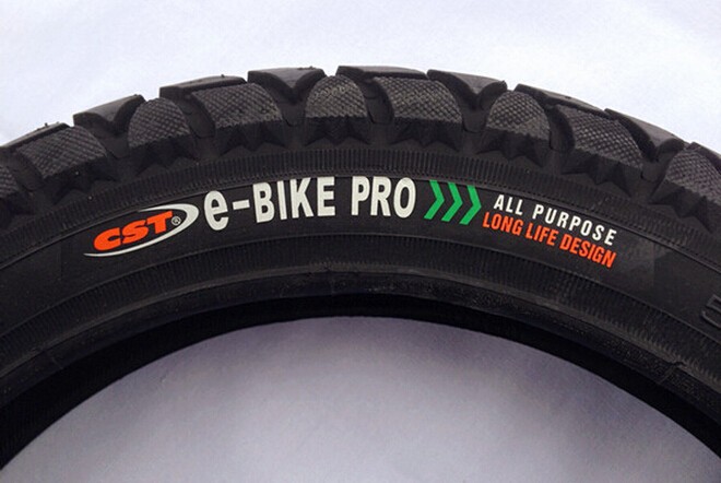

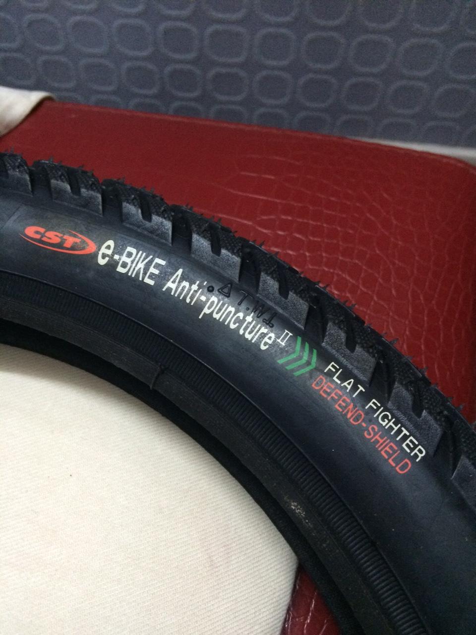

Эта покрышка тоже CST
значит ли это, что это носорог?
Dmitrys
[user]Sergius.Media[/user], напротив 150 написано-максимальная нагрузка
по вашему фото-это вот такая покрышка, написано, что для электротранспорта-универсальная модель, без антипрокольных вставок, не "носорог"

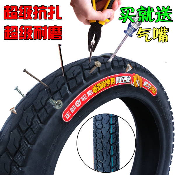

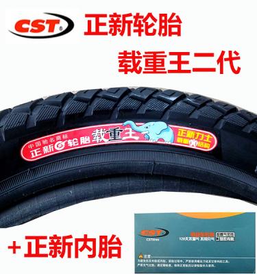

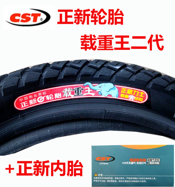

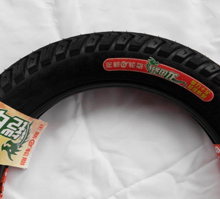

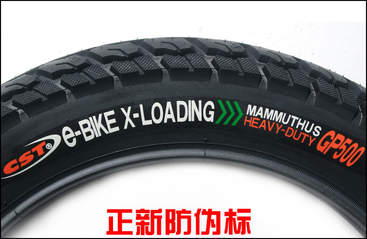

ну а кроме носорога есть еще-дракон, и мамонт)
и еще слоненок)
Gotway Tesla
Dmitrys
вот мамонт-пишут, что для супер нагрузок, но пока не увидел в кг.
Цитироватьпо вашему фото-это вот такая покрышка
да, такая покрышка.
так это что, значит мы ездим на обычных покрышках не рассчитанных на наши тушки получается?
ай, яй, яй.
