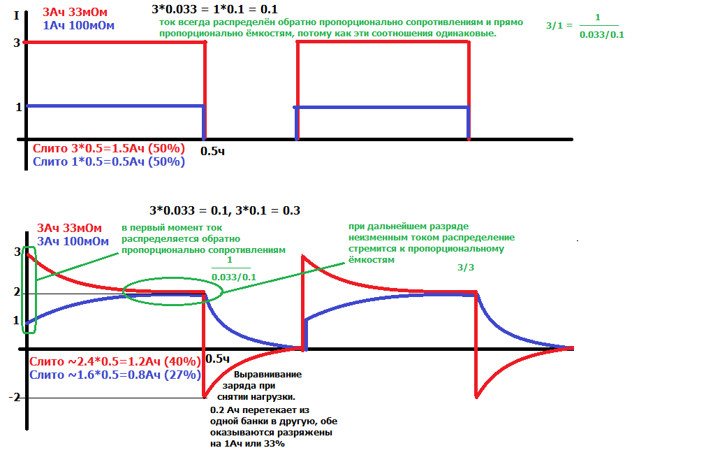

[user]Ури[/user], почему вы решили, что элемент с меньшей ёмкостью при параллельном соединении вдруг разрядится в ноль? Напряжение на клеммах обоих элементов (при достаточно низком сопротивлении токоведущих шин) будет одинаковое. Всегда.
Если у нас элементы, у которых ёмкость обратно пропорциональна их сопротивлению (т.е. одинаковое произведение этих величин), они будут разряжаться абсолютно равномерно без каких-либо перетеканий.
Если это произведение разное, то в первый момент при включении тока он распределиться обратно пропорционально сопротивлениям. Но та банка, у которой ниже это произведение, будет разряжаться быстрее. А значит у неё будет падать ЭДС (оно же напряжение без нагрузки, т.е потенциал химии). По мере падения этого потенциала ток с неё будет уменьшаться и увеличиваться с другой. А значит разряжаться она будет всё медленнее, пока скорость разряда (ток) не станет пропорционален ёмкостям элементов. Только уровень её заряда в процессе  будет стабильно ниже второй не некоторую величину процентов. При снятии нагрузки они выравняются.
Пока ваш тест показал только ток перетекания в момент запараллеливания двух батарей с разным уровнем заряда и ничего более. И то довольно приблизительно, потому что сопротивление соединителей сравнимо с сопротивлением банок. К распределению тока в давно собранной батарее, в которой запараллелены даже разные элементы, он не имеет никакого отношения.
Распределение токов между параллельными элементами мерить надо так
Причём сопротивление токоизмерительных цепей должно быть на порядок-два меньше сопротивления элементов. Т.е. низкоомные шунты (<1мОм), припаянные непосредственно к банкам, а не километр соплей.
Словами долго объяснять, проще нарисовать.
Вот такая картина будет при параллельной работе на общую нагрузку двух банок. В первом случае произведения ёмкости на сопротивление одинаковые, во втором разные. Причём не важно, берём ли мы во втором случае 3Ач 33мОм и 3Ач 100мОм или 3Ач 33мОм и 1Ач 33мОм. Картина всегда будет подобная.
На самом деле во втором случае надо сделать ещё поправку на форму разрядной кривой, но пока опустим такие сложные дебри. Разберитесь с этим сначала.

[user]Ури[/user], в процессе разряда ни на одном из элементов ЭДС не сможет стать ниже, чем напряжение на шине. Никак.
"Балансировка" будет, если у элементов разное удельное внутреннее сопротивление на единицу ёмкости, в третий раз говорю. Но в любом случае если токи, определяемые соотношением внутренних сопротивлений, являются допустимыми для соответствующих банок, никаких проблем не возникнет. Все банки будут работать в пределах своих паспортных условий. И максимальная нагрузка всегда будет на наиболее "сильную" банку (с меньшим произведением ёмкости на сопротивление).
