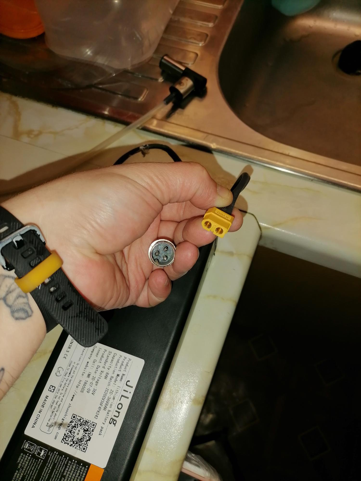

Здравствуйте. Очень много обсуждений, но у меня вот такой вопрос. Есть аккумулятор 36v 8a/h, отдельные разьемы разряда , отдельные заряда. Хочу второй такой же, для увеличения ёмкости. Планирую заряд сделать отдельно каждому через выключатель, а отдачу соединить параллельно. Рекуперации нет в моей модели самоката. Нужно ли аккумы при соединении подстраховывать диодом Шоттки или нет? Есть возможность все соединения сделать через печатную плату, проект пп сделают умные люди с большими головами. Аккум вот такой :
AlexS4
[user]Sfairat77[/user], при соединении параллельно 2 батарей с асимметричными бмс, дальняя от зарядки батарея фактически теряет контроль за превышением напряжений ячеек (потому что продолжает заряжаться через разрядную цепь от другой батареи даже после срабатывания аварии на своей bms.  в kingsong подобная проблема решается синхронизацией аварийного выключения  (подробно обсуждали в ветке ks14m например.
при разбаллансе дальней от зарядки батареи это может быть довольно опасно, надо
-либо делать синхронизацию аварии bms
-либо коммутировать батареи на время зарядки  и обязательно заряжать до одинакового напряжения (напр обязательно полностью обе)
-либо пдключать каскадно (1P- ->>2C-) и заряжать через 1С-  а разряжать только через 2P-.   (это самый простой и не такой уж плохой способ)
