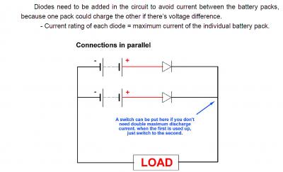

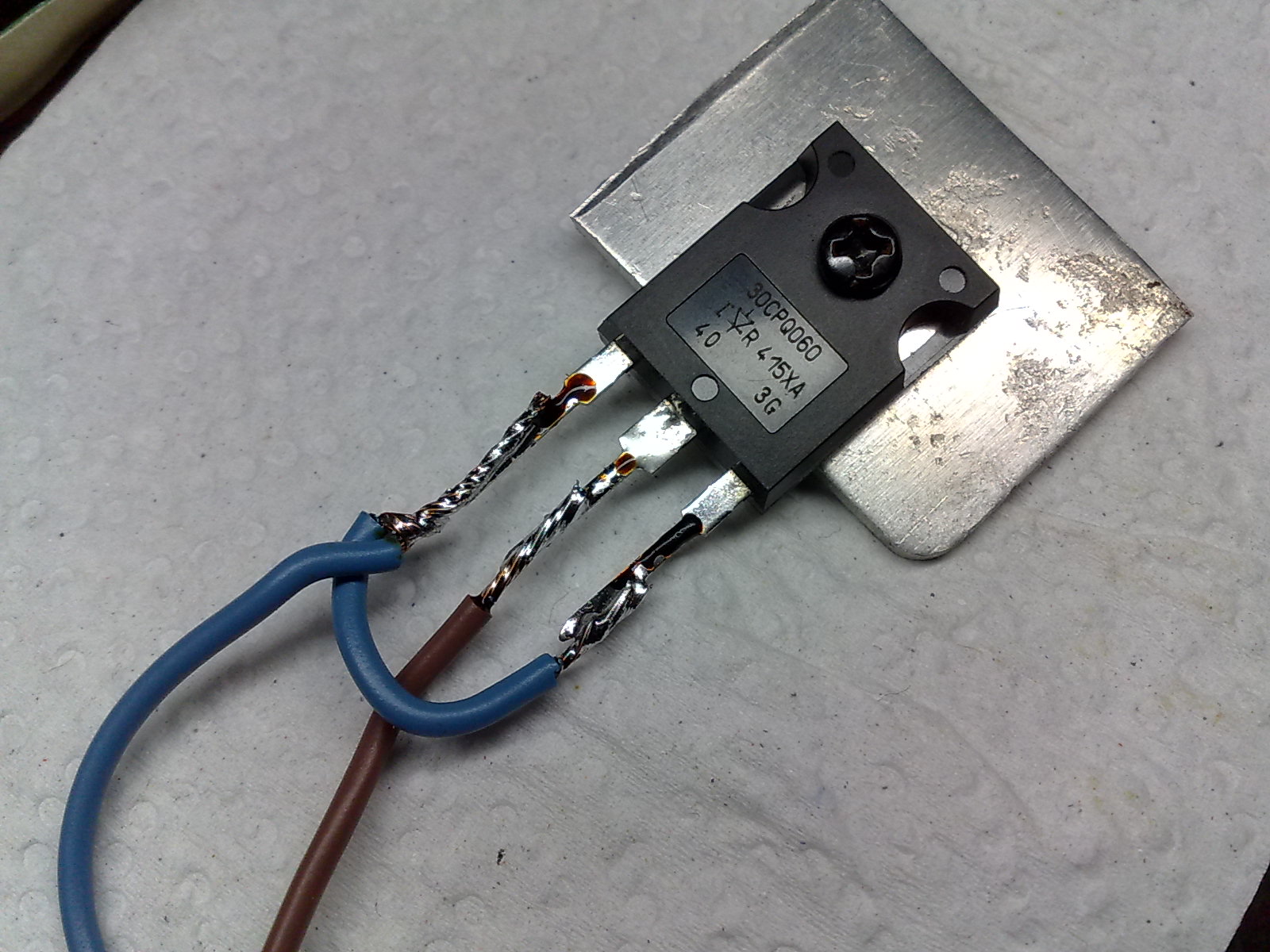

Вариант №2:  Развязать батареи диодом Шотки так, чтобы исключить токи перетекания и защитить БМСки токами рекуперации выше 5А!
Вот, откопал схему от Пинга, которую постил ещё в 2011-м:
Диоды можно взять такие:
http://www.chipdip.ru/product/30cpq060/
Но мне этот вариант не оч.сипатичен, т.к. должен быть (обеспечиваться) свободный ток перетекания из одной батареи в другую, чтобы батареи усиливали друг друга. Да и с рекуперацией возникнут проблемы.
