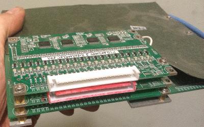

Помогайте, други добрые!
Вот этот проект: https://electrotransport.ru/index.php?topic=24402.108

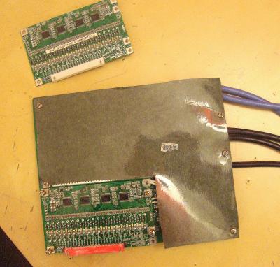

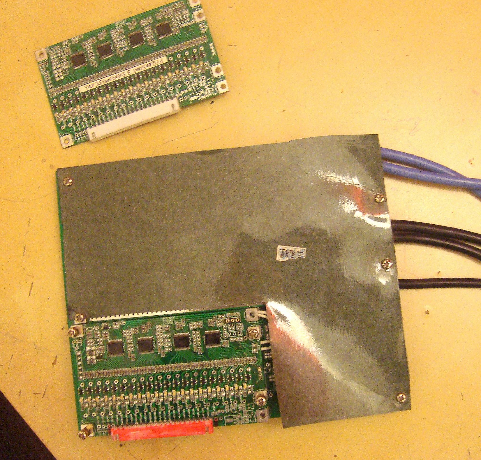

Вобщем начал собирать батарею, неправильно подключил ячейки,
помоему сгорели две микросхемы.

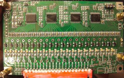

параметры бмс видны на фото 40 банок li-po 4.25
сгорела нижняя платка, верхняя исправная.

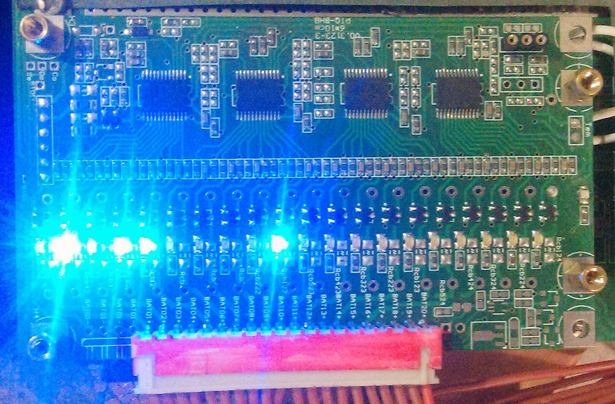

в верхнюю если втыкаю 20 банок, все диоды мигнут и тухнут,
в нижнюю (красный разьем) если втыкаю, все время горят несколько диодов.
все элементы 3.8 Вольт
подозрения на две микрухи слева на нижней (красной) платке
пока идея такая: с любой горелой бмс для полимеров (не феррум) две микросхемы нужны рабочие в подобной обвязке,
мне кажется, должны подойти.
силовая часть должна быть в норме.
Буду благодарен любой помощи!

Судя по фото ИС сошлифованы? Есть тема "куплю/приму в дар БМС" (или как-то так), там по таким многоногим ИС бмсок была информация, даже даташит и ссылки на покупку с тао были. Если те ис и Ваши совпадут то есть шанс починить. Обычно бмски не чинят, дороже обходится с учётом поиска иС и перепайки.

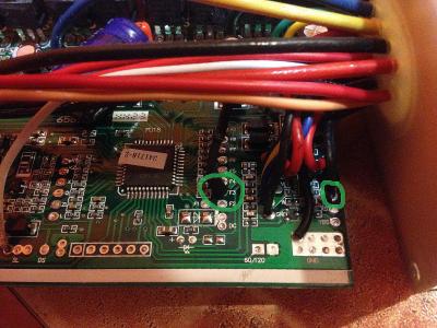

Для начала полевики поменяйте, ash2b вроде
spivakov
как проверить неисправность микросхем и полевиков?
и где полевики на фотках?

В тех каналах где горят светодиоды надо вместо элемента батареи включить независимый источник напряжения (я использовал лабораторные блоки питания, но это потому что они есть :) ) а дома можно три последовательных элемента АА так что бы получилось 4,5..5 вольт и зашунтировать их резистором скажем на несколько сот ом. таким образом Вы получите имитацию элемента липо с изменяемым выходным напряжением от 0 до 5 вольт. Вас естественно интересует интервал 2..4,5 вольт. Крутите резистор и смотрите на реакцию светодиода, выхода на полевой транзистор с микросхемы (только осциллографом, там высокоомные цепи!!) . При правильном канале светодиод будет загораться и гаснуть при прохождении напряжения балансировки, при напряжениях отсечки будет меняться потенциал на выходе ИС  (отключение БМС общее по крайним порогам). С лабораторными источниками мощными попроще, там можно на БМС лампочку повесить и визуально видеть общее выключение выхода,  с батарейками такое не получится, надо будет по каналам смотреть логические уровни.

Микросхемы у меня на БМС затёрты, поэтому их проверял методом перестановки. У меня ни чего  не менялось из 4-х микросхем. Только полевики оставались и SMD резисторы по 47 Ом поджаренные, их не проблема выявить, а полевиков (чёрные 3-х ногие) тоже не было в запасе, тоже подмена помогла выявить. На ебее заказал 50 шт. копейки стоят.
