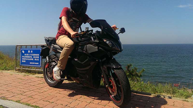

Denzel Motors

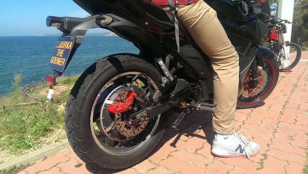

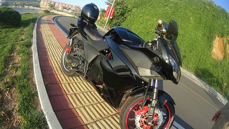

Был у нас такой проект - но не коммерческий он. Можно сделать в обще супер - но вот продать... проблема не в цене проблема в доставке, таможне и т.д. - это не велосипед, сертификация нужна, ТТС нужно и т.д. - в общем много расходов.
А так получалось не плохо. Двигатель-колесо. 3 кВт, котроллер Келли - что особенно радует так это место под аккумулятор - просто огромное. Скорость при 72В - 100 км/ч
Едет как танк.
Недостатки:
Тяжелый. Блин если батарейки сели (ну вдруг) - тяжело его катить (сам катил - знаю) - Хотя те кто ездил на Браммо - говорят вес нормальный - Браммо тяжелей.
Принимаем оплаты в биткоинах
andruxxa
Фига себе, нормальная телега получилась :wow: Донором был бензомотоцикл? Поподробнее опишите конструкцию, контроллер какой мощности? 3кВт для 100км/ч явно маловато).
Denzel Motors
Двигатель - если он честный - с нормированной мощностью 3 кВт - это очень очень достаточно. Пиковая мощность где то 5000Вт - и крутящий момент большой.
Контроллер Келли серии KEB - максимальный ток 240 Ампер (настраивается).
В качестве донора - изначально был конструктор - кстати могу отослать все для этого мотоцикла - от рамы до готового изделия - но готовое изделие сложно с получением а вот конструктор: рама, колеса, пластик и т.д. - это можно.

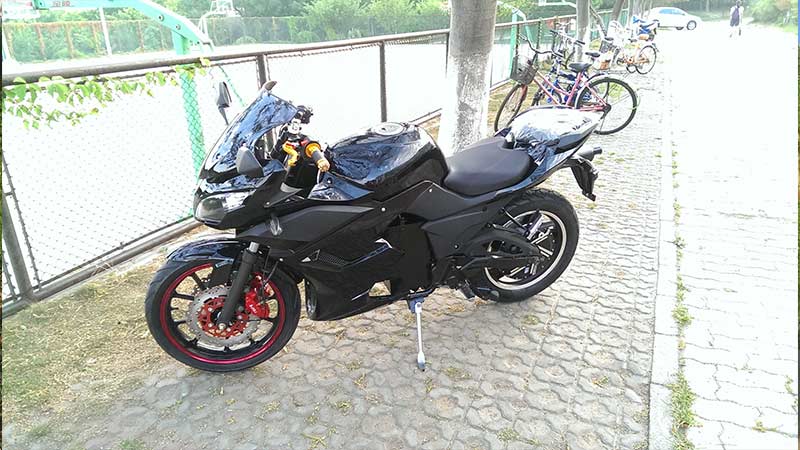

Denzel Motors
Еще фотки.
Потом выложу видео - надо найти куда положил
