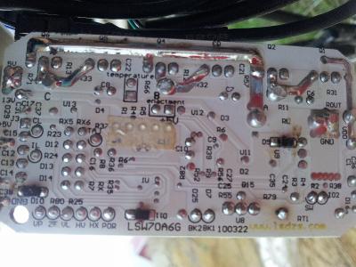

Решил немного увеличить скорость своего вела 36v. 250 вт и совсем потонул в обилии информации на форуме.Я не спец в электронике. Вопрос-На третьей передаче и быстром вращении педалей выдает 20.5v. на всех трех проводах.На АК-41V. те как я понял на МК всего 20 вольт поступает ? А где остальное?

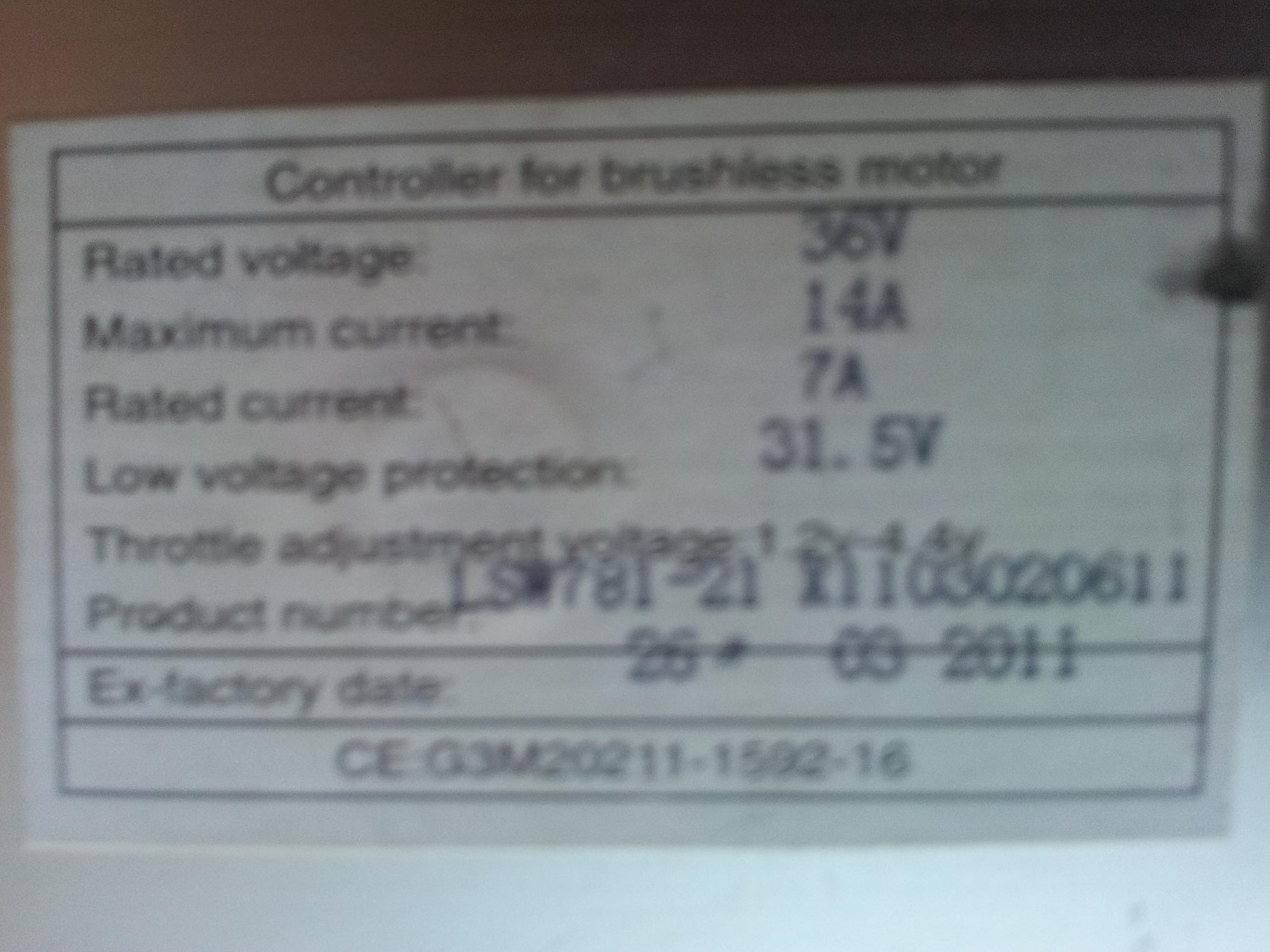

alextka
Цитата: dede от 01 Июнь 2015 в 15:50
  Вот нафотал
Судя по фото, контроллер для ассистента с порогом скорости от 1.2х-до 4.4х. Хотелось бы увидеть фото всех проводов с разъёмами от контроллера.

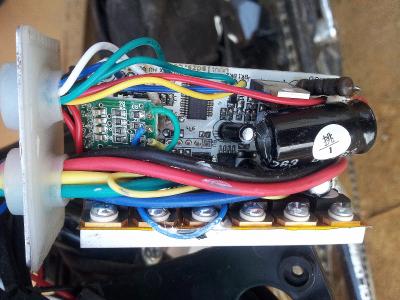

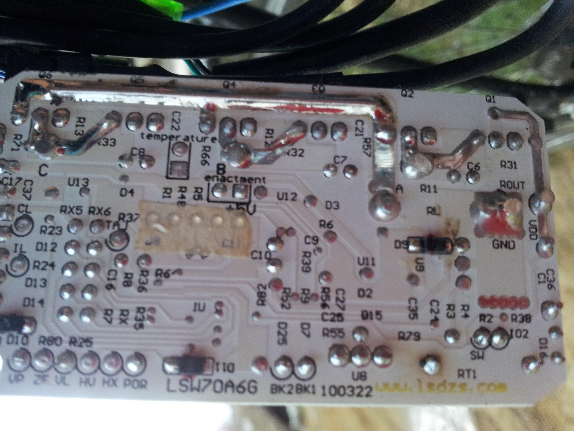

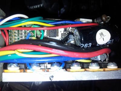

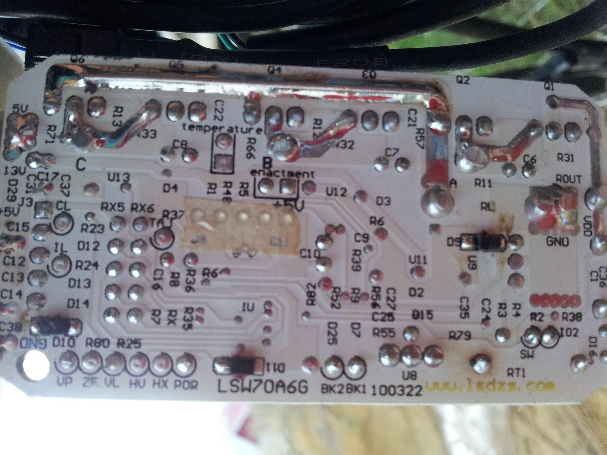

dede
Ну вот разобрал сфотал .посмотрел-и что там где ?
alextka
Цитата: dede от 01 Июнь 2015 в 16:02
Вот он и переключатель режимов скорости на маленькой платке! Если доработать делитель, то возможно поедем быстрее! :-)
Ну и снаружи хвосты тоже нужны с разъёмами!

dede
В чем заключается доработка Это чтоб грамотно объяснить спец-ту в мастерской что там куда припаять или наоборот.
Вот катался на китайском веле два года и без проблем. так нам-же скучно просто так нужно обязательно залезть чей-нить "улучшить"
alextka
Нужно в этой платочке с номиналами резисторов покопаться. :-)
