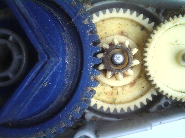

Товарищи господа. Нужна ваша помощь. Есть 2 машинки и где то 3 – 4 убитых редуктора (у кого рассыпались шестерни, некоторые трещат при нагрузке). Хотел бы у вас попросить совет, где можно купить редукторы для этих машинок, либо аналогичные им для переборки. В наличии нигде найти не могу :(

Вообщем скажу я вам с зап.частями у peg perego мягко говоря проблемы. Найти на модели снятые с производства ПРОСТО НЕВОЗМОЖНО! Обращался к оф дилеру ,обзвонил все сервисные центры - НЕТ! Готов был взять бу. -НЕТ! А у меня там порядка 7 артикулов.
С редуктором ... всем советую взять б/у - но нужно смотреть внутренности....
Заказал с авито шестерню зубья плохо входят в зацепление с другой шестерней - большой люфт . Слишком много сняли материала- ЗАЧЕМ? Зубья острые а не скругленные как у оригинала.
Не советую на авито в империи пластика  брать шестерни если уж совсем не приспичит.
вариантов у вас было несколько в Москве:
1.лаборатория пластика, где можно сразу примерить шестерню в редуктор Пег-Перего, цена от 1200 за большую шестерню
2. взять редуктор без мотора у продавцов , цена от 3500
3. перейти на неубиваемые редукторы по цене одной шестерни.
Видно, что вы готовитесь к сезону прокатного бизнеса, варианты всегда есть, только надо все проверить и посчитать
Добавлено 23 Мар 2018 в 19:30
у вас средняя шестерня уже поплыла, зубья кривые, скоро придется менять, а вы про какие то люфты говорите, шестерни из капролона намного живучие, чем обычный пластик

Насчет поплыла.... я минут 20 пытался ракурс  навести ..... фото не очень ....

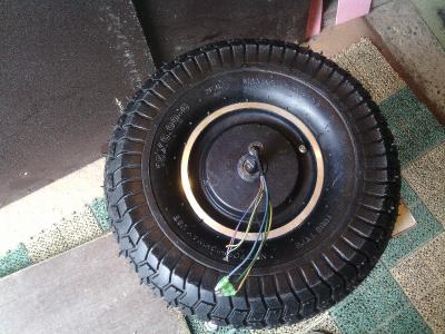

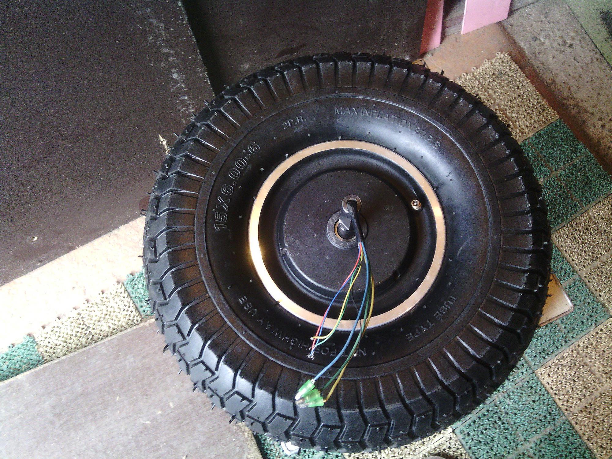

[user]Awax[/user],  выкинь этот хлам, поставь моторколеса от гироскутера и будут работать  всю оставшуюся жизнь. Я сейчас ставлю для проката такие колеса, резина такого диаметра есть, вот так они сейчас выглядят,
через день, два будут на машине, фото за мной.

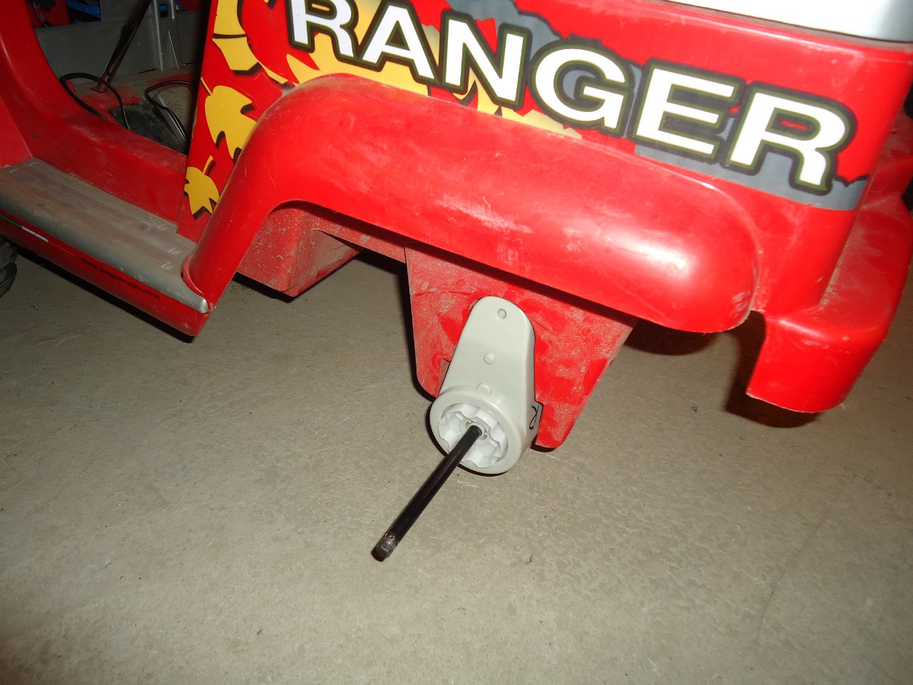

Цитата: Piramidon от 26 Май 2018 в 20:13поставь моторколеса от гироскутера
выложи фотки  места крепления колеса к машине
