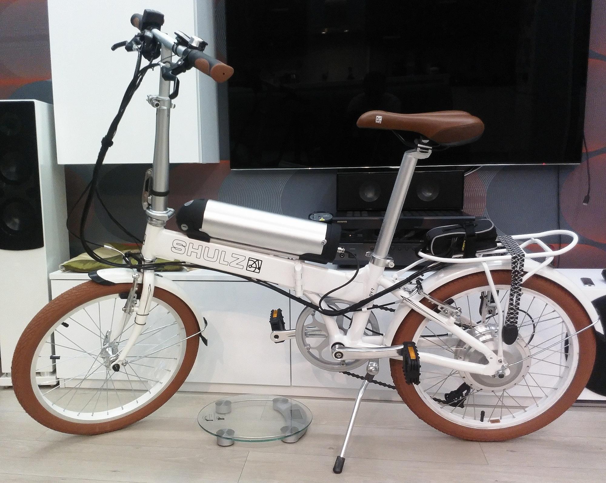

Все привет!
Видел в разных темах обсуждения куда лучше ставить МК (вперед или назад).
Я же хотел бы попросить дать совет стоит ли помимо заднего МК, поставить такое же и вперед?
Так как в электротехнике я полный 0, то мне не совсем ясно чего я этим добьюсь :-)
Чего бы мне самому хотелось бы достичь не меняя батарею соответственно сохранив мобильность вела:
1. При старте я задолбался вставать на дыбы :-)) Соответственно работа МК в обоих колесах позволит этого избежать.
2. Хочется достичь более резкого старта и возможно поднятия максимальной скорости в целом.
Видел неоднократно, что люди писали о том, что с полным приводом также возрастает дистанция, так ли это?
На текущий момент моя конфигурация:
МК Bufang 500w
Батарея 48v 12a (бутылка)
Вел shulz 20". Едет по прямой 36км в час. Пробег на заряженной полностью батарее около 50км.
Заранее спасибо за помощь!

скорость ты этим не поднимешь, а вот проходимость станет лучше, ну вес вела будет тяжелее, если тебе надо ездить по грязи, по бездорожью то тогда ставь еще МК, ну еще при старте кпд увеличится, за счет того что элементарно при старте у тебя покрышки будут лучше цепляться!

Скорость думаю может увеличиться не значительно за счет преодоления сопротивления воздуха за счет второго мотора. :-)
Меня только беспокоит дальность проезда при этом. Сейчас полностью устраивает. Если она сократиться процентов на 30% будет уже плохо конечно.
А главный вопрос, какое МК ставить? Аналогично текущему или можно поставить меньшей мощностью?

[user]antonm[/user], вы хотите более резкий старт, при этом жалуетесь что встаете на дыбы, как так? Увеличение динамики и скорости в любом случае увеличит расход. Я бы на вашем месте поменял контроллер на более высокое напряжение с токовым управлением и увеличил бы напряжение АКБ.

А с вставанием на дыбы все просто, так как привод задний, то дополнительно нажав на педальки я придаю дополнительную инерцию. Это как с автомобилями у которых полный привод - старт без букса с хорошей динамикой.
Надежды на экономию были за счет более равномерной нагрузки при старте. Сейчас большое усилие при старте на двигатель сзади, по идее при наличии такового спереди нагрузка должна распределиться...Возможно я ошибаюсь, но для этого и прошу совета :-)

1. Возможно, есть сомнения.
2. Желательно такое же, с таким же количеством оборотов
3. Желательно одинаковые контроллеры, впрочем, можно и чуть более слабый на переднее колесо.
4. Подключение очень простое, просто ручка газа подключается сразу к двум контроллерам, остальное независимо.

Честно говоря вижу этот байк вполне самодостаточным. Полукиловатный бафанг в 20" ободе по тяге почти предел мечтаний, думаю она даже избыточна судя по козлению. Увеличить динамику можно только увеличив базу байка (отодвинув заднее колесо дальше от седла), но это серьезная переделка байка. Ставить еще привод вперед нужно только если есть необходимость ездить по песку или зимой по снегу(но для этого нужны более широкие покрышки и желательно колеса побольше диаметром), тяги передний привод не добавит, будет стирать переднюю резину (не напасетесь). К тому же, бутылку грузить бОльшей мощностью считаю издевательством над батареей (если в ней конечно не супер-пупер сильнотоковые банки).
