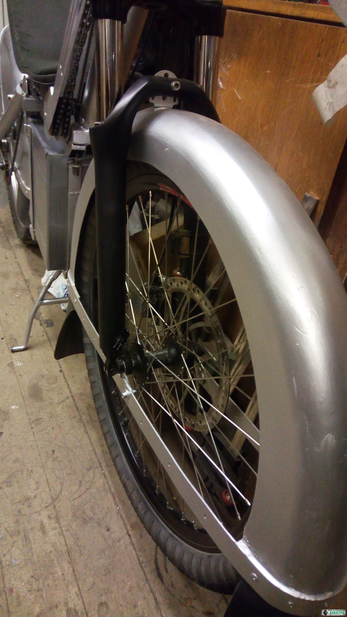

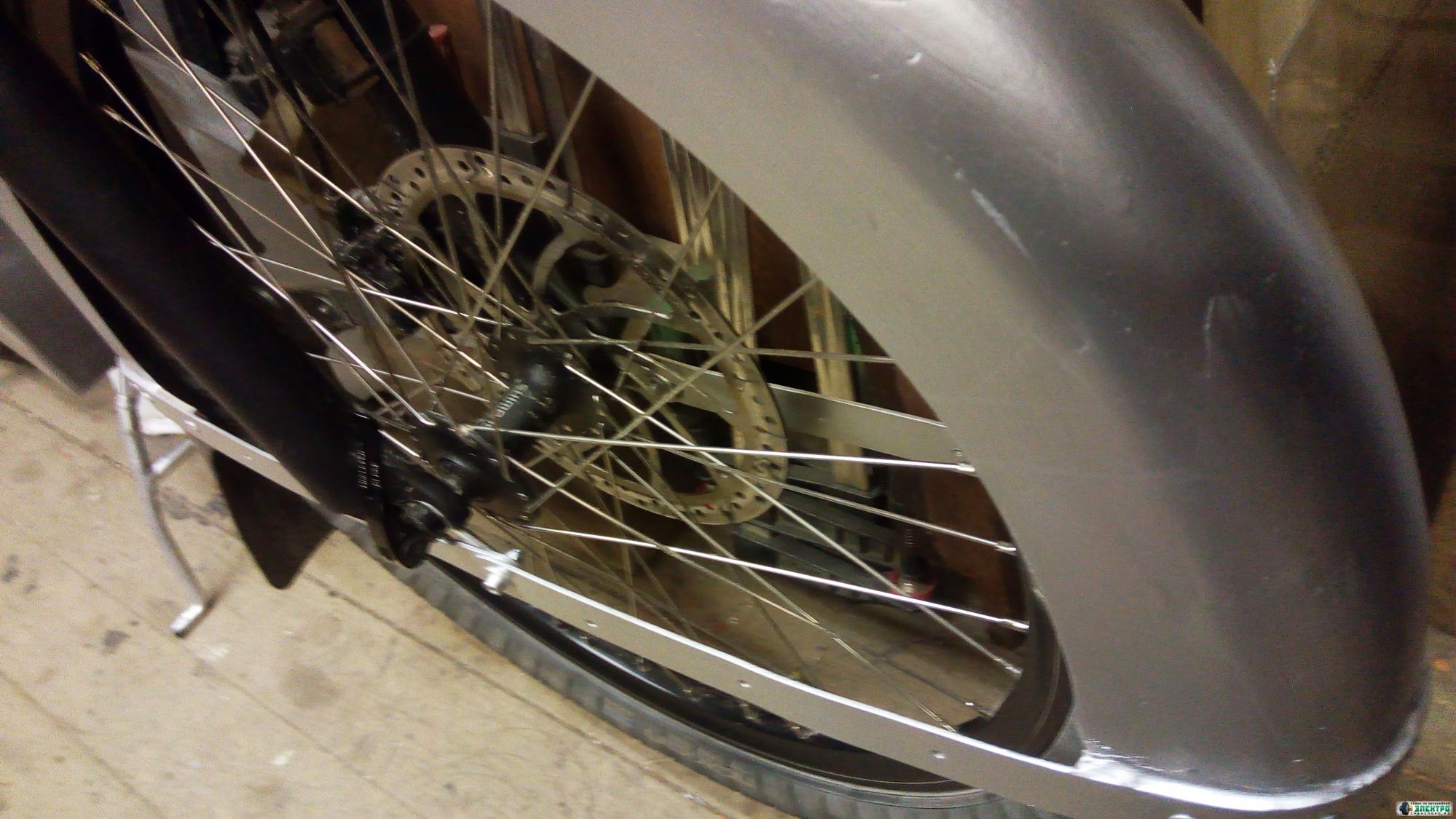

Проба закрепить четырёхточечным способом, по две точки опоры на каждой ноге вилки:
Хочется кардинально решить проблему прочности крепления крыла (ведь прошлое дважды отлетало, один раз с падением на шоссе, а последний с порезом покрышки и саморазрушением), вибрация дело такое...
SolarRay
#1767
Цитата: FAS_r7 от 02 Апр. 2018 в 10:10Хочется кардинально решить проблему прочности крепления крыла
Тогда нужно использовать трубки, с минимумом изгибов. Сверху, вообще горизонтально пустить прямую трубу.
Хотя пластинами тоже можно, только нормально толшины и ширины (+5см). Тогда не обязательно их до конца тянуть, на мой взгляд, достаточно ~15-17см в каждую стороны от штанины вилки.
FAS_r7
На фото пока условно показаны две из пяти полос. Контур по низу в итоге будет круговой. Но и этого мало (контур по низу), проверено.

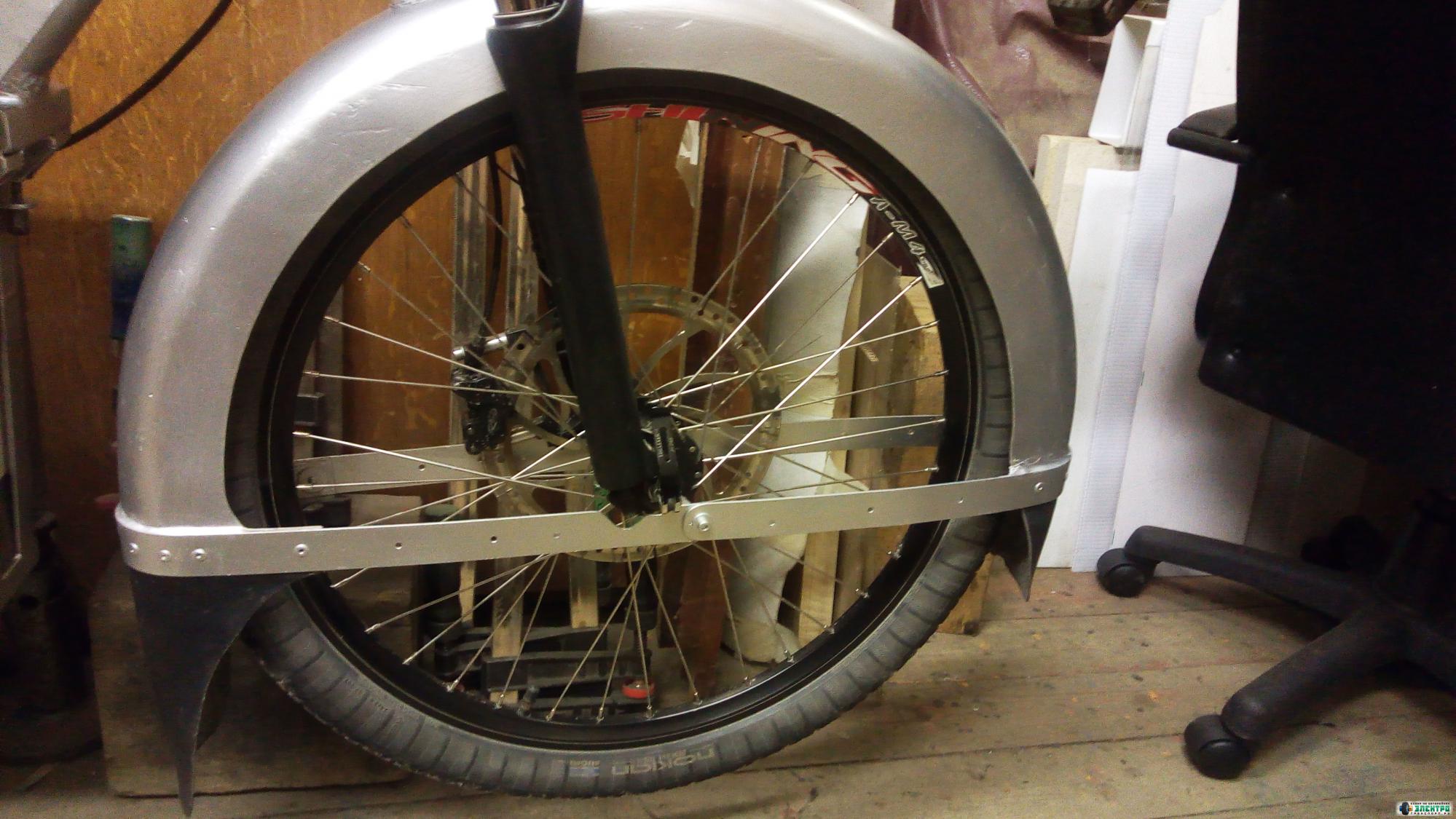

По просьбе [user]mechanikgalkin[/user],  выложу фотки крепления крыла

FAS_r7
Спасибо всем за информацию, полезно!
А чего случилось с передним крылом, почему теперь оно не целиковое?
Для переднего же даже критичнее эта дыра в плане грязи с колеса. У меня таким заднее один сезон, кажется, было.
mechanikgalkin
#1780
Боковой ветер иногда порывами хорошо дергает руль. Бывало при пересечении перекрестка на скорости, с боковой улицы, так ветром даванет,что в соседний ряд сталкивает. У меня переднее 24",площадь крыла соответственно больше,вот и пришлось вырезать середину.  Еще раньше, до аварии, угол рулевого был 80,при восстановлении рамы изменил рулевое до 75 градусов. Управляемость значительно улучшилась. Думаю опять установить полностью закрытое крыло. Нууу....еще не решил..
Электролигерад-"Бешеная кровать" -110 + км.ч.,   батарея- NMC-88.2 В.,  80Ач., контроллер- ЯК -24 фет,  273-й монстр., вес-100 кг.  300 А - батарейного,  500 А - фазного.
FAS_r7
Вот, мне кажется угол руля был островат. У меня ведь полностью закрытое крыло было вначале на 28" переднем колесе. Боковым ветром сдувало значительно меньше чем на велосипеде. Может ещё и вынос руля у меня дальше, выше рычаг получался.
