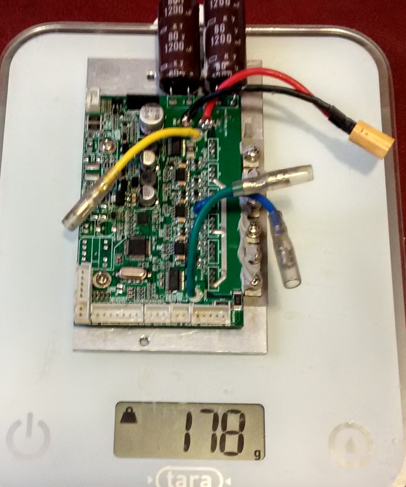

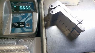

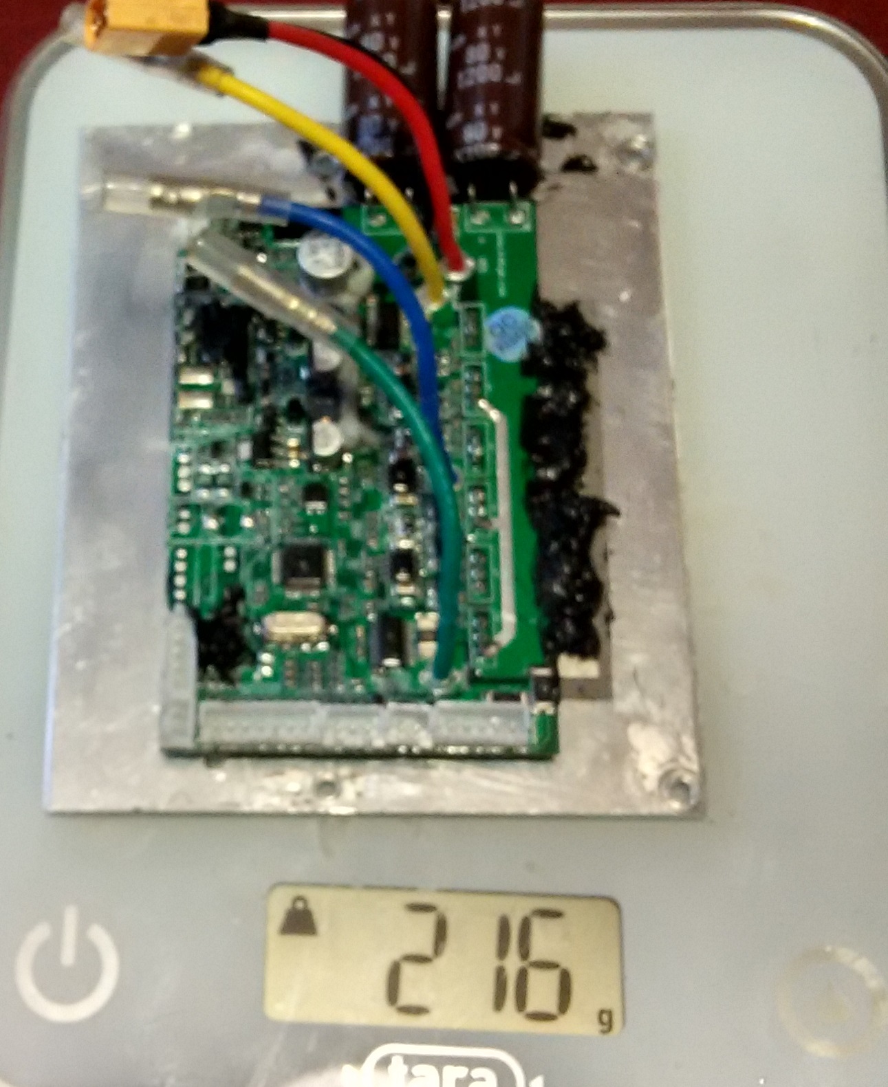

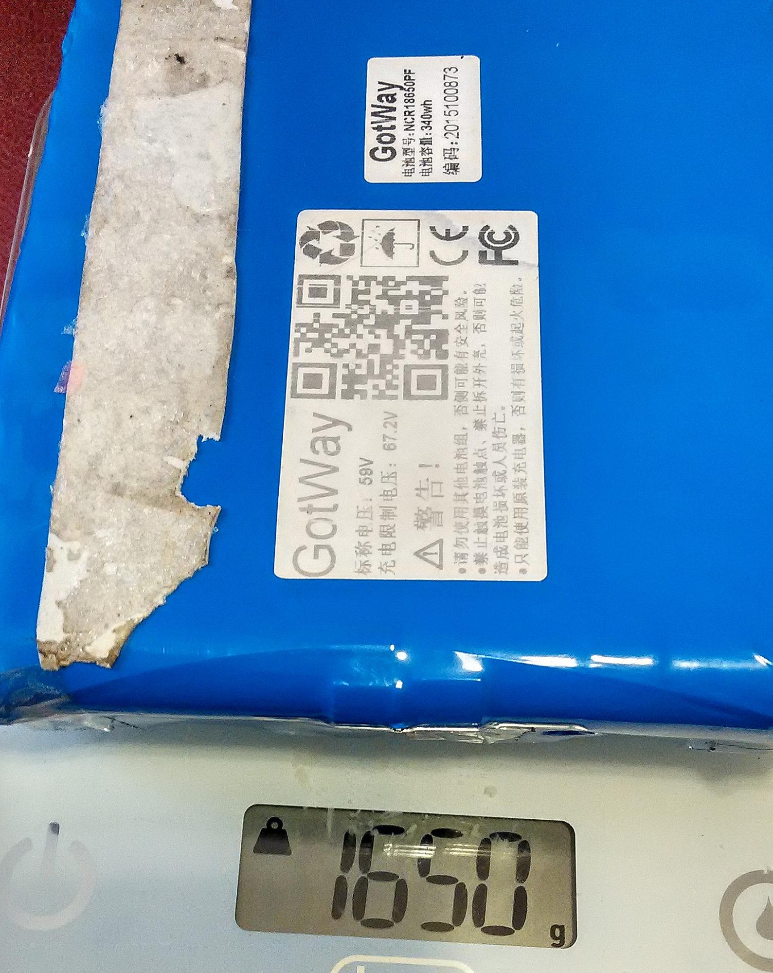

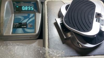

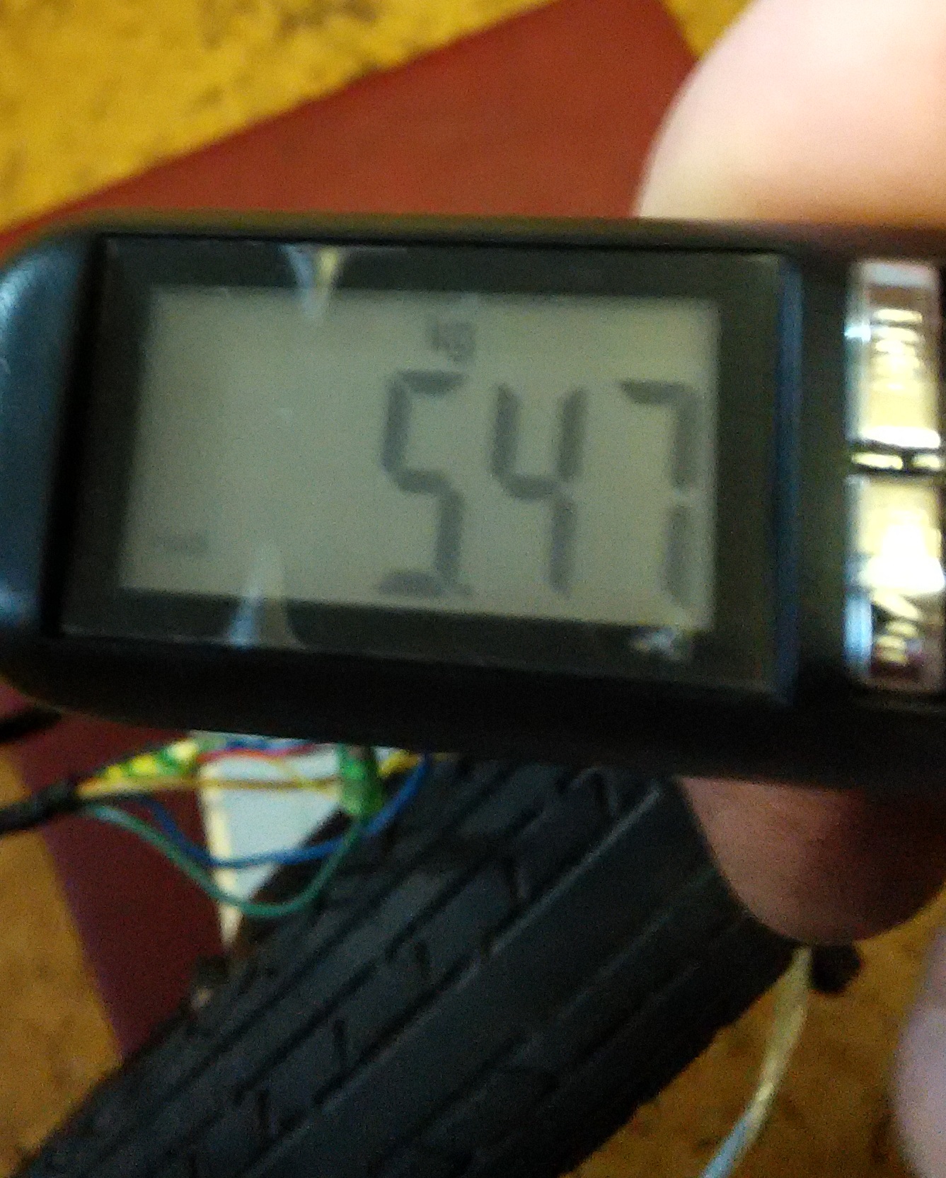

Вопрос: Сколько приблизительно весит моноколесо по частям?
Ответ: вес зависит в основном от веса мотора, потом от батареи и корпуса.
 Для относительно классического варианта GW MCM2:
Цитата: LEE4ER от 28 Фев. 2016 в 11:44
Вес GW MCM2s+ по частям: (округляю по математическим правилам. в килограммах, до первого знака)
Мотор HB 550W - 5,5кг
Педаль с крепежом - 2х 0,7кг
Корпус - 1,7кг
Контроллер ("классический") - 0,2кг
Контроллер ("горизонтальный") - 0,2кг
Батарея - 1,7кг
Итого вес версии МСМ2s+ 340Втч приблизительно 10,5кг
Итого вес версии МСМ2s+ 680Втч приблизительно 12,2кг

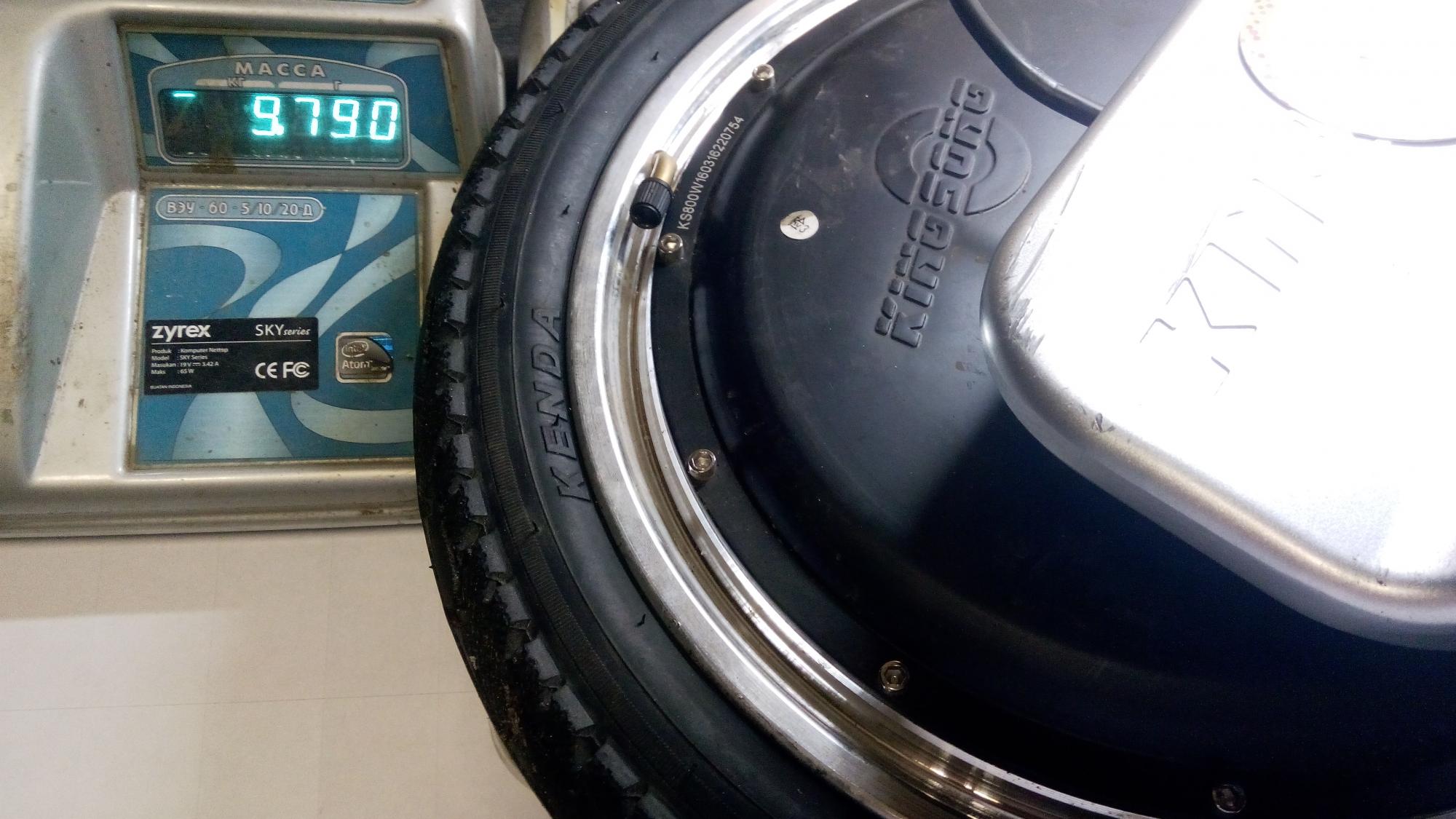

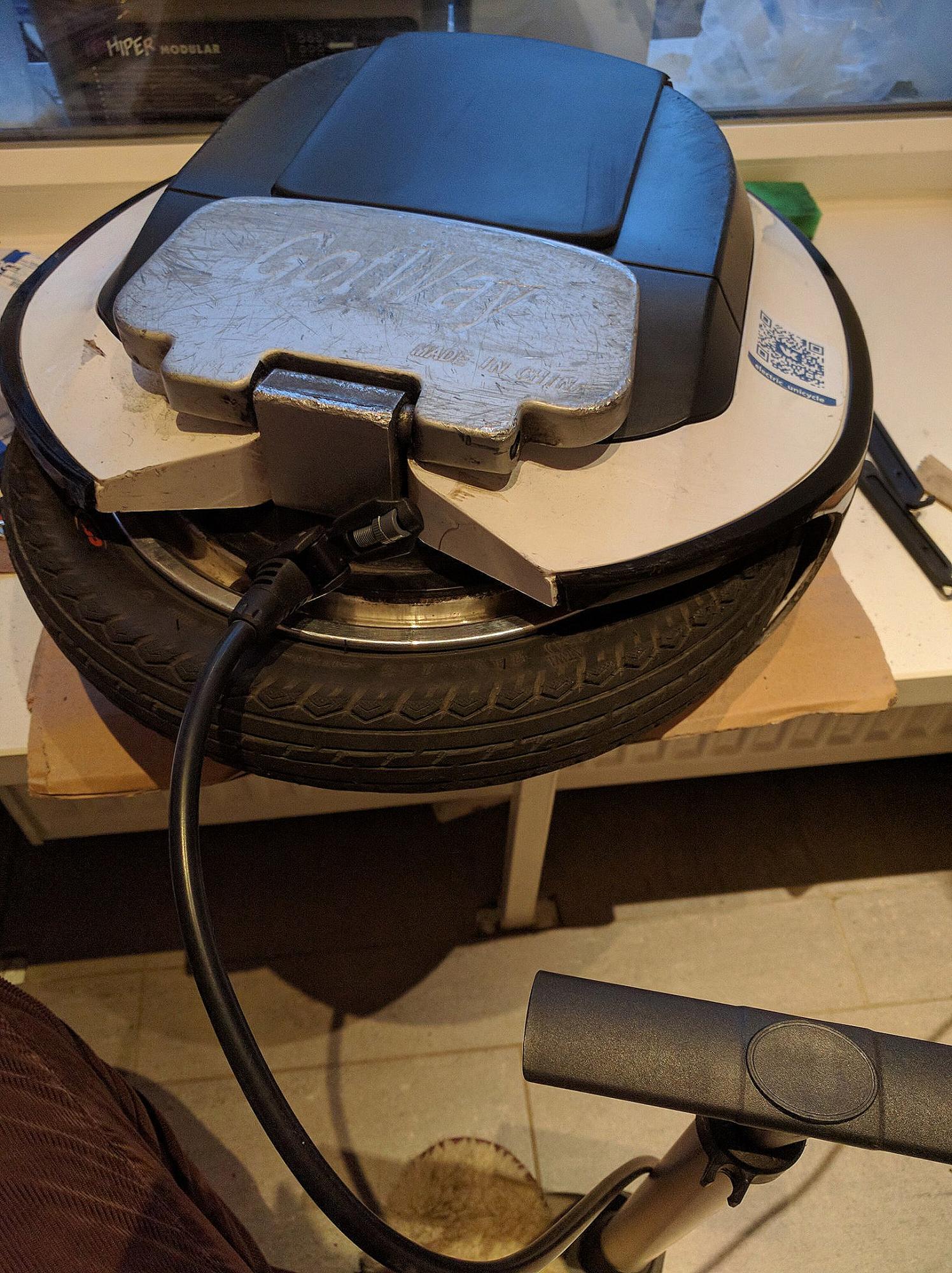

вес мотора с покрышкой от KS18

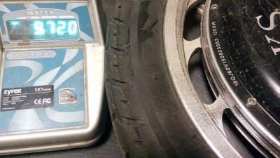

Цитата: Ripido от 23 Сен. 2016 в 20:30
9.7кг - вес колеса 1200W от 18" кинга в сборе с покрышкой, но без педалей.

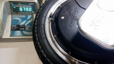

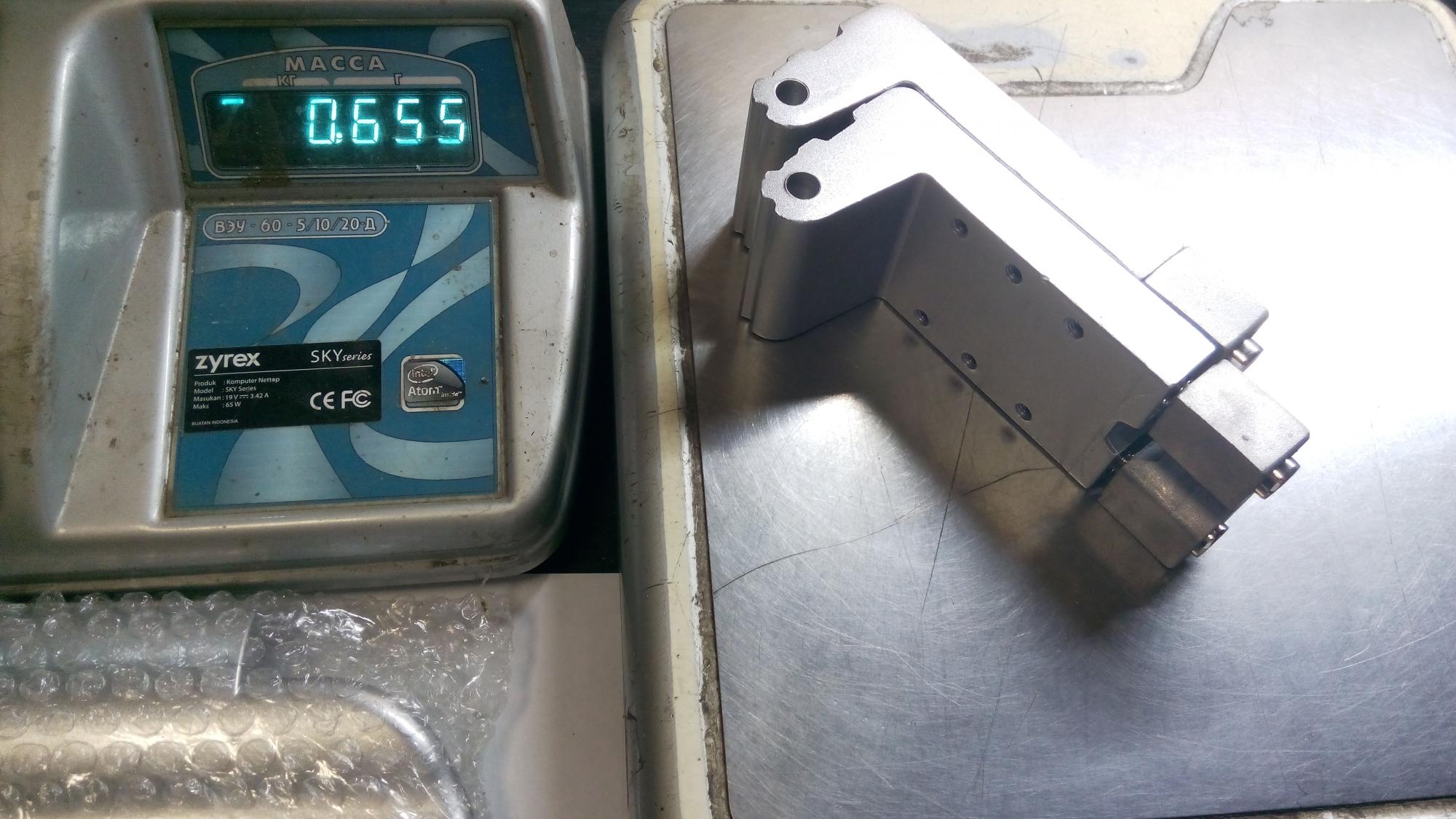

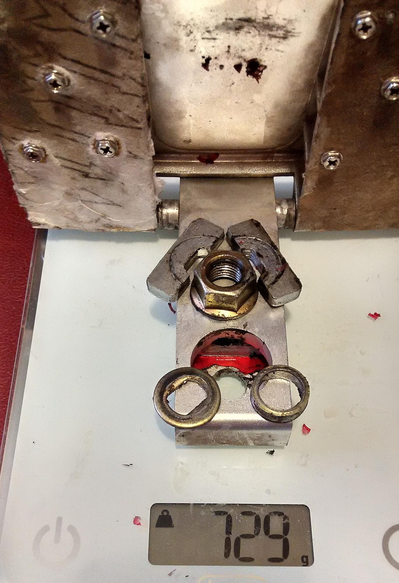

вес мотора и подножек KS16
Цитата: Ripido от 29 Сен. 2016 в 15:55
Вес 16 колеса с подножками. И вес подножек отдельно

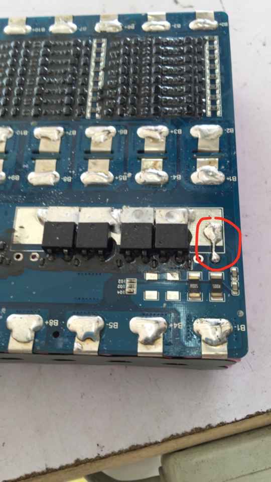

Вопрос: Колесо при больших нагрузках (крутой подъем/быстрое ускорение) отрубается и после этого не включается. Что делать?
Ответ: причина - BMS отключает батарею по защите от пониженного напряжения.
Возможные решения:
1. Подключить зарядное устройство / внешнюю батарею - колесо оживёт.
1а. Отключить от батареи нагрузку (контроллер).
2. Модифицировать BMS, отключив защиту от пониженного напряжения:
вот так, для инженеров
Цитата: LEE4ER от 13 Март 2016 в 02:01
для большинства БМС http://forum.electricunicycle.org/topic/459-electric-unicycles-bms-problem-and-solution/
Цитата: Dmitrys от 14 Авг. 2015 в 11:15
Я связывался с заводом и они предложили решение, которое реализовал[user]pal_al[/user] , завод попросил вскрыть пленку на батарее и сказать им какого цвета бмс, после этого они предложили сделать следущее
Возможные негативные последствия - перегрев колеса, поломка батареи, возгорание. Но, как правило, хороший контроллер этого не допустит.
или же при покупке батареи привести такое требование.
3. Самый безопасный и правильный вариант. Увеличить батарею, подключить вторую, третью, ....  Тогда их мощности хватит, чтобы напряжение не проседало.

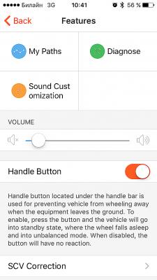

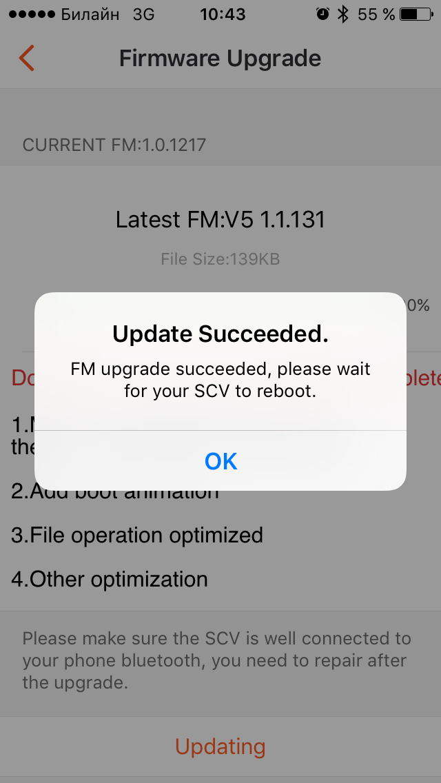

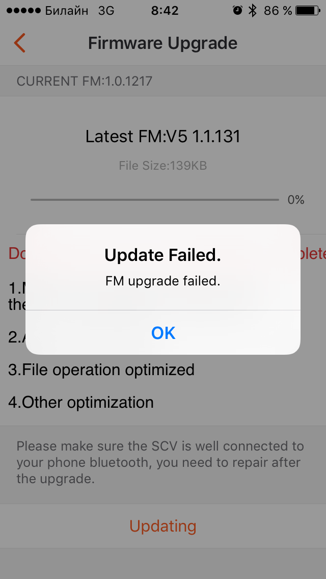

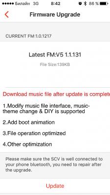

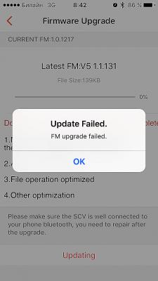

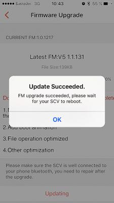

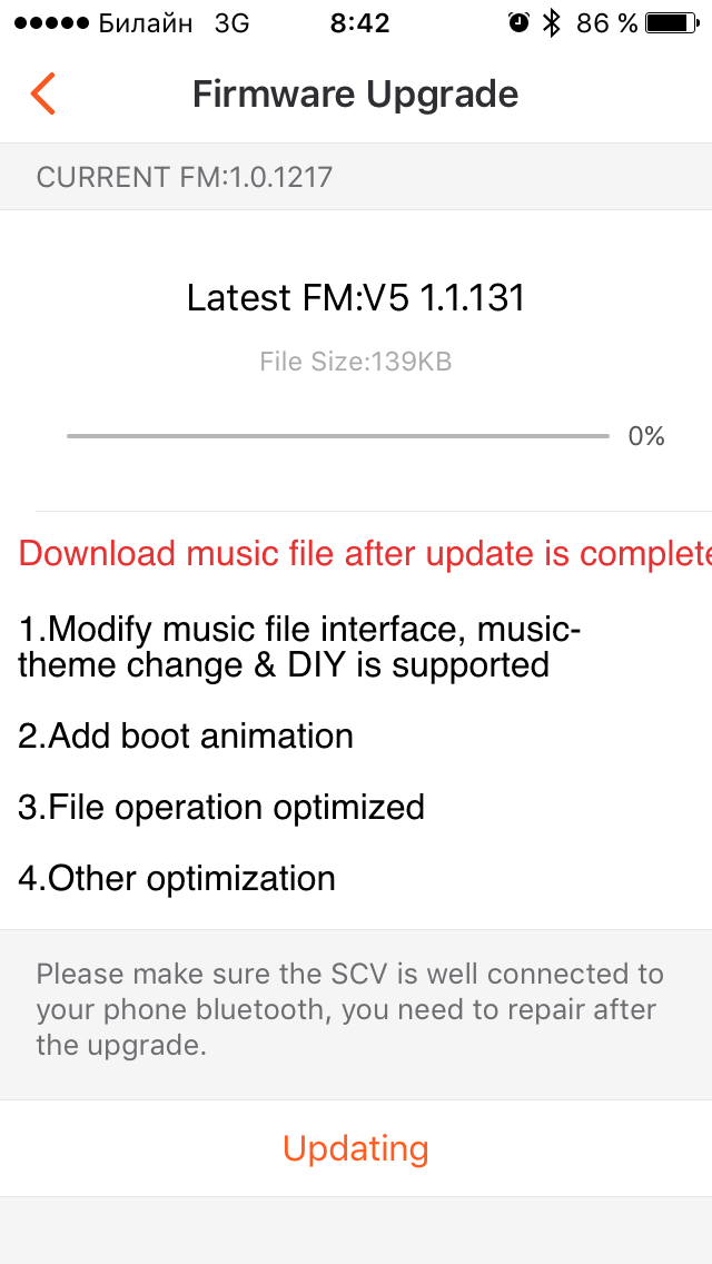

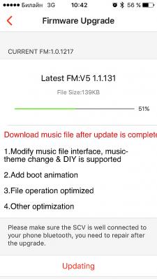

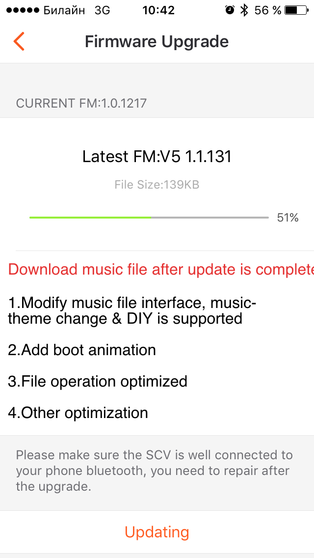

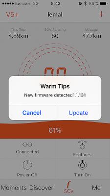

Решение проблемы с обновлением прошивки колес с кнопкой спящего режима, проверенно на Inmotion V5 и V5+.
При обновлении колеса выскакивает ошибка (скрины ниже)
Дело все в том, что при включенном колесе, он как бы находится в рабочем режиме. т.е. поддерживает положение, все это не позволят произвести обновление, ибо колесо должно быть в покое.
Для эффективного обновления необходимо в момент закачки обновления нажать и удержать кнопку "перевода в сон", которая находится под ручкой и удерживать до загрузки обновления (копка должна быть активирована в приложении.)
Индикатор батарейки будет переливаться сверху вниз.
Загрузка займет несколько минут. ВАЖНО!!! Копку не отжимайте.
После нажать ок и выключить колесо с помощью приложения.
После выключения индикатор батарейки будет нарастать снизу вверх, это означает загрузка прошивки. После загрузки колесо моргнет и выключится.
Далее в приложении после установки будут доступны обновленные функции

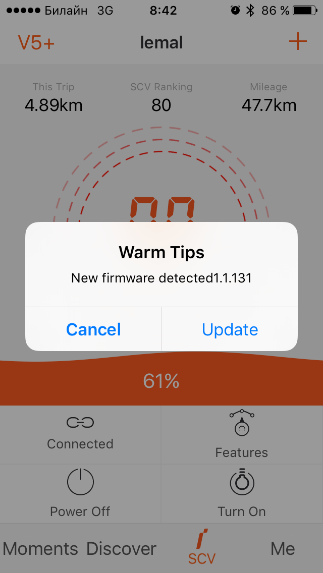

#24

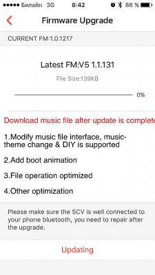

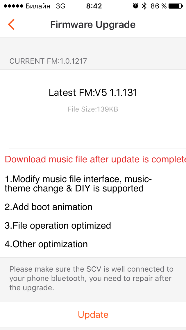

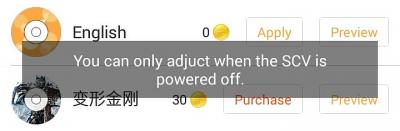

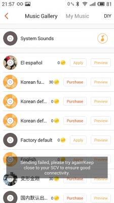

Решение проблемы с обновлением звуковой схемы на моноколесе Inmotion SVC V5+
При попытке обновить музыкальную темы появляется сообщение:
Нажать и удерживать кнопку включения/выключения моноколеса. Все огни потухнут, останется лишь контур батарейки со значком подключенного блютуза. Начнется процесс передачи данных - контур батарейки начнет переливаться сверху вниз.
Через пару секунд выскочит новое предупреждение:
Повторно нажимаем кнопку "Apply" той же самой музыкальной схемы. Передача продолжится с места остановки. После чего сразу же сворачиваем приложение. (При раскрытом приложении второе сообщение с обрывами будет происходить постоянно).

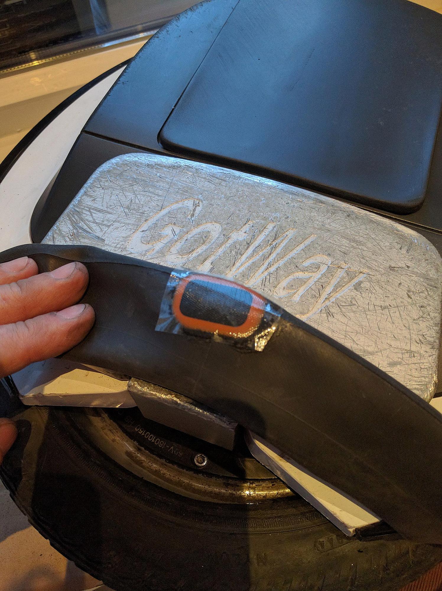

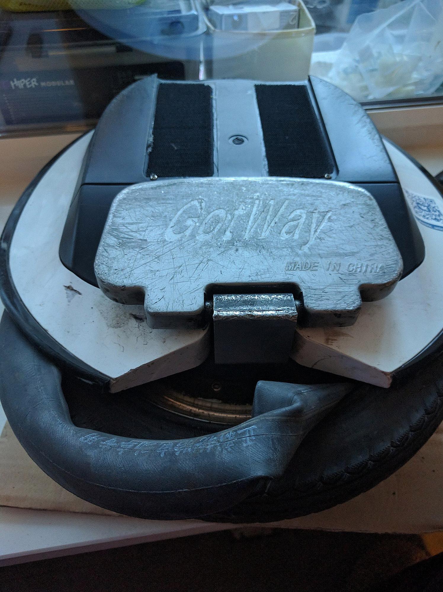

Не проверял на других колёсах, но в MCM4 проколотое колесо легко можно заклеить без разбора корпуса. Учитывая то, что колесо 14" и корпусом неплохо закрыто, рецепт должен подойти для большинства моноколёс.
Фотоотчёт: https://vk.com/album-100758115_233096466
Описание процедуры: https://vk.com/topic-100758115_34006423

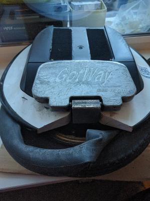

Gotway ACM (ядерный чемоданчик)

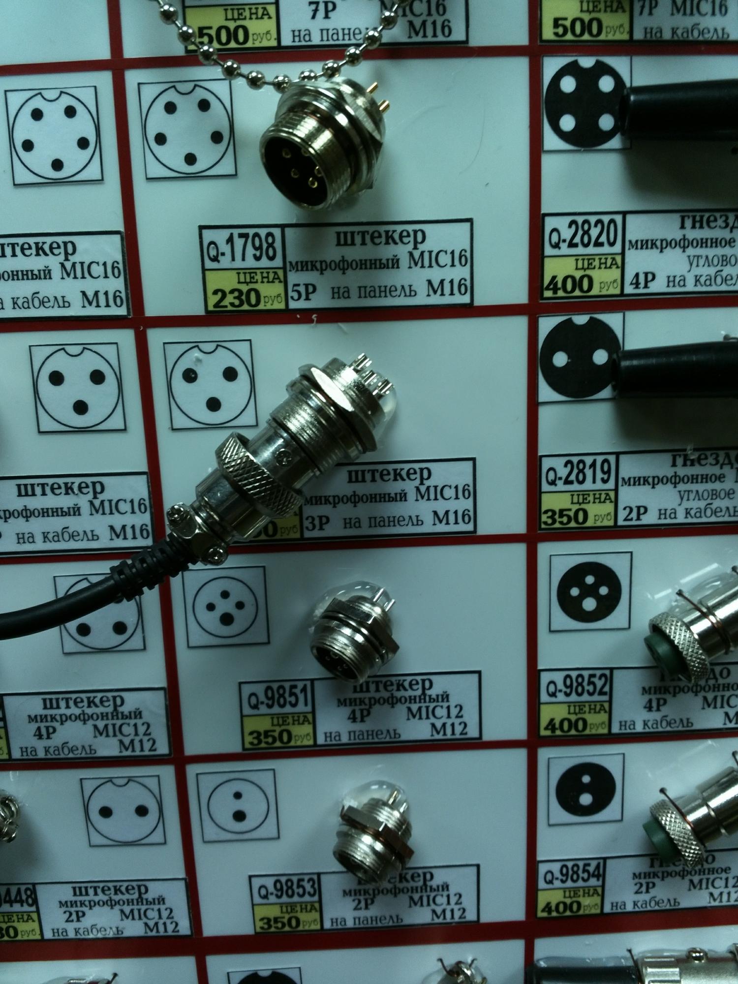

volk0001
Где-то здесь были линки на разъемы зарядки, туда можно добавить что их еще можно найти под  названием MIC 16.
[user]LEE4ER[/user], у вас слишком много колес, вот подшипники и не успвают дохнуть) У меня они больше четырех тысяч не выхаживали.
