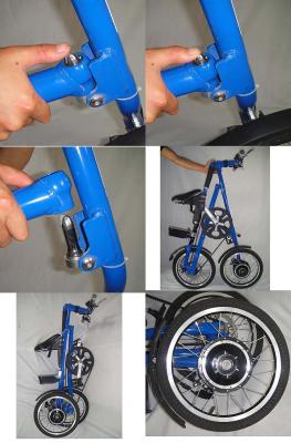

Да, Китайцы ставили на копию Стриды мотор колеса. На переднее колесо:
Но это передлка рамы (они там сваривали- усиливали), чтобы консольный мотор поставить. Мотор широкий. Это мешало нормальному складываню и раскладываню велосипеда.
Во-вторых, у стриды центр тяжести почти под задним колесом. Поэтому на переднее колесо мотор ставить  не эффективно.
Я тоже предполагал, что диск ротора может гнуться. Но этого не происходит. Его там еще шкив ведомый усиливает дополнительно.

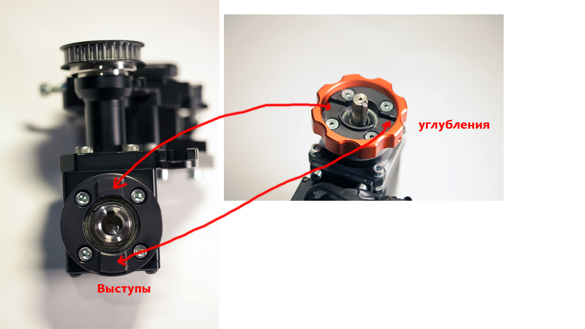

крепление мотора  к редуктору не очень понятно, по идее, он на гайке при включении должен вращаться, учитывая мощность и момент не такой уж и малый, то либо гайка должна еще пуще затягиваться, что потом сложно ее отвинтить от руки будет, либо откручиваться, но т.к. реверс не предусмотрен на сием лисапеде, то думаю вариант 1. Не возникает такой проблемы?
shurik647
Цитироватькрепление мотора  к редуктору не очень понятно, по идее, он на гайке при включении должен вращаться, учитывая мощность и момент не такой уж и малый, то либо гайка должна еще пуще затягиваться, что потом сложно ее отвинтить от руки будет, либо откручиваться, но т.к. реверс не предусмотрен на сием лисапеде, то думаю вариант 1. Не возникает такой проблемы?
Вал мотора соединяется с валом конического редуктора через шпонку (вал мотора с шпонкой, а на валу редуктора электроэрозией выпилен шпоночный внутренний паз).
А чтобы мотор не вращался, на коническом редукторе есть выступы, которые входят в углубления на планетарном редукторе.
Это есть в фотках https://yadi.sk/a/lIL7bKd0reHBt
