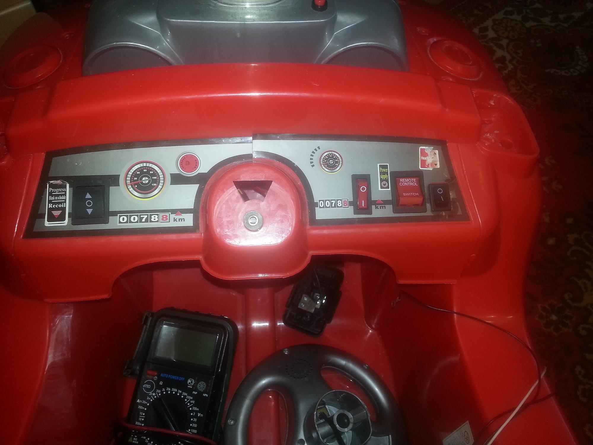

Всем добра.Детский электромобиль Cross 57.Свет и музыка все есть,но не едет.Прозвонил все переключатели-все в норме.Подавал отдельно питание на двигатели,все работает.И можно ли отключить в блоке управления пульт ду?Может схема у кого есть?

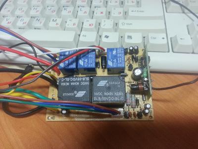

Фото блока прилагаю.Плата стоит CS-600K.
HECTEPOB
#1
[user]prapor13[/user], 90% что проблема в двух черных реле. С телефона не удобно смотреть,  в понедельник гляну подробнее.

Тогда укажите на фото,  какие провода идут с педали газа, может быть транзюки на плате выбило,  встречался с таким. Как управлялась машина?  Есть ли переключатель скоростей? Или в педали 2 кнопки?  Или может педаль чем сильнее жмешь,  тем быстрее едет?
prapor13
Педаль  одноконтактного типа без реостата,нажа-отпустил.Кнопки:С лева на право-реверс-вкл/выкл-пульт или ручное управление-включение фар.Провода все прозвонил,все целые.Завтра на работе транзисторы проверю

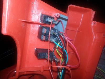

Дмитрий_ЕКБ
Как вариант, поменяйте красную кнопку или переверните на 180градусов для проверки, должно от ключится РУ и вкл.педаль

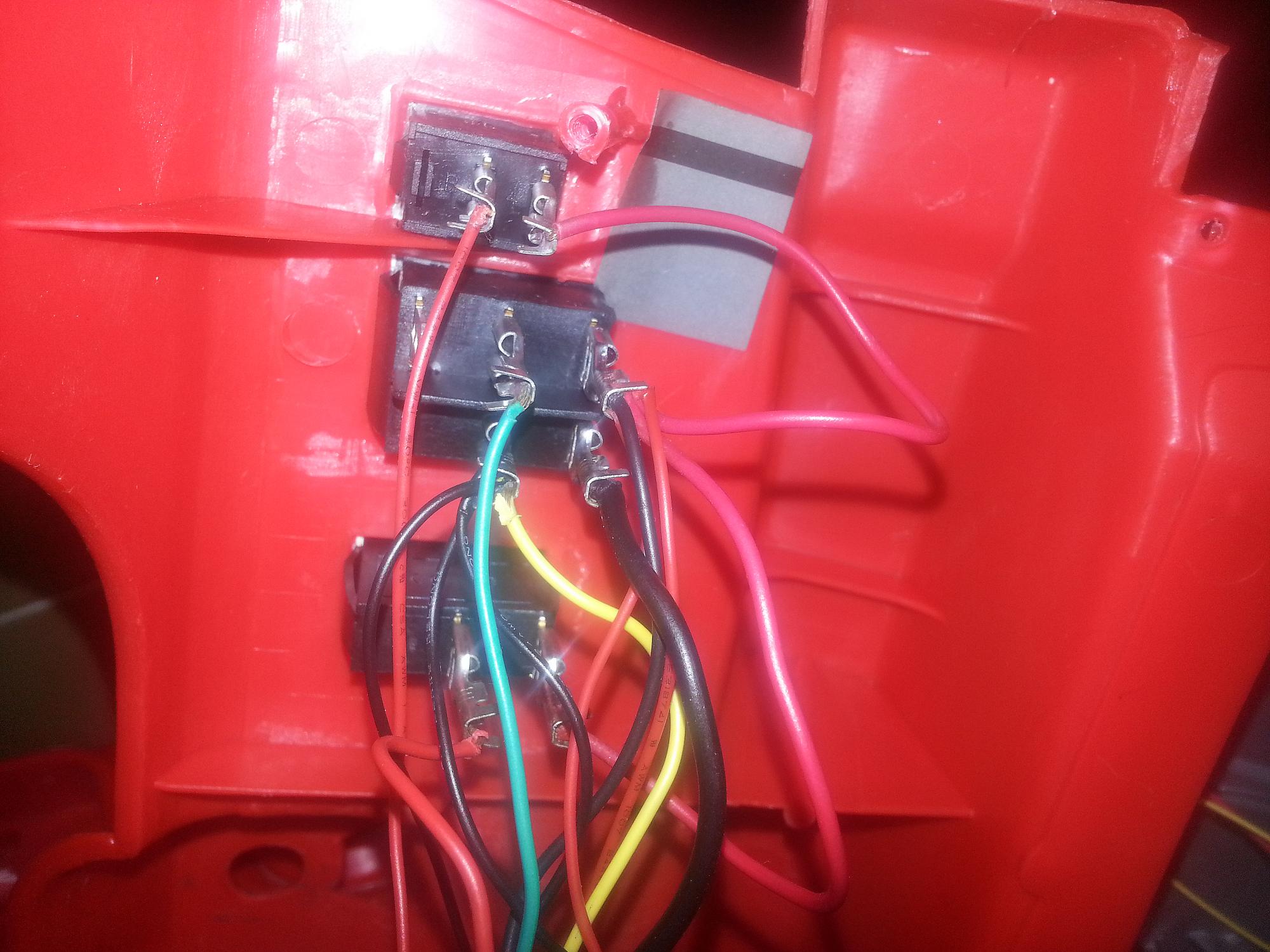

prapor13
Кнопки проверял.в одном контакте был косяк я контакты перевернул вот фотка кнопки пульт-ручное упр.

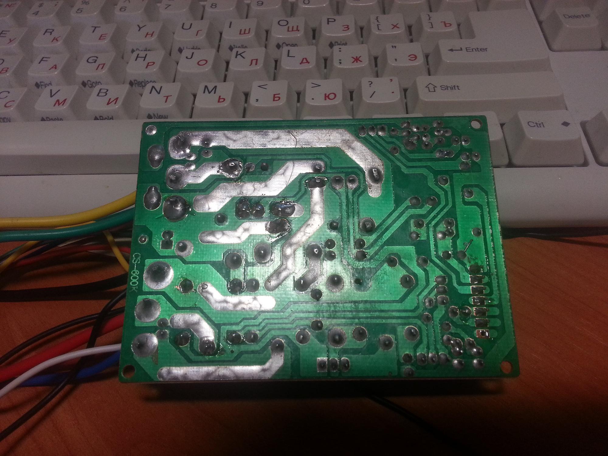

Для проверки достаточно простого тестера. Смотрим куда заходят провода с педали,  следим по дорожкам на плате на какие элементы на плате они приходят. Не забываем,  что плата в лаке,  для того чтобы звонить,  лак надо протыкать, либо сразу смыть лак ацетоном. После ремонта плату помыть от флюса и заново покрыть лаком.

Тебе за помощь респект и уважуха!!!После некоторых манипуляций с контактами,машинка поехала но пропало ДУ.Да и фиг с ним
prapor13
И ДУ запустил.Поставив перемычку между контактами.Спасибо всем за помощь!!!!
