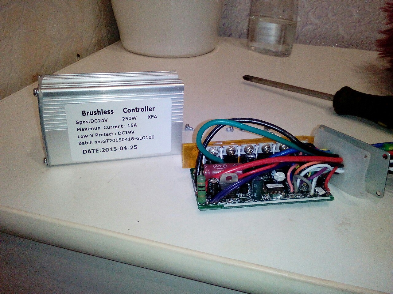

Заявлено 15 Ампер. Надо бы конечно взглянуть на мосфеты и посмотреть что они могут, но в любом случае придется делать форсаж контроллера! А за свинец я не переживаю, так-как для тестов мне его точно хватит!)

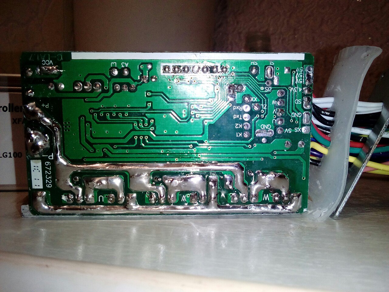

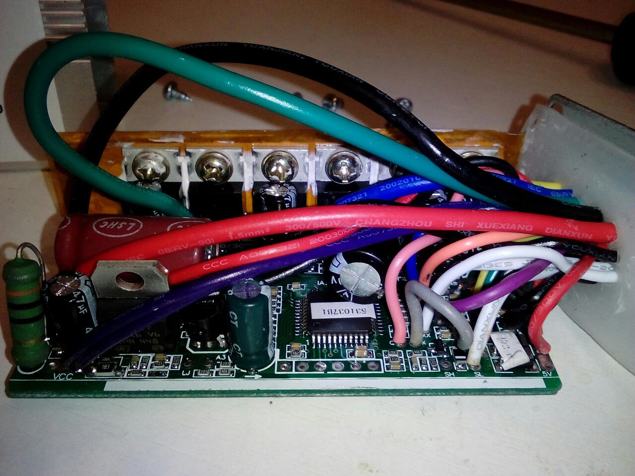

Потаму что нравится е***ся с электроникой нежели взять готовый)этот и до 500 и до 1КВт можно я думаю, если феты перепаять хотяб на irf1407.
Вот пришел контроллер, все кондеры на 50в кроме одного на 25в но он не по питанию. Все равно по питанию надо большей емкости ставить. Мосфеты FQP70N08 - 80V;70A и аж целых 17мОм сопротивление канала((

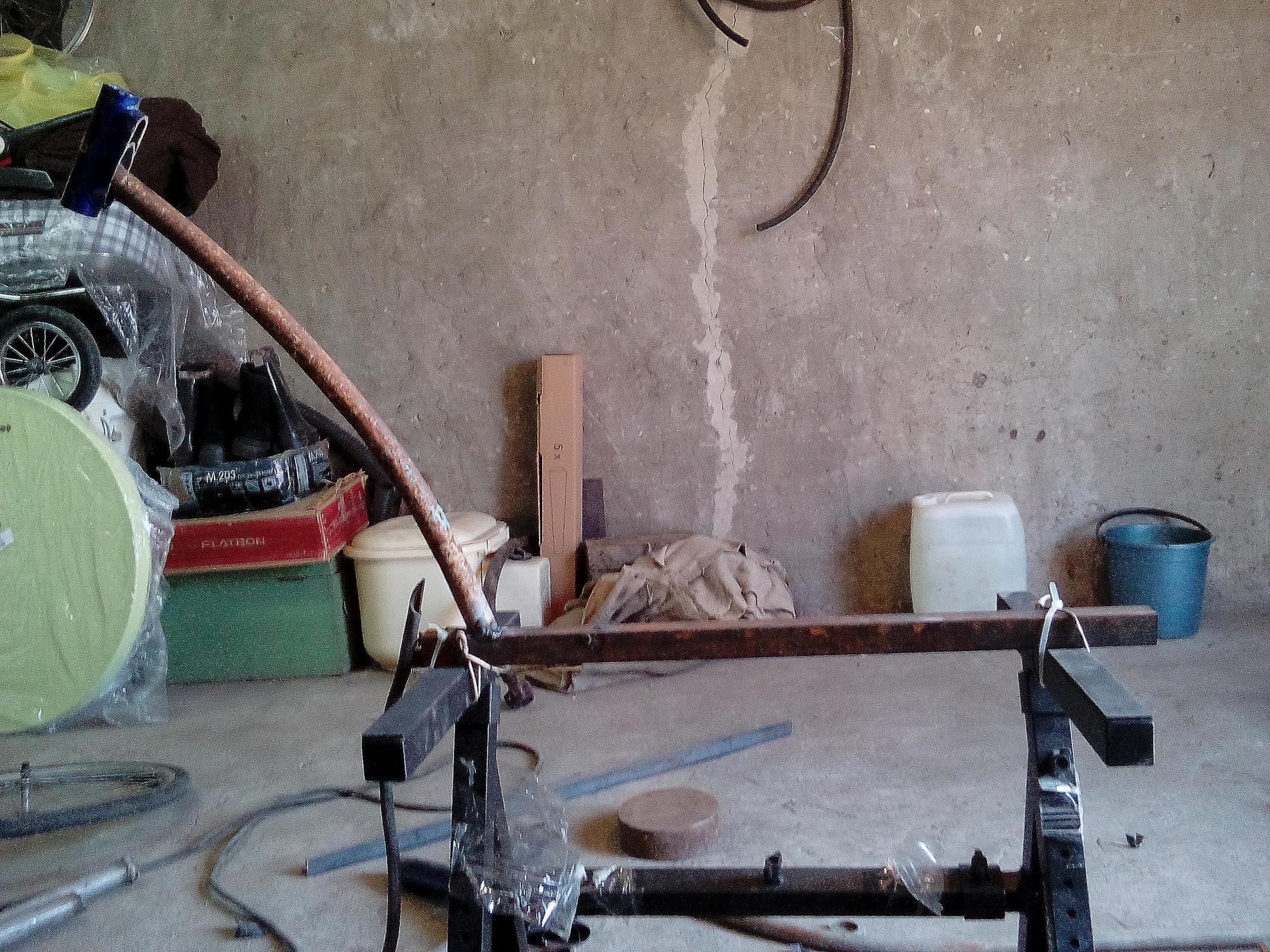

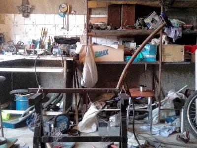

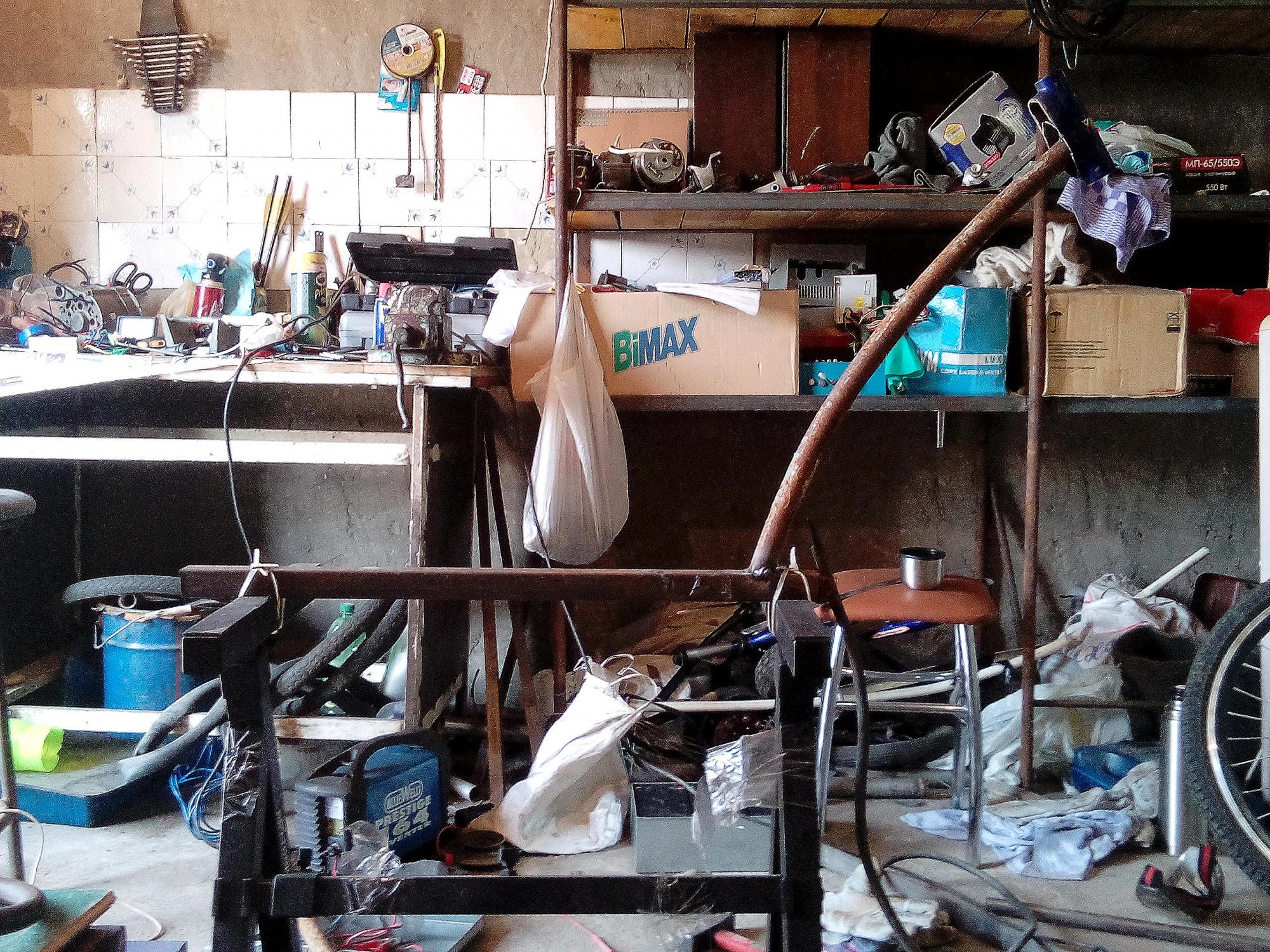

Я все-таки прислушался к совету tank6661 и вместо той рамы поставлю трубу, только рулевой стакан оставлю!
Вот так)
