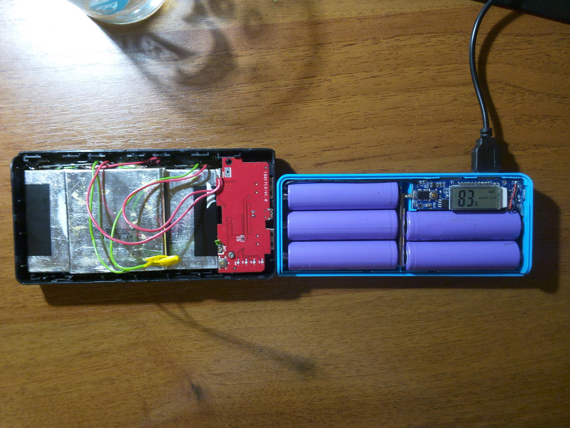

Тем не менее я взял банк взамен своего утерянного. Еще в машине я подключил планшет 8" и включил экран - вместо заряда получил разряд в 2% за 10 минут. Это было единственное превышение параметра 1,2А(снимаем с гарантии, я сам куплю корпус с платой ;-)). Сразу стало ясно что банк не способен ни на что, кроме зарядки телефона. Телефон кстати заряжается вместо 1,5-2 часов порядка 3-х, а при включенном навигаторе заряд идет еле-еле. Т.е. банк реально отдает порядка 500 мА (2,5 Вт). Развод какой-то, обещали 1,2 А (6 Вт) .
К сожалению через неполных 3 месяца подзарядки телефона (~ 1 заряд банка за неделю) банк умер. Тихо мирно при подключенном телефоне зарядка пропала. Банк стал саморазряжаться за 3-4 дня с нагревом корпуса. Если интересно телефоны Zte Geek 2 и Zopo ZP 950plus.
Также не понимаю зачем
давать ссылку на ибей с неадекватной ценой на корпус, когда на али он покупается по распродаже за 2.7-3 USD поштучно (партия думаю дешевле). Для своих целей я через 3 недели после покупки Вашей "поделки" собрал себе новый на 10 000 - 17 000 mAh, который имеет раздельные каналы (на 5 и 10 Вт). Отсечка против переразряда 2,75В, также есть отсечка по превышению потребляемой мощности(при превышении макс. тока канал просто выключается до передергивания USB). Проверен мной под нагрузкой 5 Вт + 9 Вт в течение 2 часов — греется, но работает стабильно (ориентирование ночью: налобник + зарядка телефона-навигатора Самсунг ноут). Всем рекомендую, брал за 4.01 USD. Кому нужна ссылка - в ЛС, также cмогу порекомендовать отличный кабель для зарядки microUSB на 2А за 1 USD

вас лесом не посылали. Вам в личке я обещал отправить новый корпус из новой партии. И позже, проверив записи, нашел ваш вопрос про 4 А, которые вы хотели вынуть из повербанка. Потому и ответил в ветке. Вы спросили, я ответил. Где, что берется, какие характеристики заявлены продавцом. Я не делаю корпуса. Я их покупаю. Я вставляю в них аккумуляторы. Снимаю платы защиты. Это моя ошибка. В новых партиях платы защиты удаляться не будут. Повербанк «от меня» заявлялся как переносное зарядное устройство для телефона. Каждый аппарат проходит испытание моим сотовым (не телефон уже, а коммуникатор скорее) и только потом отправляется покупателю. А вот он уже начинает химичить.
Вы получили горький опыт. Я тоже получил. Вы нашли лучше. Рад за вас. Вот только в голубой девайс, что у вас на фото, мои акки не встанут. Потому я использую только такие корпуса. А вы вольны выбирать.
и вопрос вам - что за фиолетовые элементы вы установили в свой девайс? при заявленной вами емкости 17000 каждая банка должна быть 3400. С тэслы вынули? Или канал нарыли от Panasonic Corporation?

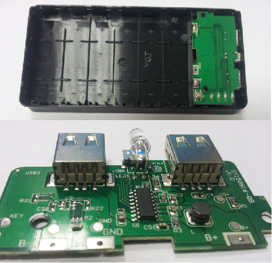

Installer PRO
пришла новая партия корпусов.
Вот так выглядит изнутри- (контактные площадки и пружинки удалены)
внутри платка с неопознаной микрой (китайцы ее не отмаркировали никак), решающая все задачи, рассыпуха чип резисторов и конденсаторов и дросселек преобразователя для 5в. Пайка хорошая, все отмыто. Качество изготовления, - не супер, но и не отстой. Нормальный заводской китай
