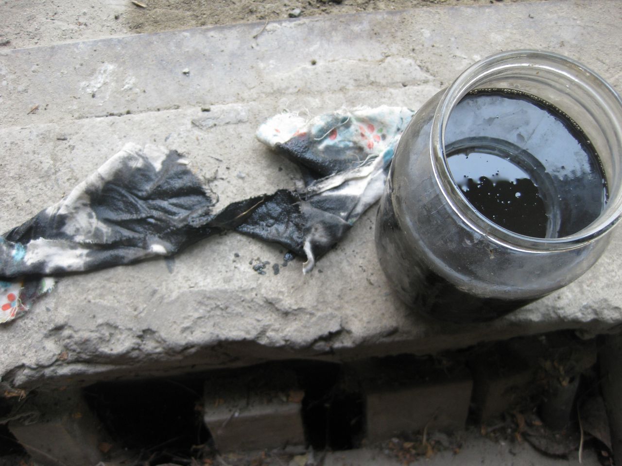

ВАЗовцы сделали для Эллады свой редуктор, как обычно вышло не совсем то, что хотели, а именно: гудит и подшипники быстро выходят из строя. В первую очередь чтоб неубить редуктор, надо слить родную жижу и залить GL-5 трансмисс. синтетику  и присадку для редукторов типа Хадо.
У меня после 3500 пробега слилась непонятная черная жижа с цветами побежалости...
Обьем масла для заливки четко 0.9литра.
spb-e
Т.е. получается этот редуктор слабое место.
И в машинах с большими пробегами видимо под замену будет идти.
И тогда покупка такого авто как донора будет не выгодна. Если брать чисто экономический аспект.
Есть в планах менять его на стандартную трансмиссию.
Или не так все печально и после замены подшипников и смазки "походит".

Я щас Равенол полусинтетику и залил. Через 2000 солью, посмотрю что сольется.
Ser
#9
Вообще странно почему жижа чёрного цвета? Даже слитая с КПП обычного авто(ДВС) которое ещё и подогревается, после 170к км имеет цвет нового масла. А тут похоже вообще на отработку с двигателя?  :-(
Добавлю:
Возможно в масло залили присадку, типа этой, с дисульфидом молибдена, придающая маслу тёмно серый цвет?
